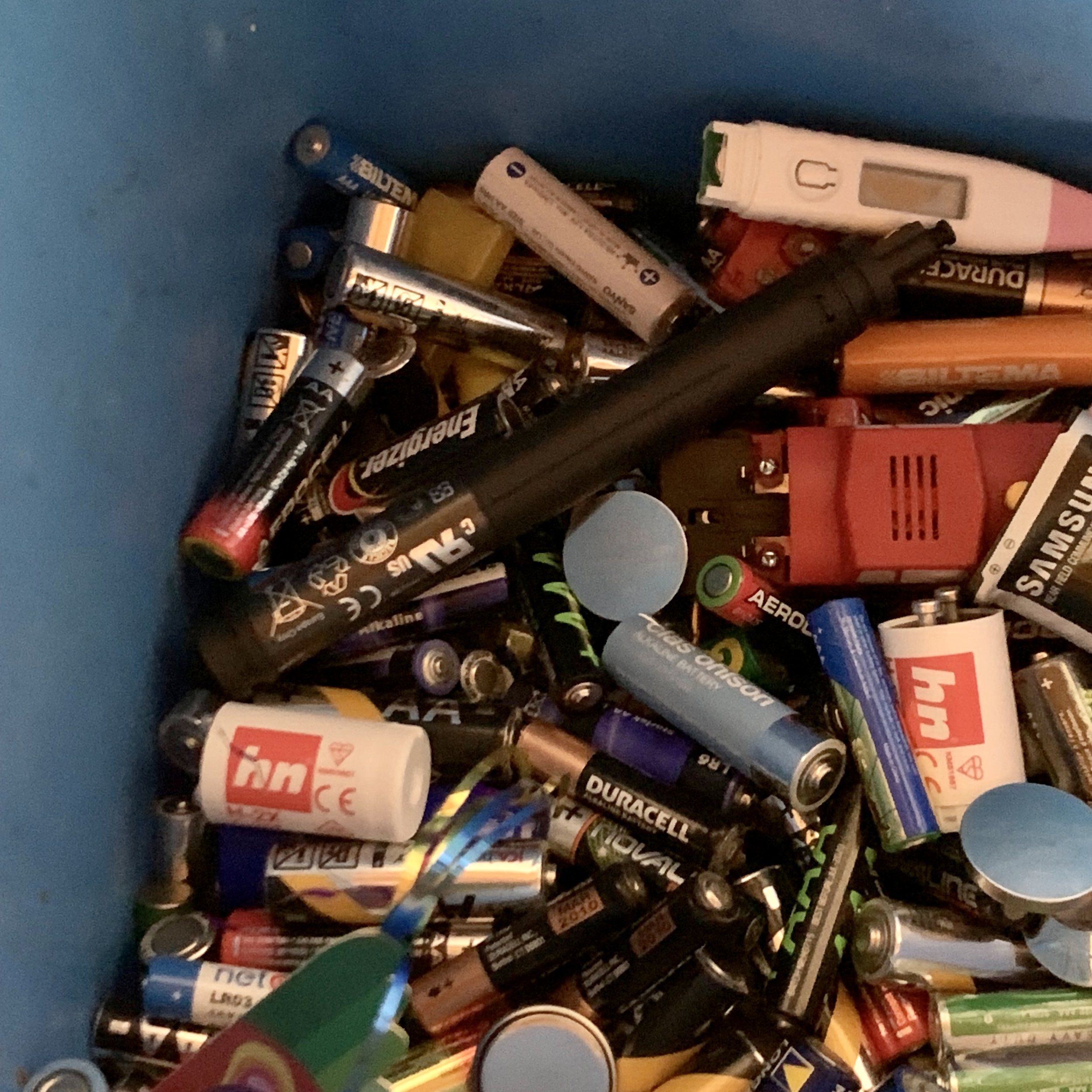

Jag la gammalt Di2 batteri i återvinningsholken häromdagen. Kan springa ut och fiska upp det om du vill ha och prova med. Stoppa i ett kuvert typ.
Det är ett BTR2, så du får ingen SyncroShift och fungerar inte med nya BT/ANT sändaren.
Edit: det fanns kvar. Skriv din adress i pm så skickar jag iväg det. pling @Kid1000
