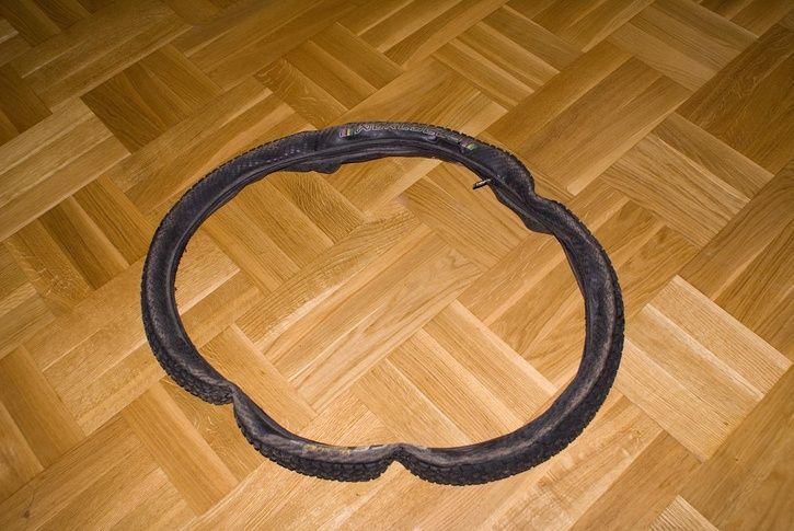

Här i sthlms norrortskogar håller vi för tillfället på med hemmagjorda tubdäck för MTB. Det är bara ett första test men vi lyckades inte slå punka på däcket med ingen luft alls och ett basebollträ i aluminium..:)
Så vi hoppas att vi äntligen fått buckt med bjorres slangåtgång...=D
En första skogstur sker imorgon på bjorres hoj, så får vi se vart vi hamnar efter detta:)

Det blir säkert inte lika bar som om man köper riktiga tublösa däck. Men där är utbudet ganska lågt idag.
Detta är en idé som jag har haft i många år, har skrivit om det här förut på happy redan 2004:a
Tanken är att vi använder valfritt däck och så vulkar vi det med slangen på platts på fälgen. Tanken är att om sedan ett genomslag slår hål på slangen så håller däcksidan fortfarande tätt. Så vi har inga fördelar i rullmotstånd osv som finns på riktiga tubdäck. Gör bara detta för att kunna köra lätta däck utan att få punktering.
Däcket på bilden är ett continentals 450 grams däck. Och som sagt, jag slog det bra jävla hårt med ett basebollträ och pumpade sedan upp det igen.
Det verkar även gå att flytta mellan olika fälgar utan att man behöver limma eller hålla på.

Finns det ngn vinst jmf med att köra slanglöst? Kan ju knappast bli lättare? Hajjar inte riktigt poängen.
[Hemmafix] MTB-tubdäck!!
Ja, det gör det faktiskt, även om fördelarna kanske inte tilltalar alla.
Jag kan själv inte köra slanglöst för jag kränger ur luften ur däcken. Med dessa däck kan du även buckla fälgen hur mcyket som helst utan att du någonsin kommer att tappa luft.
Det är heller inget slibb och slabb mer än första gången likt det man får med typ stans och liknande. Där brukar man även kräva en kraftigare pump för att få till det samt att det finns däck/fälgkombinationer som inte enns fungerar. Har du väl limmat däcket en gång så är det klart.
Stans måste ju även fyllas på efter några månader.
Ingen lösning för alla men för mig och bjorre kan det nog bli riktigt bra.

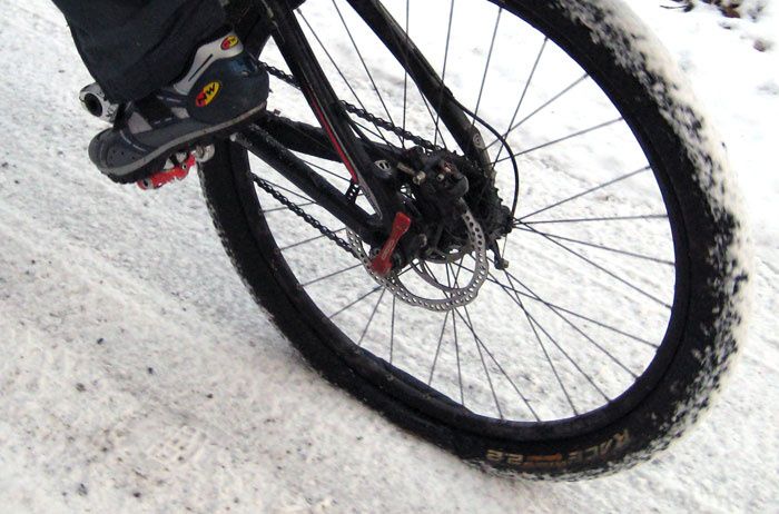

Första turen är averkad. Bjorre körde den på bakhjulet. Han kommer säkert hit med en bild snart...om de blev bra.

Men efter dagens tur tror jag att jag vågar mig långt utan. Bjorre körde sista kmetrarna i princip helt utan luft och det verkar helt lungt.

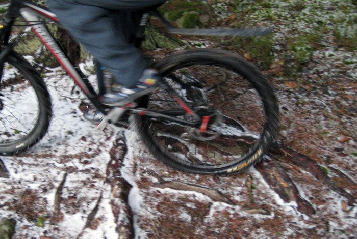

En actionspäckad bild på det lufttryck jag körde sista 20min med:
dack.jpg ht=462
Resten av turen körde jag med ca 1,7bar i däcken. Körde rätt vårdslöst med flit och hade väl iaf ett 30tal genomslag som borde genererat en punka i vanliga fall. Punktering är lite av min starka sida för dom som inte visste det... :/
Så det högst vetenskapliga testet säger att det funkade riktigt bra.

Just ja, ifall det inte framfick så släppte jag alltså ut nästan all luft med flit på slutet.
Dvs. ingen punka under turen. Däcket står nu upppumpat i hallen igen :)
