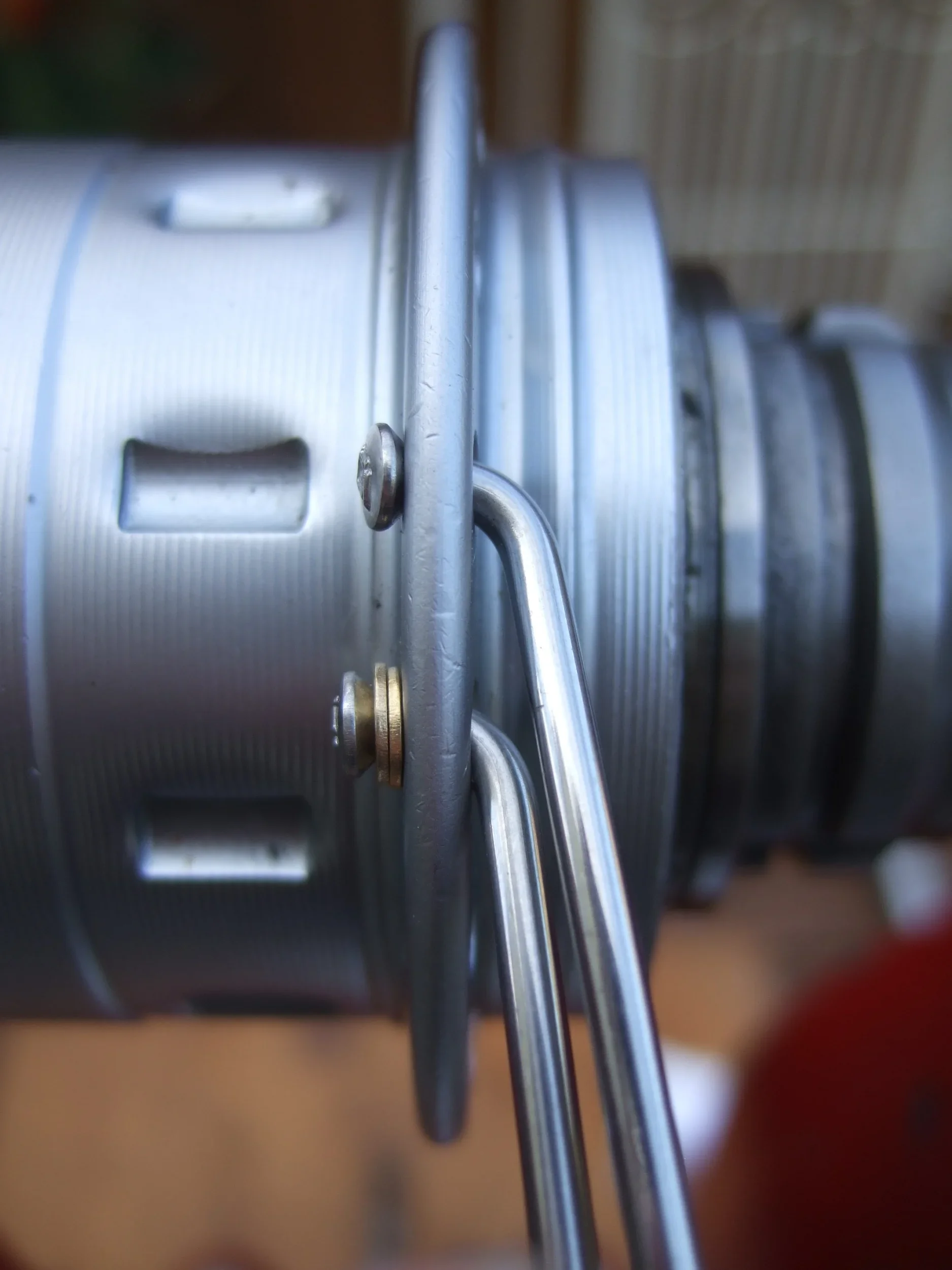

Precis som syns på bilderna som @Dino74 postade i #7 kan det vara en fördel att använda ekerbrickor när du byter ekrar. Att ekern får bästa möjliga stöd i bocken tillsammans med en väl utförd spänningsbefrielse är förstås viktigt för att minimera risken för framtida utmattningsbrott.
