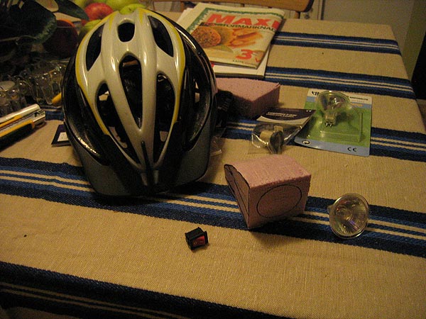

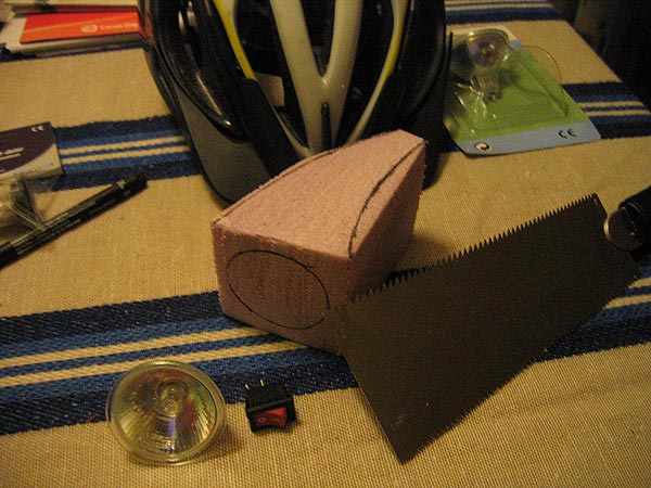

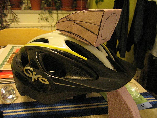

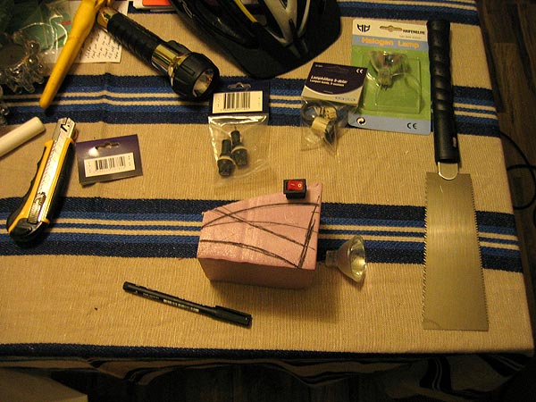

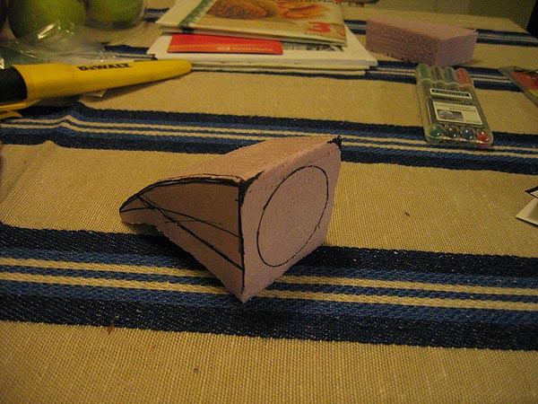

Just nu på modellstadiet.
Ska fila och spackla lite till innan jag köper kolfiber och epoxy.
kör kolfiber för modellera väger för mycket :)
