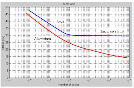

En cool sak med stål är att det finns en botten och sen blir det ingen mer utmattning (om man ligger inom sträckgräns osv...) medans många andra material som tex. alu och trä fortsätter mot 0.
Kolfiber eller alu.ram?
Så är det ju för Al, det finns ingen utmattningsgräns som för stål, å andra sidan är ju x-axeln i det typiska diagrammet logaritmisk, så det blir snabbt mååånga cykler som krävs innan brott vid lägre belastningar…

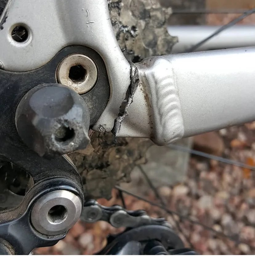

Kolfiber håller teoretiskt sett i evighet men fallerar i skarvar, defekter, övergångar mot andra material, och är mer nötningskänsligt. Och tål slag sämre än alu.
Men alu spricker vid svetsarna och ibland (om man har canyon) alldeles för tidigt 🙁
