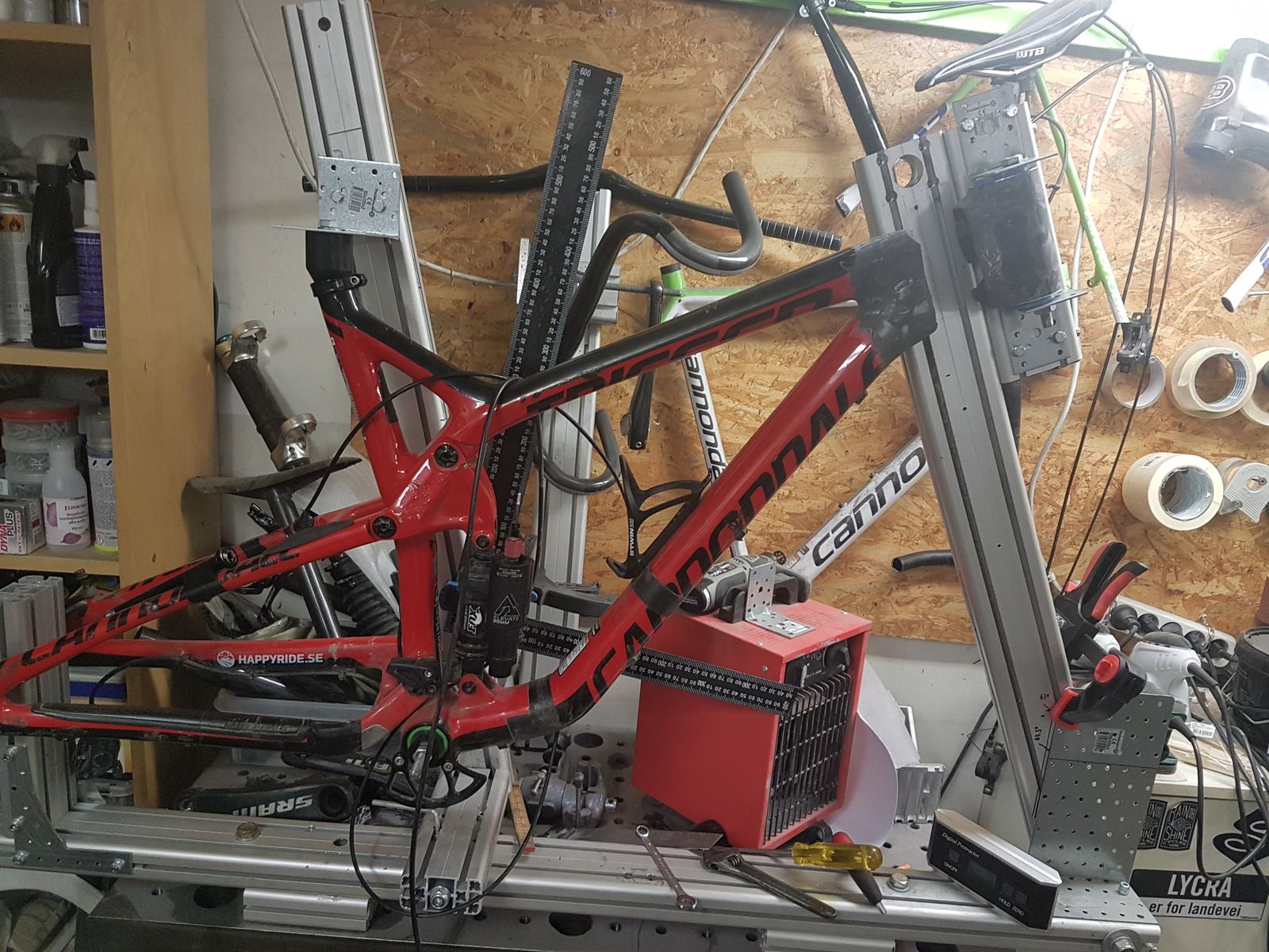

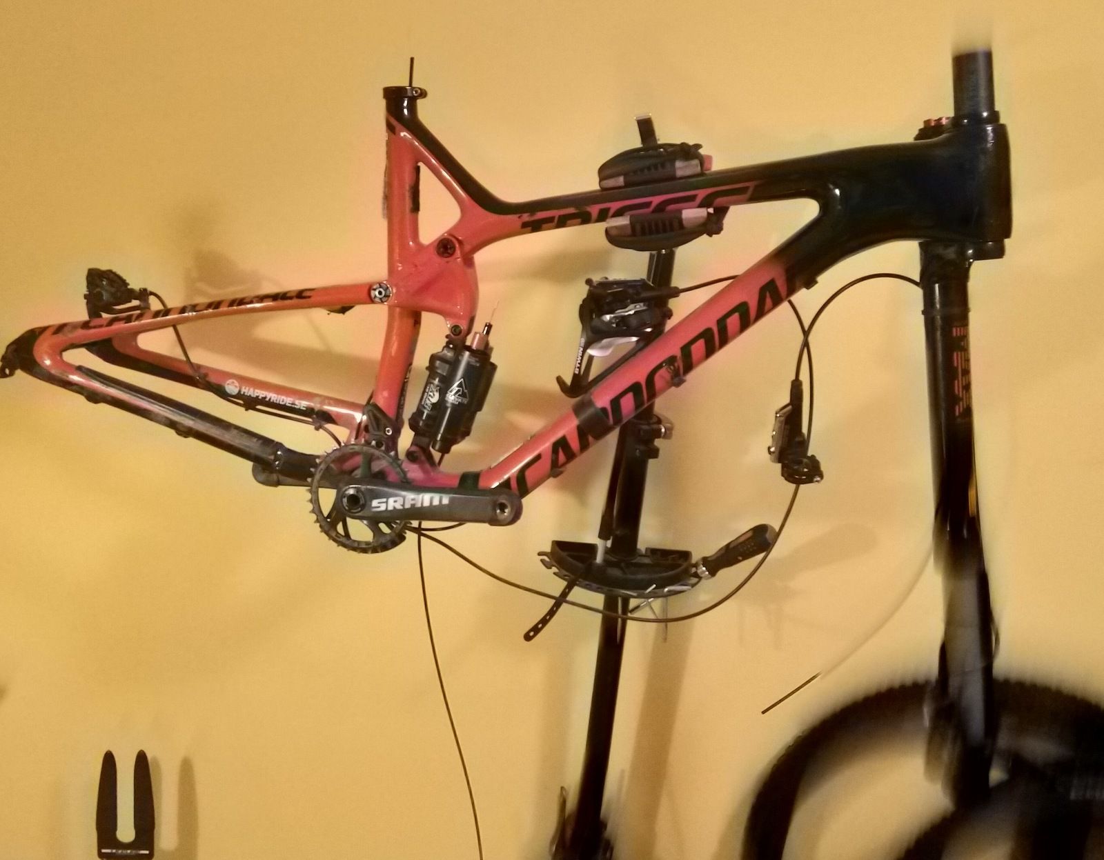

Det visade sig att jag knappt skulle märka nån av viktskillnaderna så jag rev isär cykeln i slutet av sommaren och lät någon annan än PostNord ombesörja transporten till Clas Olsson-land.

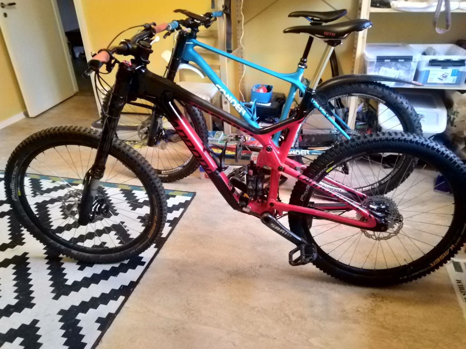

Vad jag ville var helt enkelt (...) att från en imaginär pivåpunkt i bakaxeln vinkla ner ramen så att sadelstolpen blev brantare (flytta fram sadeln så långt det skulle gå) (öka bb-droppet de -3 mm till -20 mm), och flytta fram och upp styrhuvudet så att reachen skulle öka ca 20 mm trots att sadeln kommit framåt ca 40 mm och anpassa höjden för leftyn som blivit 160 mm. Samt att vinkla ut den till ca 65 grader.
Mattias höll mig väldigt mycket i loopen, mätte och skickade alla uppgifter. Styrhuvudet visade sig vara brantare än vad vi trodde så vi siktade om till 66 grader, sen fick han skära.

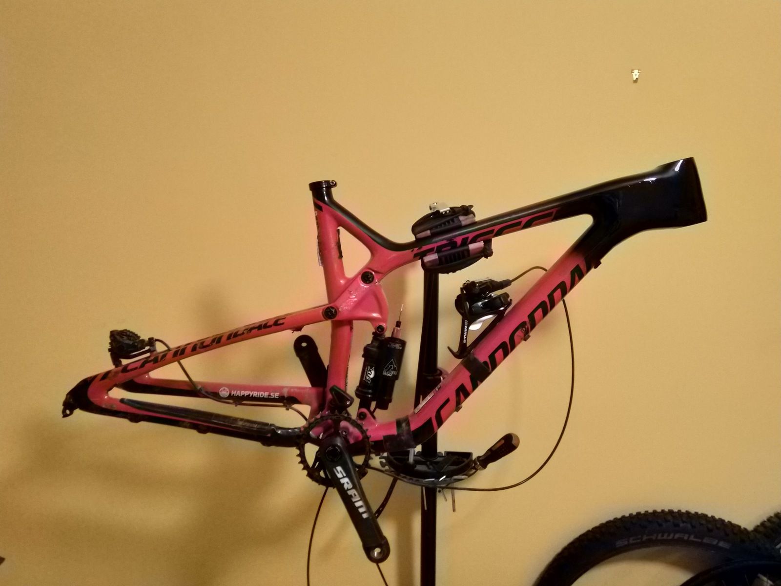

Jag trodde jag hade fler bilder från bygget, kanske kommer. Men så småningom passade våra scheman ihop och vi möttes upp i Solna för överlämnade av ramen. För att hedra cykelgudarna tog jag cykel dit, och hem.
Sen började det roliga.

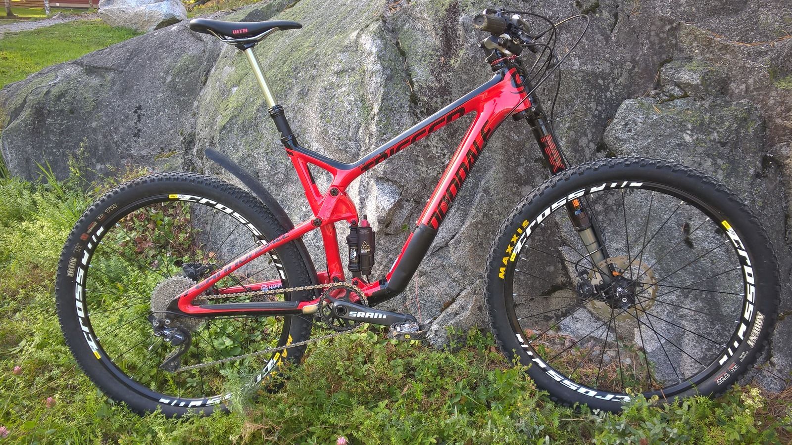

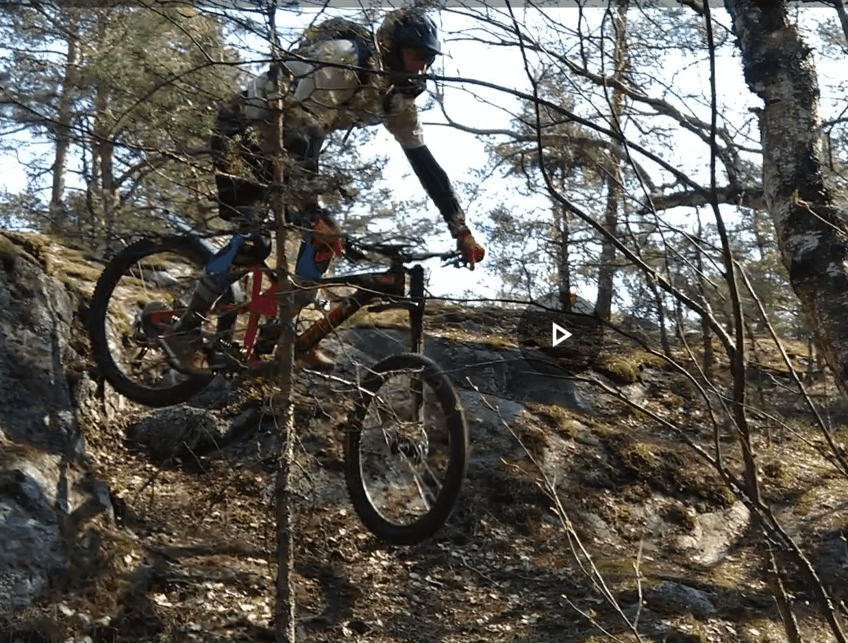

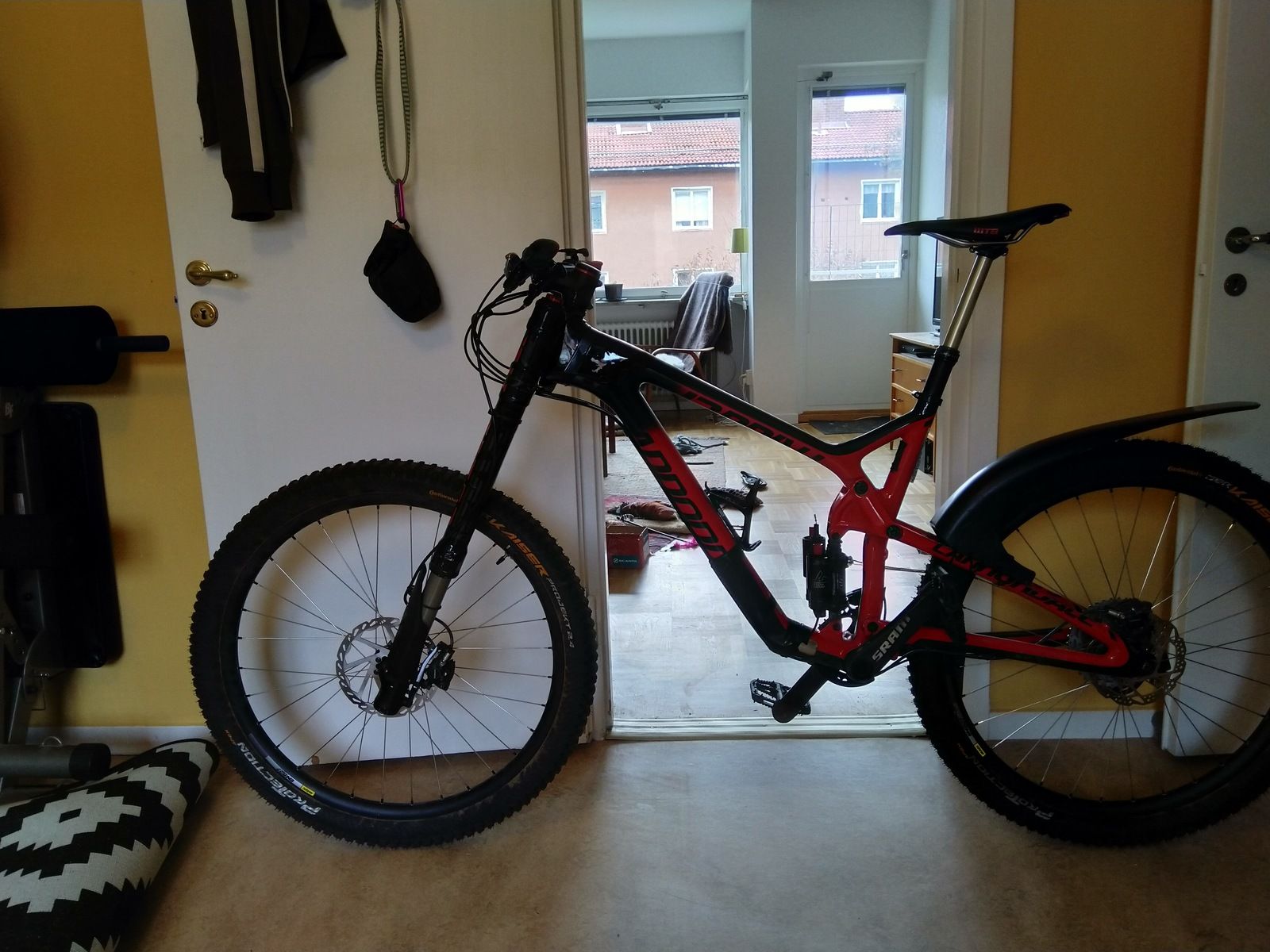

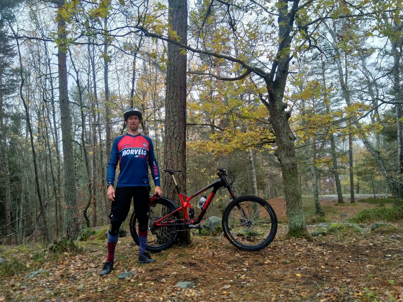

Men det är ju i skogen och leran som det viktiga sker. Till slut var det dags för premiärrunda.
Den kändes... Lång. Jag kunde äntligen komma ovanför bakhjulet utan att slå knäna i styret när jag klättrade. Och den är som en Stuka när jag sätter fart utför. Grymt nöjd.

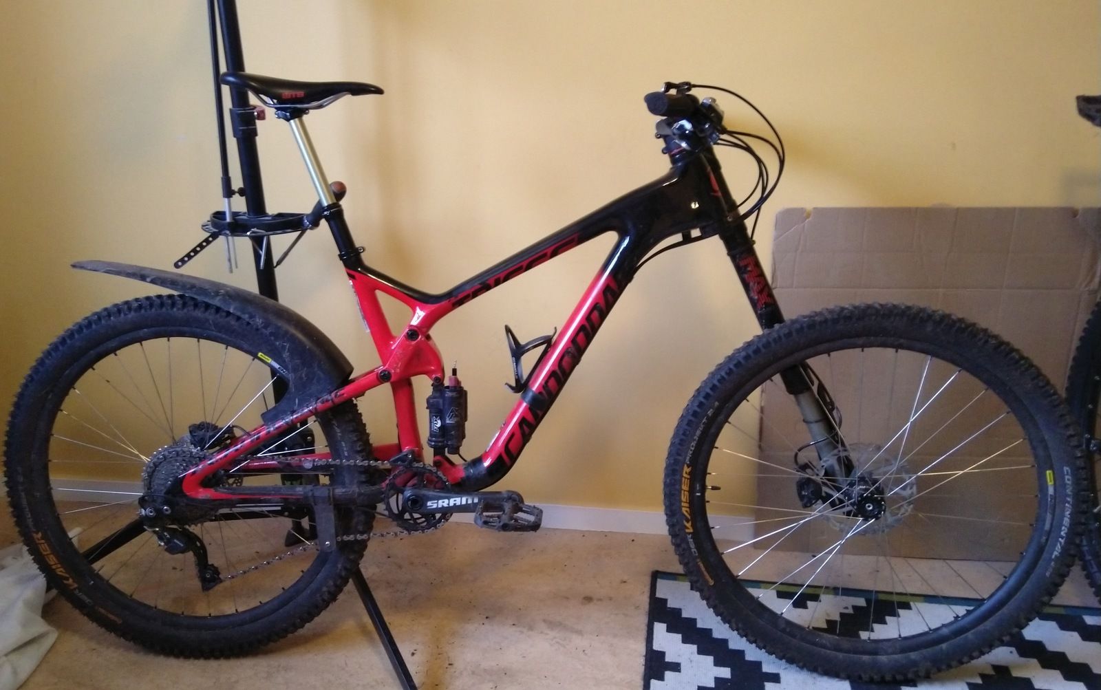

Senaste veckan har det varit småpyssel.

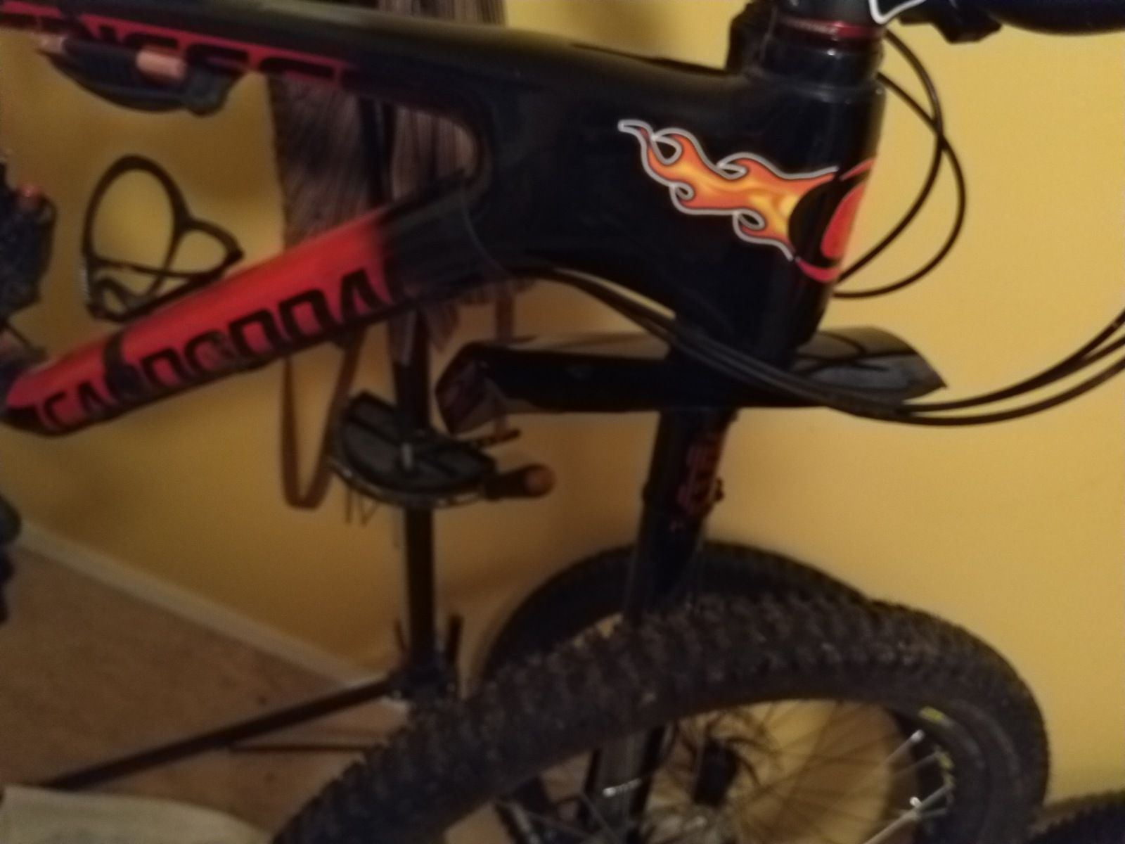

Klart en Cannondale ska ha en logga. (Reflextejp, hoppas jag inte får böter!)

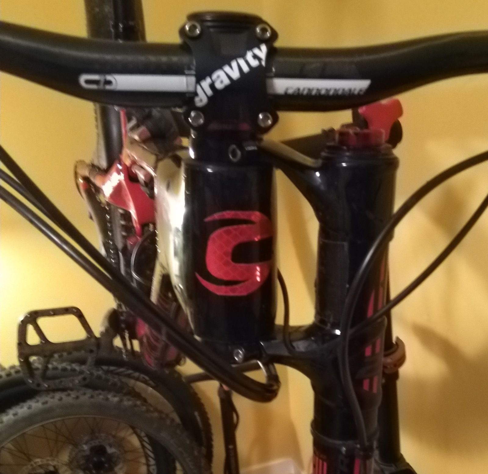

Jag hittade en 50mm (60mm oem) styrstam på Dr-Cannondale i Düskland. Kontrad med en 50mm (40 mm innan) på transmittern är nu bägge cockpitarna lika långa.
Hittade också en 1,5" starnut där så kunde äntligen göra en stänkskärm fram. Jag skar ut en av en gammal protein-pulver-burk.

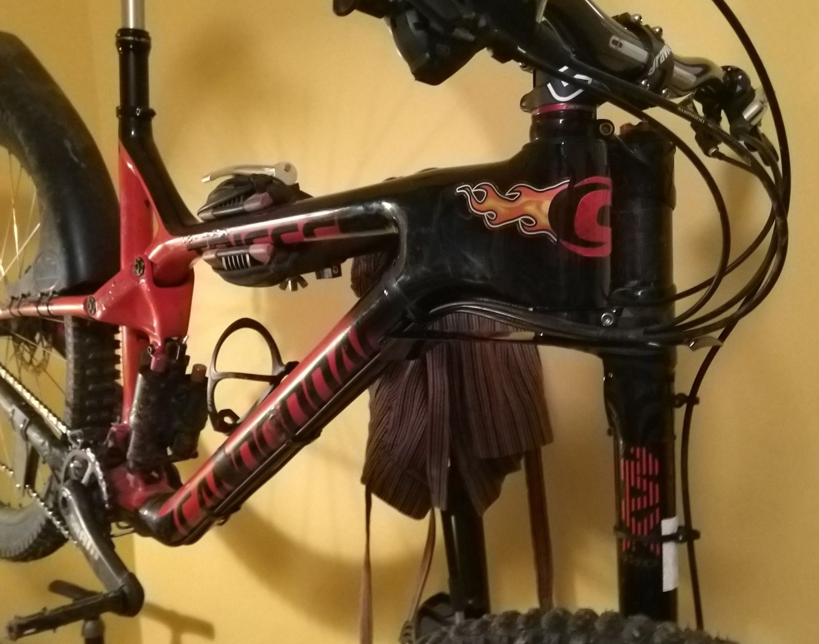

Och krönte skapelsen med ett par "diskreta" flames.
Cannondale was never this hot :-)
[Ombyggnadstråd]/[visa din] Experimental prototype LLS-moderniserade ram.
Coolt! Vilken skräckbild när det är 10 cm glapp mellan styrhuvud och ram :)
Hur mkt längre blev hjulbasen? Den ser lååång ut, ingen risk för tåöverlapp där inte.

Skier: ca 9 cm längre jmft med geotabellen., reach, ha och gaffellängd tillsammans, så inte så stor skillnad ändå.
Glitch: Det var att göra det enkelt för mig!
Slippa bestämma mig för en ny cykel och vikta olika egenskaper och sälja den gamla o inte få nåt för den.
Istället fick jag behålla allt jag gillar med den och omvandla old-school geon till nåt riktigt bra :-)

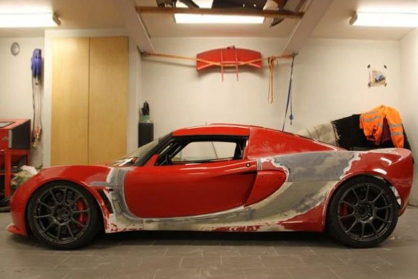

Påminner om token som tryckte ner en Bmw V10a i en Lotus Exige.
Fick förlänga lite haha...

så min gamla nomad carbon är nu på modifieringsutfjykt till carbonprofessorn i insjön Mattias Hellöre.
Nu sitter man här som ett barn på julafton å bara väntar .
Olidligt spännande , fortsättning följer.

Har inte kollat några bilder men sannolikheten att kid1000 fått in två nomader är väl rätt liten?.

Inspirerad av den här tråden (och stubbhopparn) och typ samma dilemma schysst gammal hoj som man inte får nåt för,
Mange
Den som han la ut bild på häromdagen?
Har du länk till det??

Coolt! Starta en byggtråd sen oxå?
Tja !
Bild ligger på Mattias instagram.
Blir nog en trist tråd , montera tillbaks samma prylar som satt på tidigare...
Ingen uppgradering förutom wolftooth-reglage till droppern och en mycket kortare styrstam .
Mange
