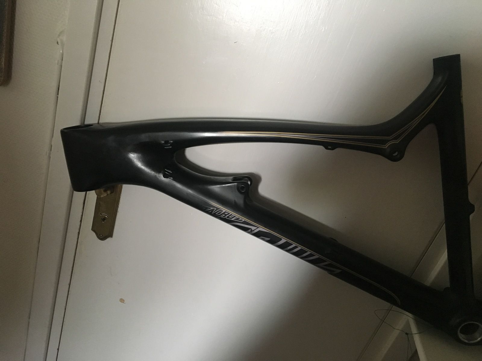

Tja !
Snart så kommer ramen ,
så att bara montera tillbaks gamla grejer e ju inge kul .
Det fick bli ett envestyre och nya bromsar Xt8020..

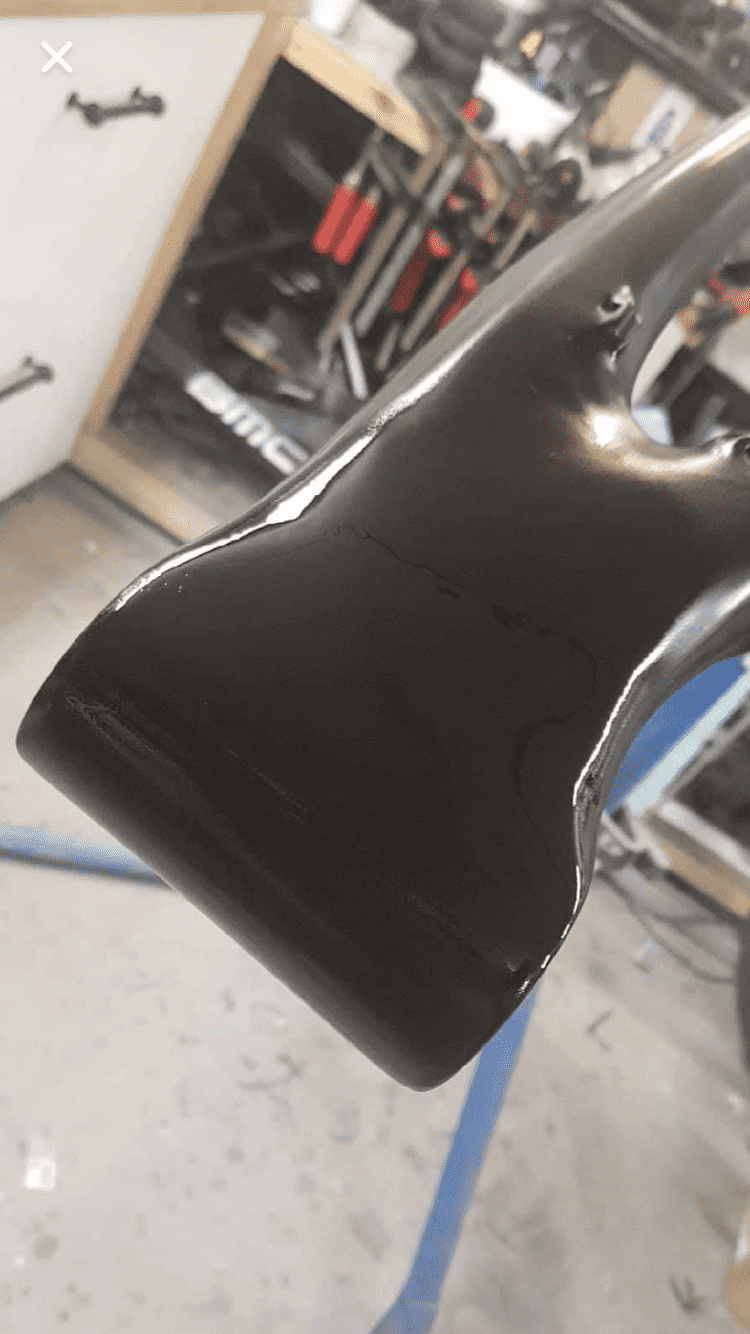

[Ombyggnadstråd]/[visa din] Experimental prototype LLS-moderniserade ram.
Tja !
Idag händer det....
finns för hämtning hos postombudet...
Vill bara hem?!
simson sa:
Kass bild på fint hantverk .
Så sömlöst snyggt :-)
Det kommer aldrig synas att den är ombyggd, du kommer få skryta om det på varje grupp cykling för att folk ska fatta att du har den kol-aste hojen på träffen. Och sen måste du cykla som fan för att bevisa din "rätt " till den :-)

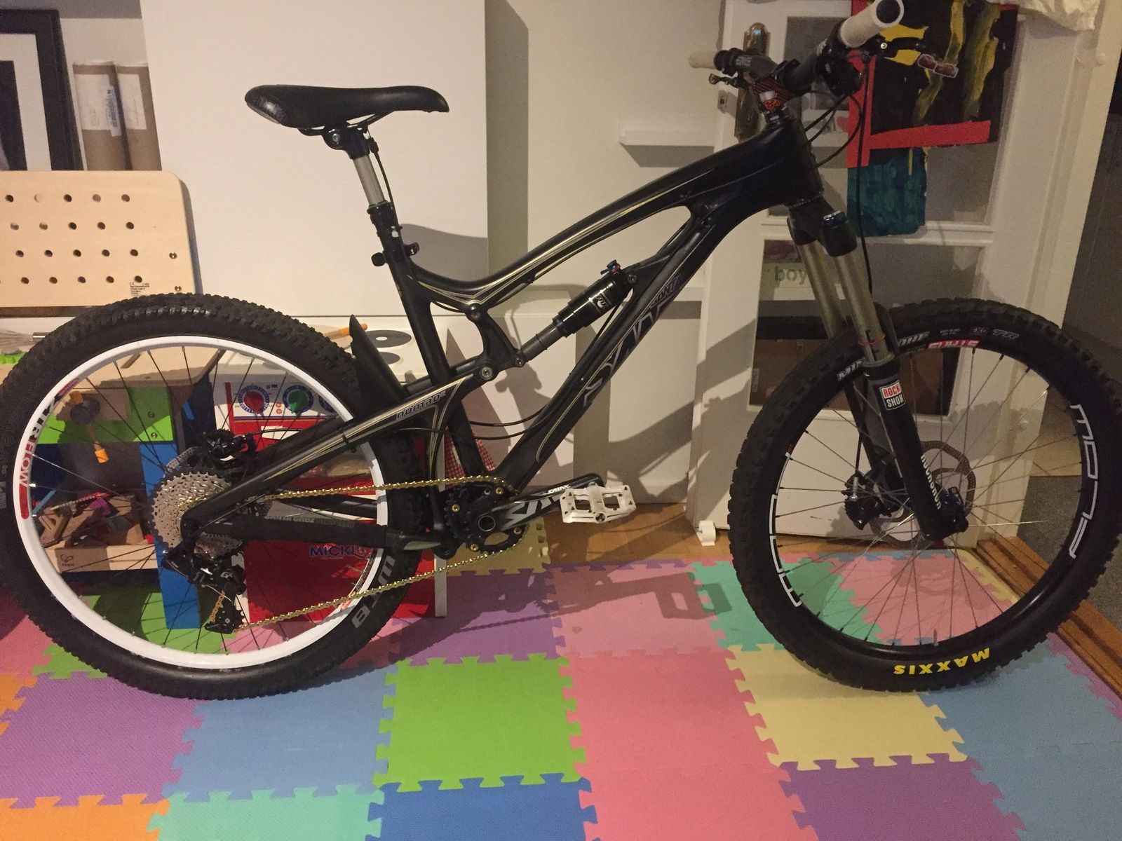

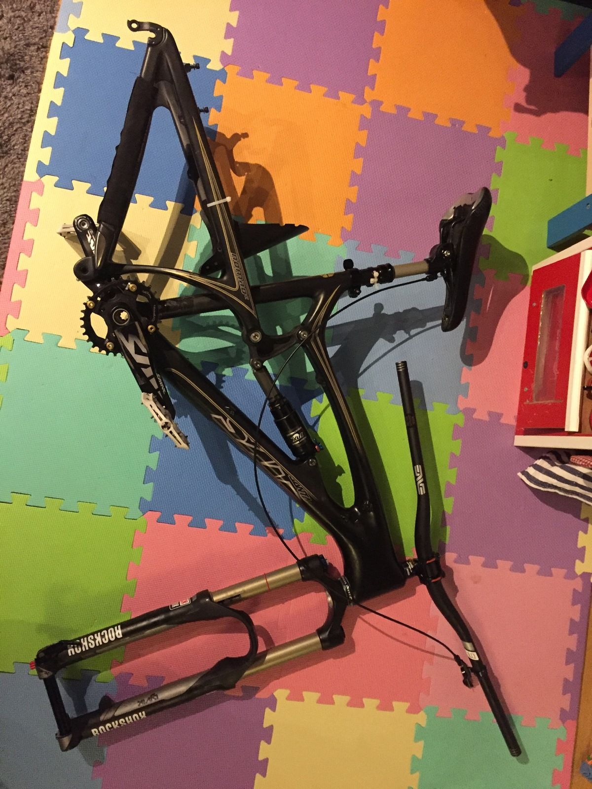

Godkväll!
Börjat montera tillbaka grejer och tagit fler(dåliga) bilder .
Måttat lite och måste säga att det känns jättebra . Cirka 6cm längre hjulbas
30mm längre överrör,
blir typ 25mm sadel/styre eftersom gaffelvinkeln är flackare.
En glad Mange

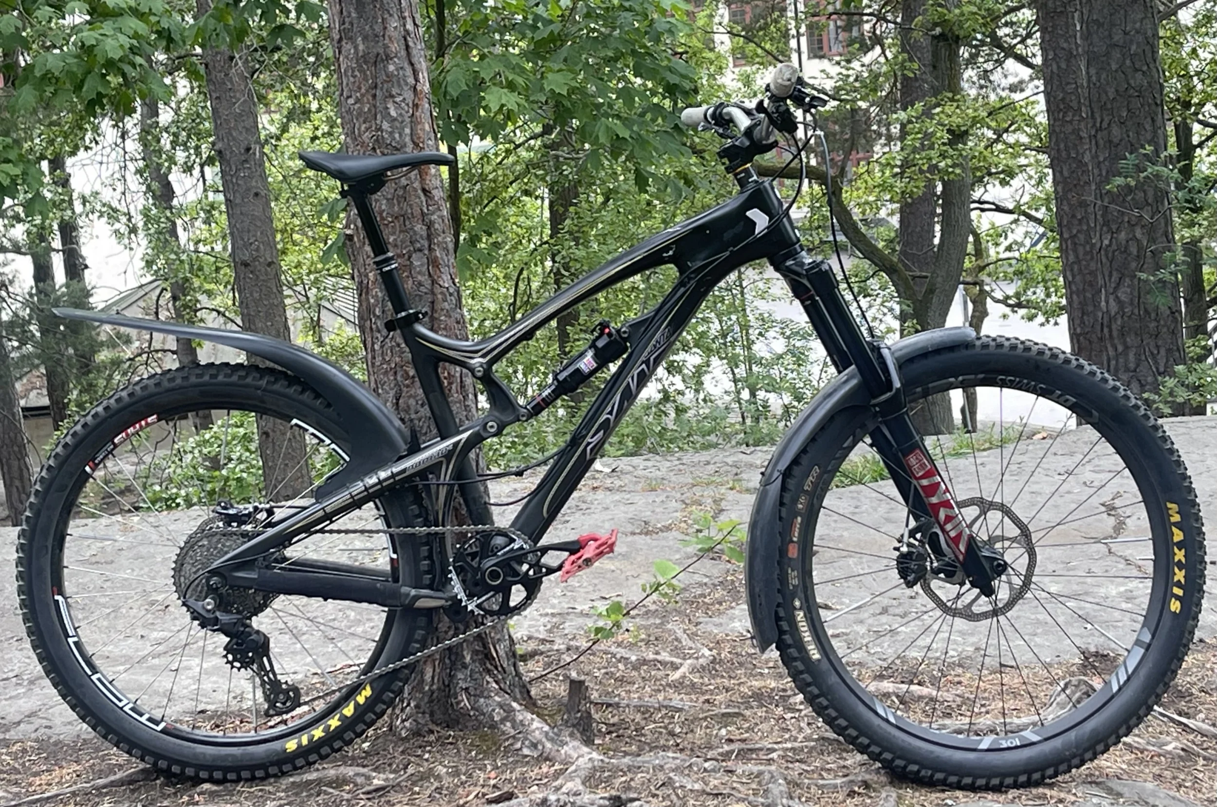

Underbar!
Håller helt med om att det är Mattias/kid1000/Experimental prototyper som ska äras :-)
Vad blev det för HA?
Ser ut som en rejäl gaffel.
Edit: fixa till glupsk auto in-correct.

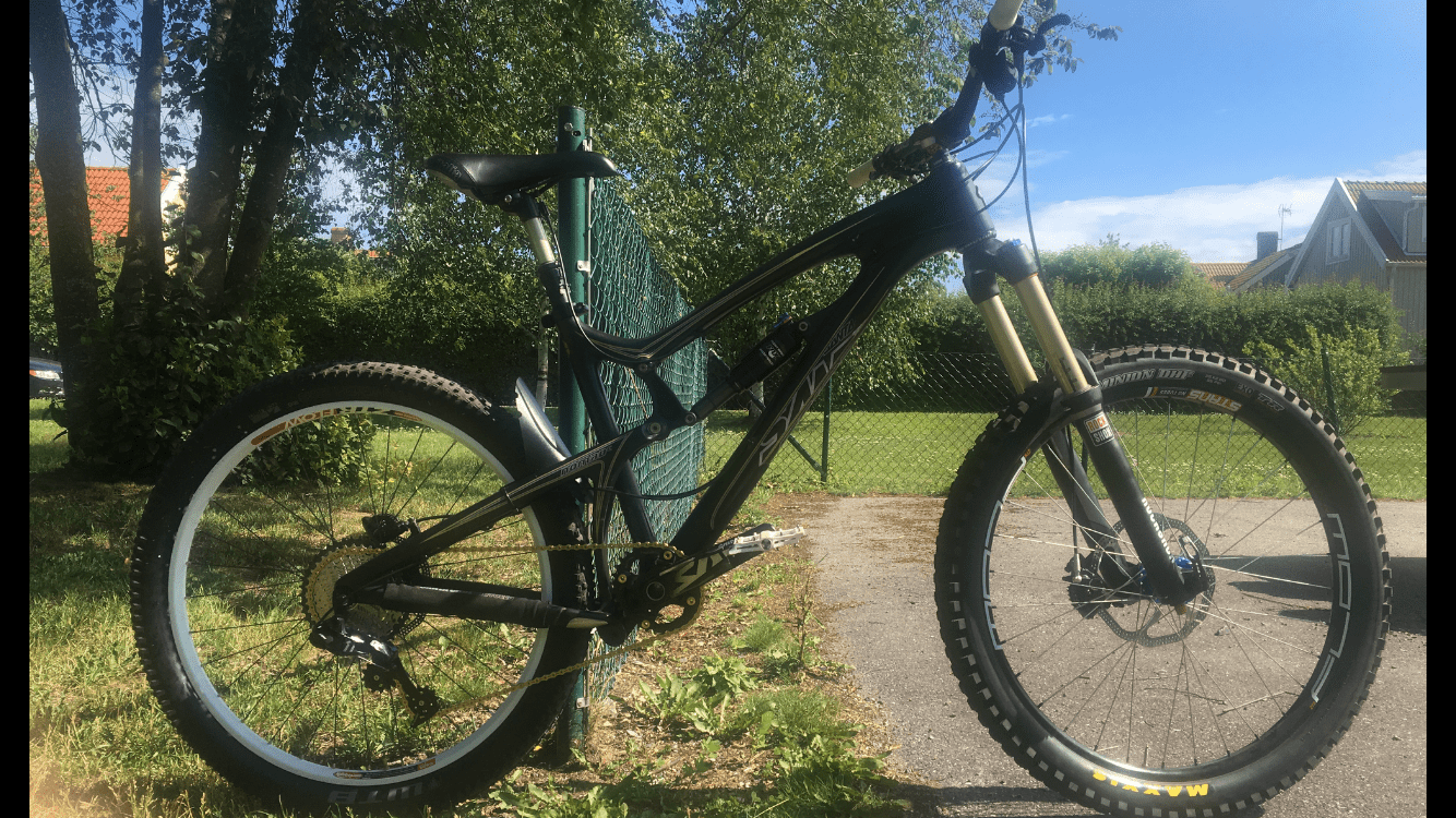

Tja!
Blev ungefär 65grader osaggad , lyrik dh 170mm , måste byta bakdäck dock på tok för sladdrigt , får bli nåt grövre , hjälpte inte ens med mer tryck.
Mange

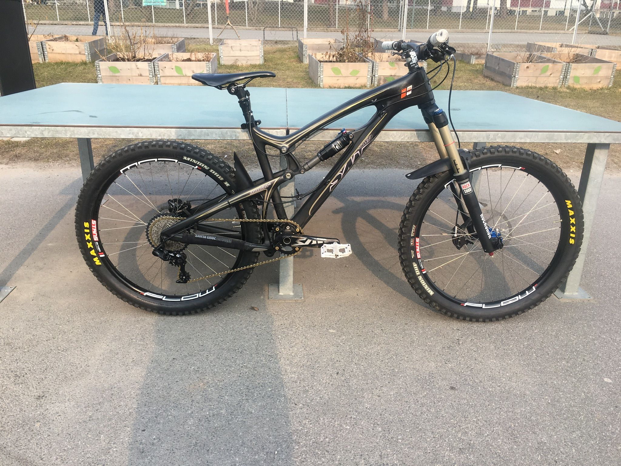

11år och still going strong
    734.6 KB · Besök: 111
