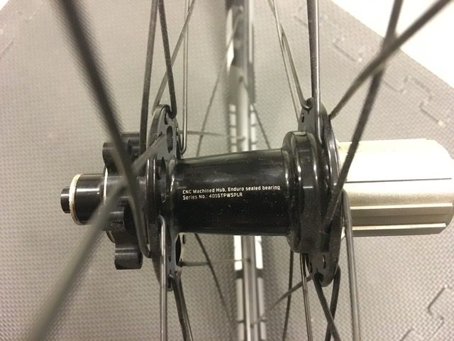

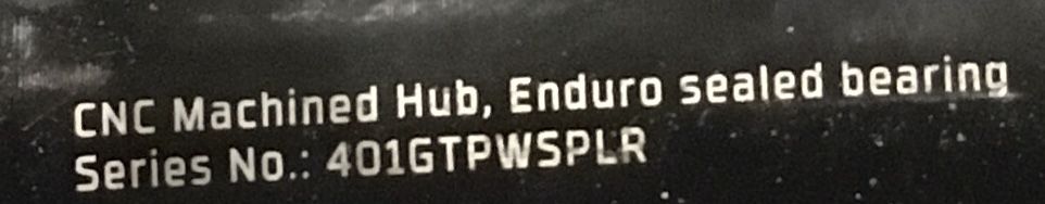

Hej, jag fyndade ett par white interceptor xc290 hjul på xxl, dom har qr nu men om man skuvar bort endcapsen så finns det plats för en thru Axel tänkte leta koverteringsatser till 12mm ta. Googlade men fick inga träffar på det hjulet, misstänker att naven är oem men jag känner inte igen dom, någon här som kan identifiera dom?

Har skickat meddelande till White, hittade till sist en äldre träd här på happy som pratade om att det kunde vara powerway m60 nav, skickade en fråga till en Kina säljare också.

Hej @hahel ! Jag har också ett likadant White framnav som du. Fick du någon klarhet i om det är ett Formula, Powerhub eller något annat? Hittade du konverteringskit för thru axle?
Hjälp att identifiera navet på white 290 interceptor
Hej @donTommazo Jo jag hittade endcaps, var tvungen att beställa från Kina.
Hittade en kunnig säljare som identifierade dom som powerway m32/m42 nav.
skicka ett p.m om du vill ha länk till den jag köpte från.
