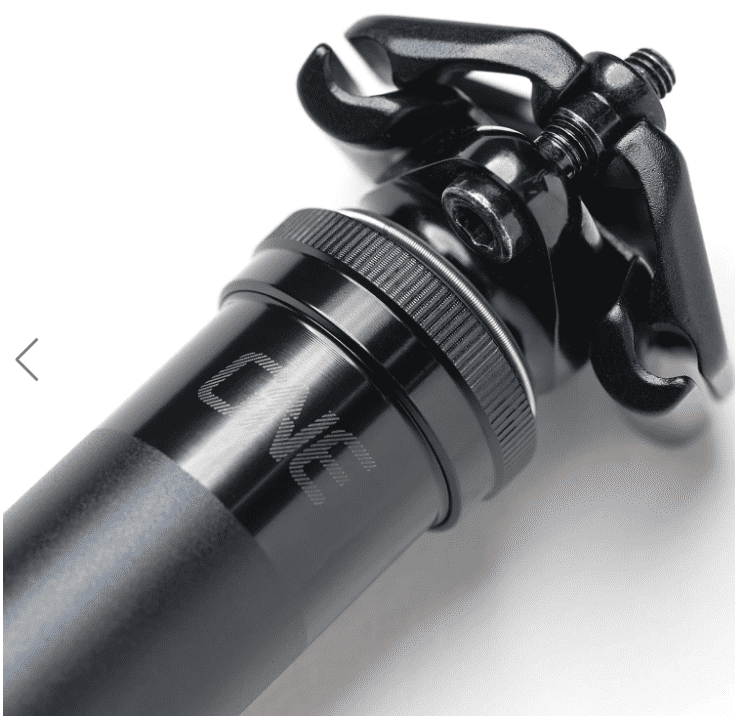

Kollade på OneUp V3 verkar riktigt nice, är dock orolig för att jag kommer att hamna utanför det "sträva" området vid sadelklämman så den inte låser ordentligt?
Hjälp att välja dropper post
Såg att på deras nya v3 så är ett område blankt dvs nog inte tänkt att man ska klämma åt droppern med sadelklämman i det området. Nu är jag kanske väldigt nojjig och tror den kan glida ur... Är 150mm att rekommendera? Tror själv ju mer travel man kan komma undan med destu bättre. :)
Många väljer en dropper med max-drop, så detta området blir ofta klämt. Ingen problem.
Mer drop är alltid bättre. Det blir bara lite tyngre. Jag har 150 mm. Vid XC har jag aldrig haft behöv av mer dropp, men i bikepark eller mer extrem stök är det trevligt med mer drop.

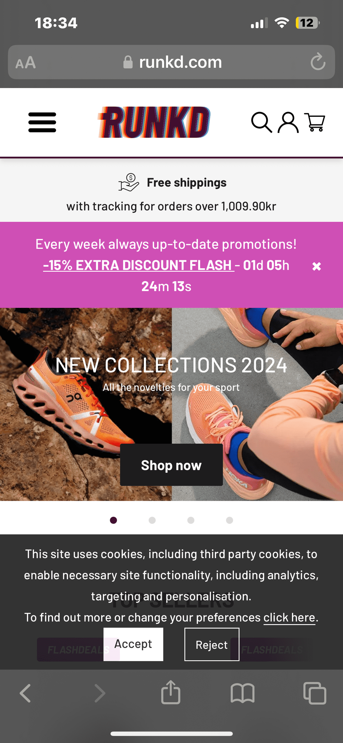

Är lordgun alltså en legit sida? Jag hade helt avfärdat det som en scam. Även om deras "systersida" för löpning var skojjig
Sedär, jag sökte ändå innan och det var några som hade beställt därifrån så antog att det är lungt. Vi får väl se om jag blir blåst eller inte på 4 lax. Har aldrig blivit lurad förut med e-handel så nån gång ska väl vara den första.
Äh jag tror det är aslungt, alla deras sidor ser ju bra ut och jag brukar aldrig behöva returnera saker heller så länge det är rätt.
