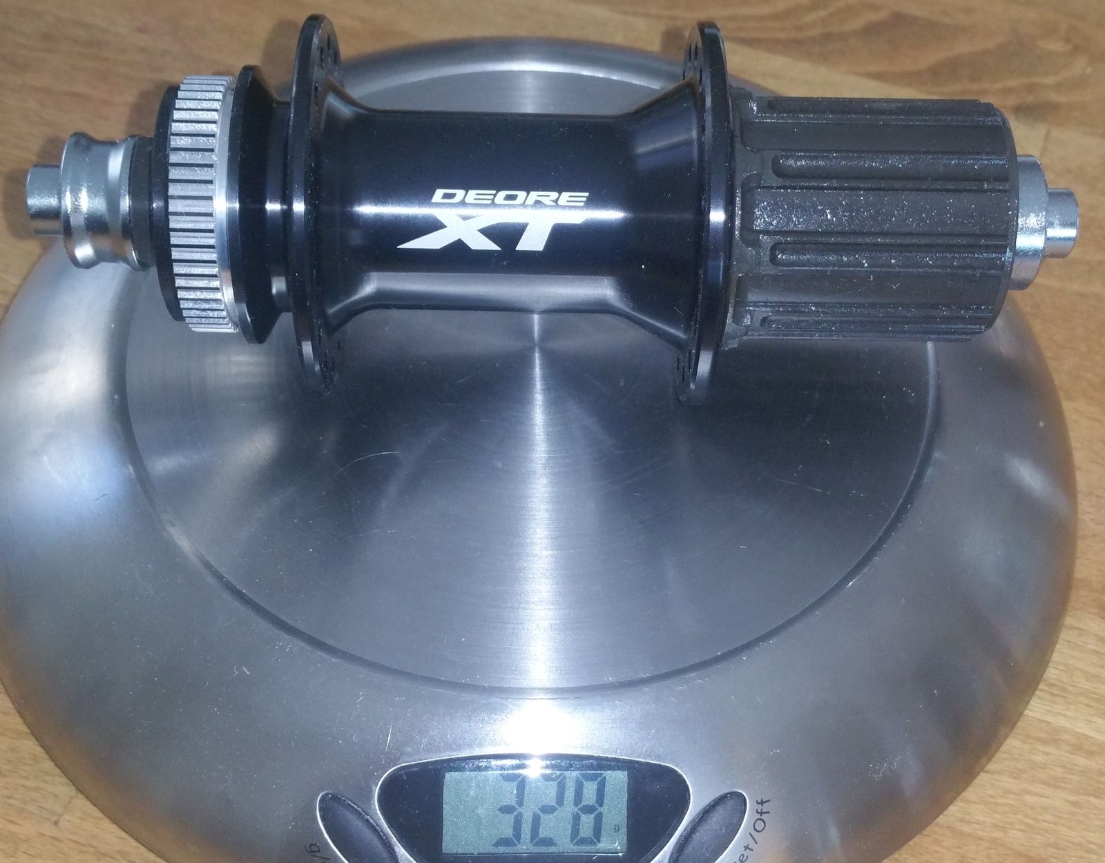

XT FH-M756A väger 420 gram och är därmed inte världens vare sig lättaste eller mest prisvärda nav. T.ex. så väger XT FH-M785 bara 328 gram och kostar också 300 kr https://www.bike24.com/1.php?content=8;product=68555 i och för sig med CL disc istället för 6-bult, samt använder längre ekrar då flänsarna är lägre. Men jag skulle ha svår ångest över att köpa ett 420 gram nav, oavsett, så det går bort.

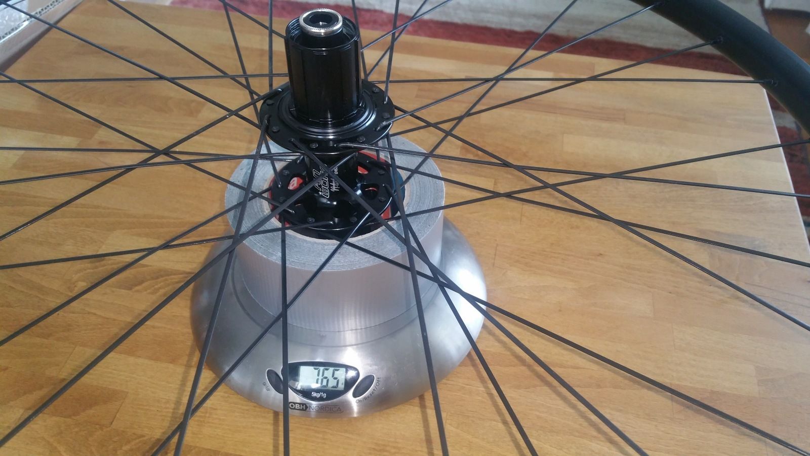

Hjulen är tunga och smala. Därför är de billigare. Mitt lättaste 26" bakhjul har 24 mm inre bredd och väger 765 gram :)

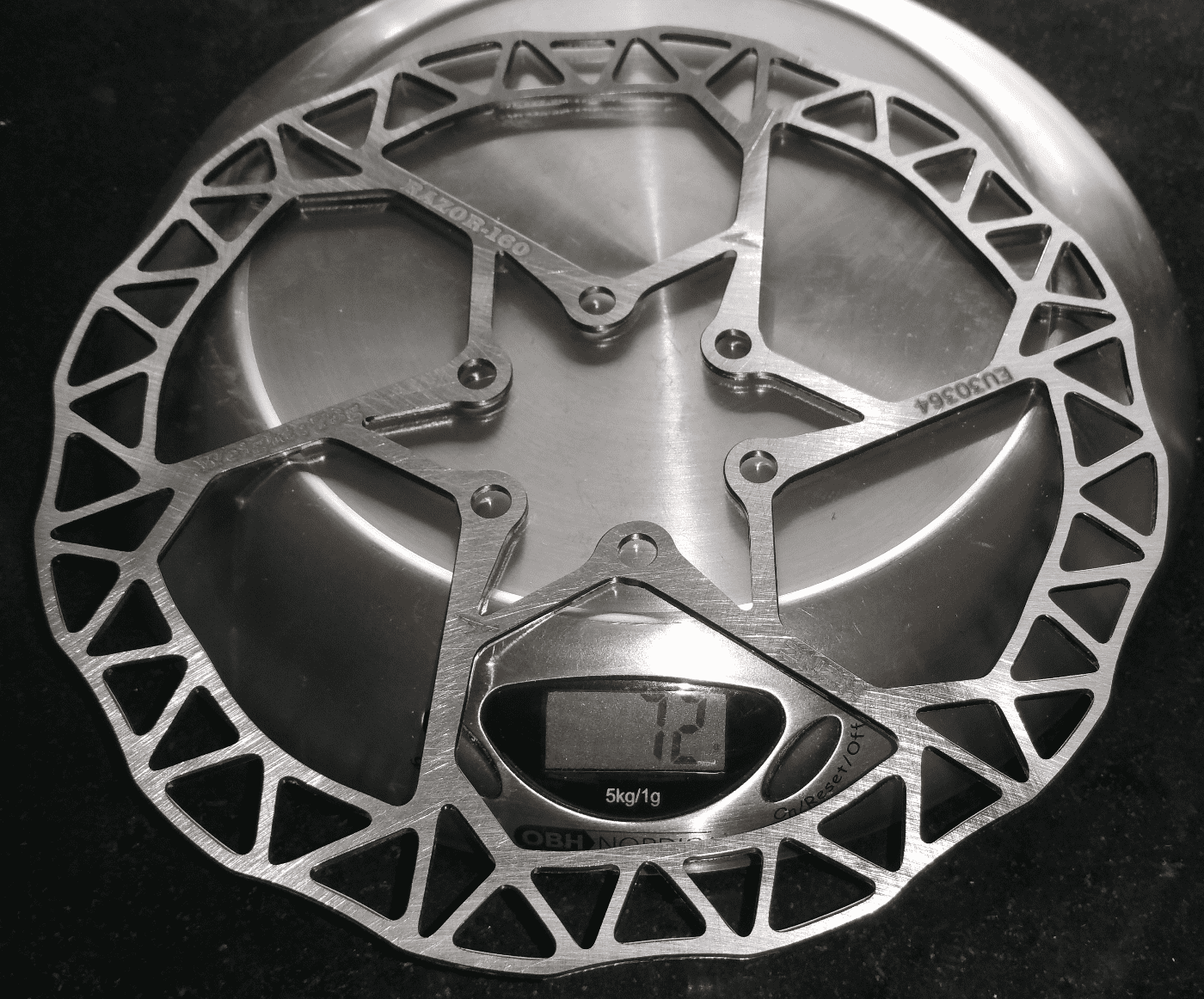

Jag kanske även hade satt dit en lätt KCNC Razor skiva för att spara 50 gram till https://r2-bike.com/KCNC-Disc-Brake-Razor-Rotor-160-mm

Smart tips med att spara vikt på bromsskivan, har inte tänkt på att det är en rullande vikt man rätt enkelt/billigt kan spara gram på! Tror det sitter Hayes skivor på nu, cykeln kom med Hayes Stroker Trail bromsar. Efter massa strul har jag bytt ut dom mot SLX fram och Deore bak, men orginalskivorna sitter kvar. Då Shimanobromsarna har "smalare" bromsyta än Hayes så används bara ca 2/3 av själva bromsytan på skivan, finns med andra ord en hel del vikt o spara där :) Hur står sig KCNC skivan jämfört med exempelvis Shimano SLX, förutom att den är lättare då?
