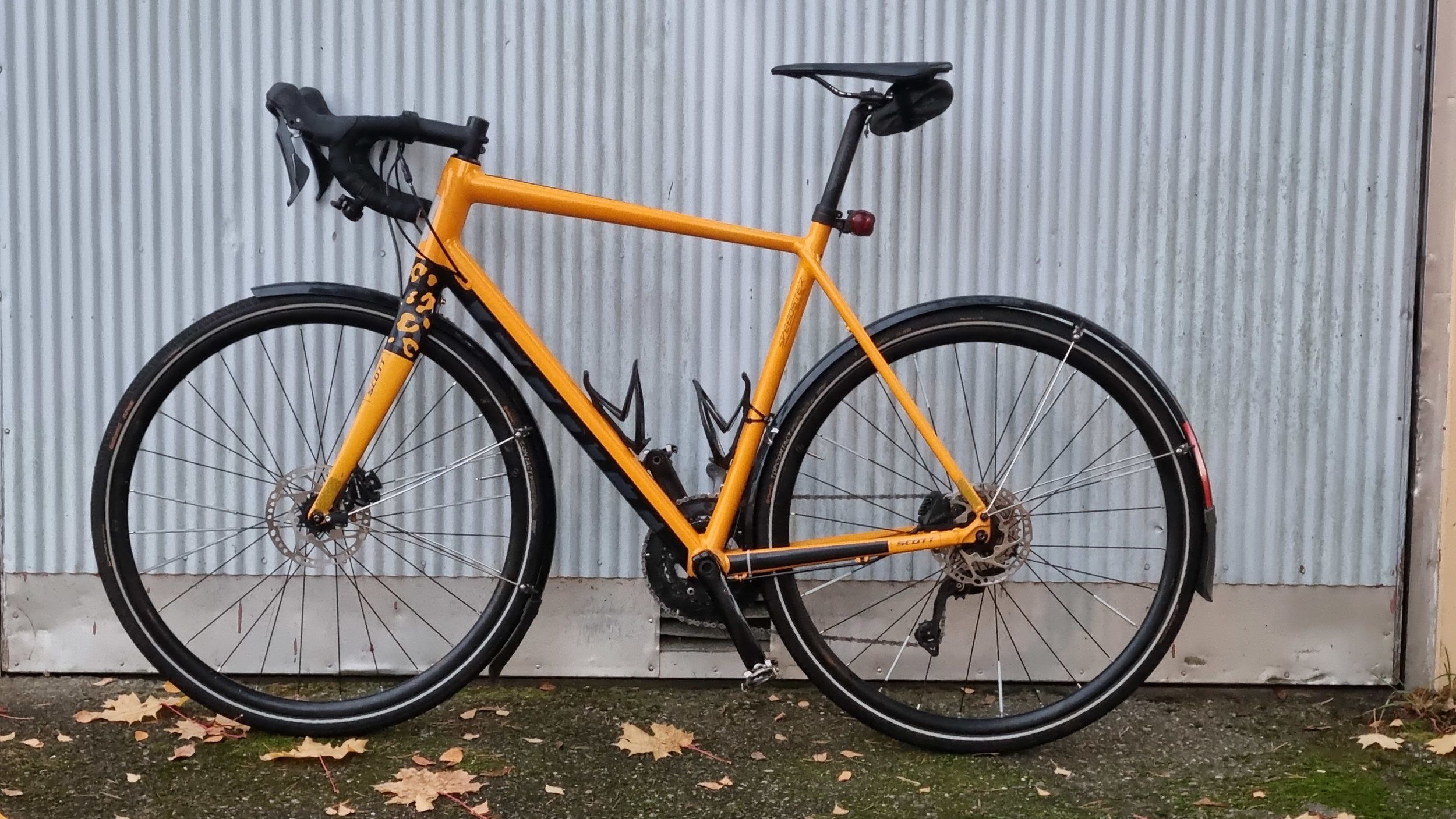

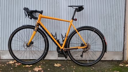

Tips är att prova dej fram med enklare grejer och stammar som tillåter spacers ovan styrstammen tills du är nöjd. Trist att kapa gaffelrör för kort och inse att ryggen inte riktigt pallade...
Jag slammade min stam/styre på en speedster gravel från? 2019 med nytt headset/dust cover från ceramic speed, för att komma ännu lägre. Det gav en vassare och skön motvindsposition på höst- och vinterendlaren.
Jag hade också en gammal variabel specialized stam frpn mtb'n med stegvis 0-17gr jag provade för att få lite känsla innan jag hittade rätt.

Härlig färg på biken! Kände du direkt när höjden kändes rätt eller tog det ett tag att vänja sig vid den nya sittställningen?
Kan man inte göra det omvänt och sakta men säkert minska antalet spacers i botten förutsatt att längden på gaffelröret tillåter det?

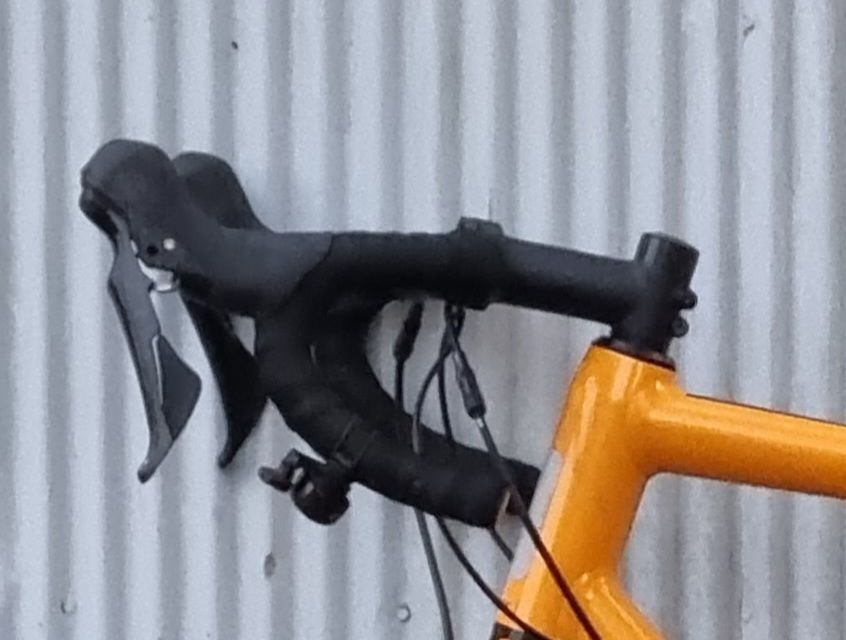

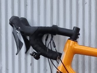

Borde ha rätt gott om utrymme att sänka med befintlig setup och testa mig fram. Förutsatt att jag känner att den nya sittställningen fungerar så kan man ju motivera ett byte.
