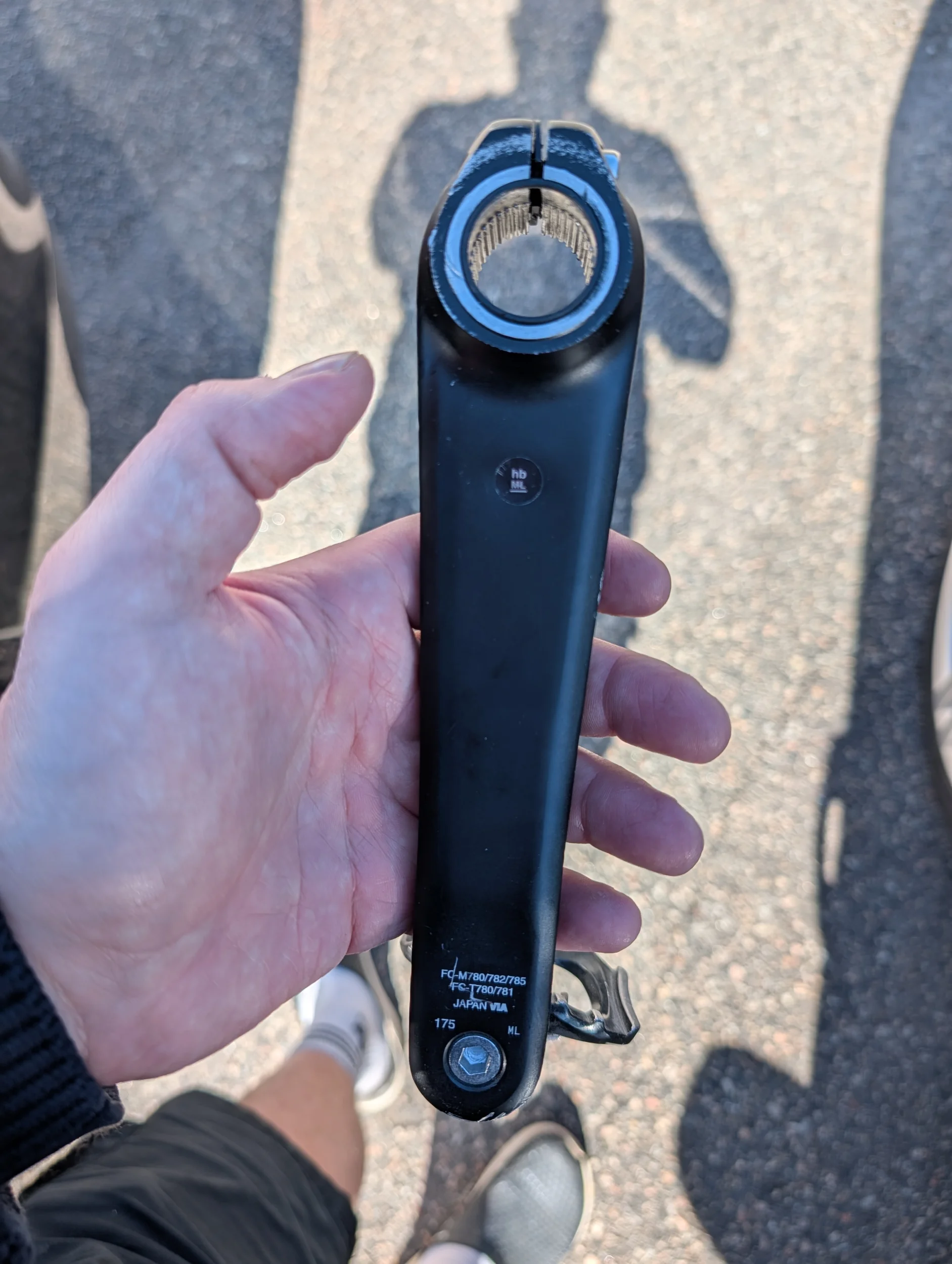

Förra året trampade jag loss vevarmen ute på stigarna och såg att spleinsen va helt bortslipade.

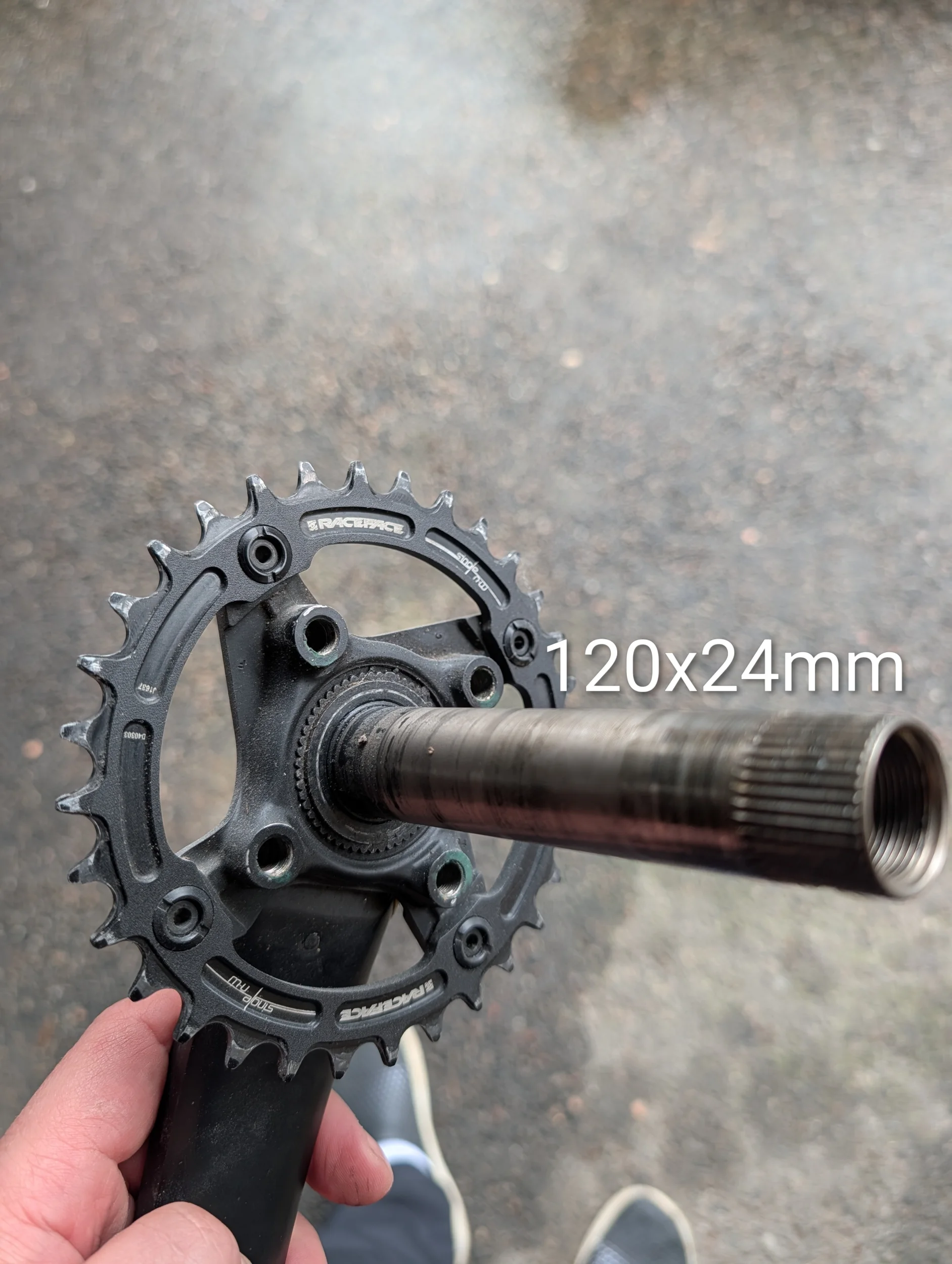

Det är en vevarm Deore XT FC-M780 vänster, men jag kan inte hitta några delar online, den är säkert över 10 år gammal. Hur hittar jag en ersättare eller behöver jag byta hela vevpartiet?

Vevarmarna tillverkas inte längre. Du kan byta till valfri Shimano vevarm, men bara de dyraste verkar säljas separat. Kanske kan man hitta en begagnad. Valfri ny Shimano vevparti borde passa. Nyare har drevet några mm längre utåt men det borde vara inte vara nån problem.

Vevarmarna tillverkas inte längre. Du kan byta till valfri Shimano vevarm, men bara de dyraste verkar säljas separat. Kanske kan man hitta en bekväm begagnad. Valfri ny Shimano vevparti borde passa. Nyare har drevet några mm längre utåt men det borde vara inte vara nån problem.
Tack för snabbt svar! Kanske blir helt nytt då. =)
