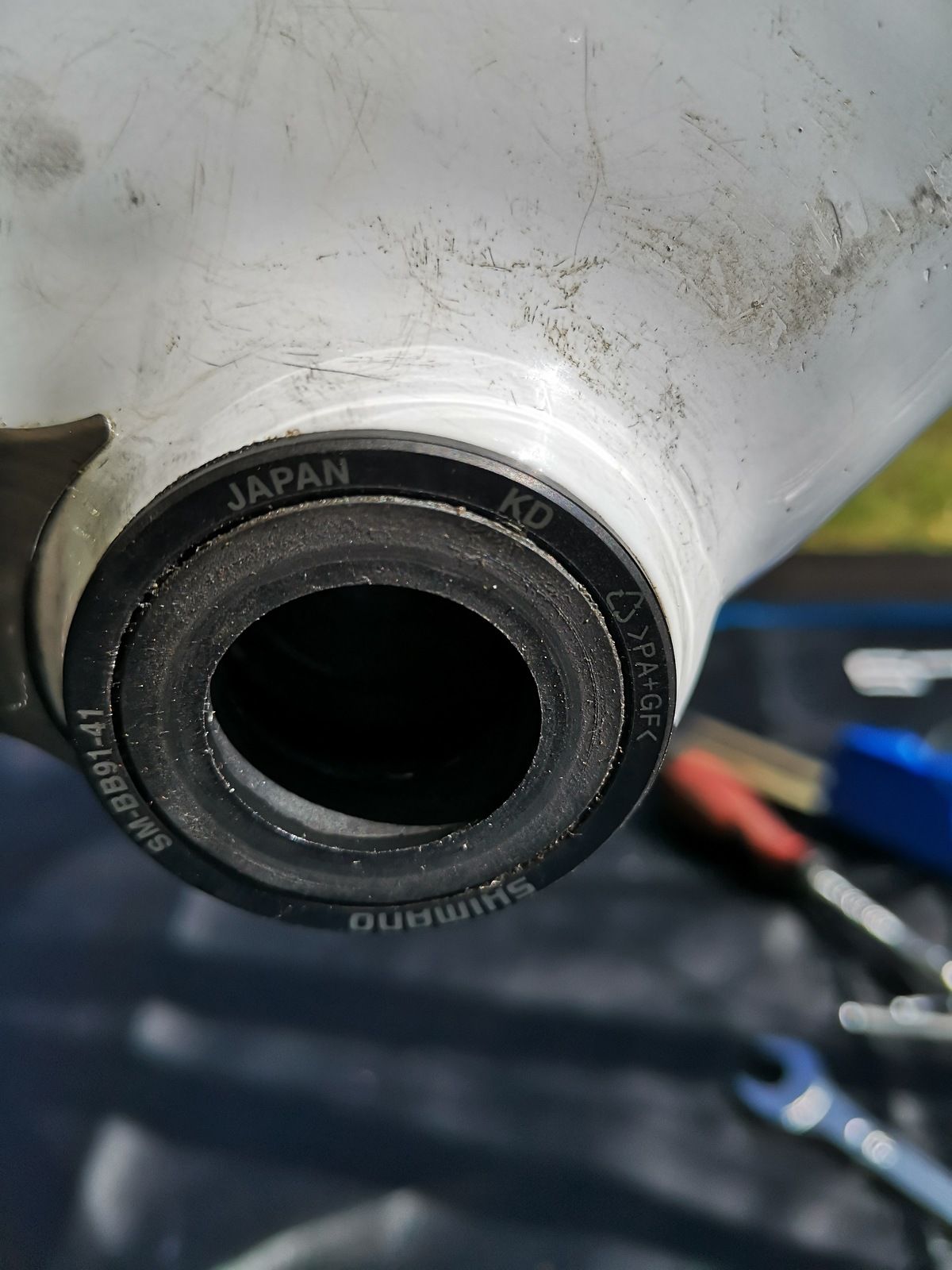

Vevpartiet på min LVG-cykel (en ROSE Pro-RS 3000) knakar och tickar vilket håller på och driva mig till vansinne.
Så jag tänkte ge mig på konststycket och byta vevlager (alltid ska man göra nåt för första gången).
Efter att ha kollat på ett antal videos på youtube :) så ser det inte ut att vara allt för komplicerat.
Dock så är jag på steg nr 1 dvs inköp av nya vevlager.
När jag googlar på SM-BB91-41 (se bilder) så får jag ett antal länkar vevlager för MTB?
Är det så att man monterat MTB lager på en LVG hoj? Olika Shimano serier?
Om jag beställer exempelvis detta (24 mm spindle)
https://www.chainreactioncycles.com/se/en/rotor-pf41-steel-bottom-bracket/rp-prod130501
Blir det rätt då ?
Några fler tips/länkar på "bättre" lager? eller nån välsorterad leverantör av vevlager i Stockholmsområdet?
    189.6 KB · Besök: 109

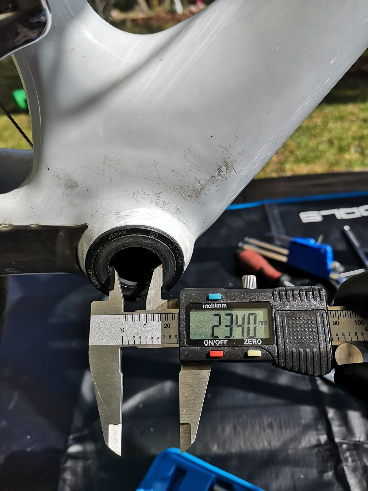

    268.6 KB · Besök: 66

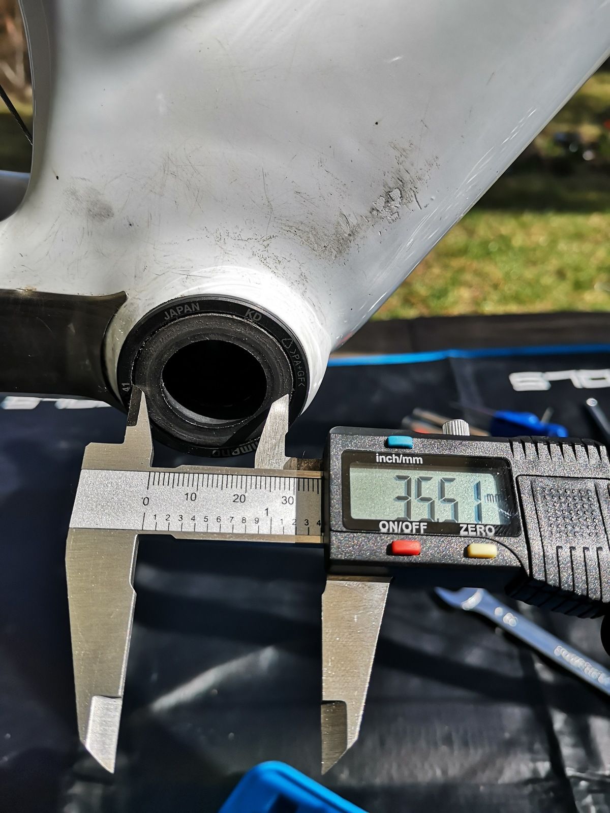

    247.9 KB · Besök: 58

Jag skulle gå på detta istället, som tydligt specas som Shimano pressfit för lvg (road):
https://www.chainreactioncycles.com...71-road-press-fit-bottom-bracket/rp-prod61803
Men om man väljer ett lager som sitter ihop som en enhet är det nog klokt att mäta bredden på vevhuset, det är ju ganska troligt att man vakt ett lager specificera för 89-92mm breda ramar av en anledning istället för det du föresår som passar i en ram som är 86mm, med lösa lager spelar det ingen roll.

BB91 är DuraAce-nivå, BB71 är Ultegra-nivå, har inget med nåt mått att göra. 41 är måttet på skålarnas diameter. När man handlar brukar det stå 41A (för mtb) resp 41B (lvg) vilket har att göra med bredden på vevlagerhuset som jag och Crocko diskuterar ovan.
Jag såg bara att du har ett Shimano Pressfit lager och att det är en lvg-hoj, och då borde det lager jag länkade funka. Men mät gärna vevlagerhusbredden så den verkligen är 86mm.
