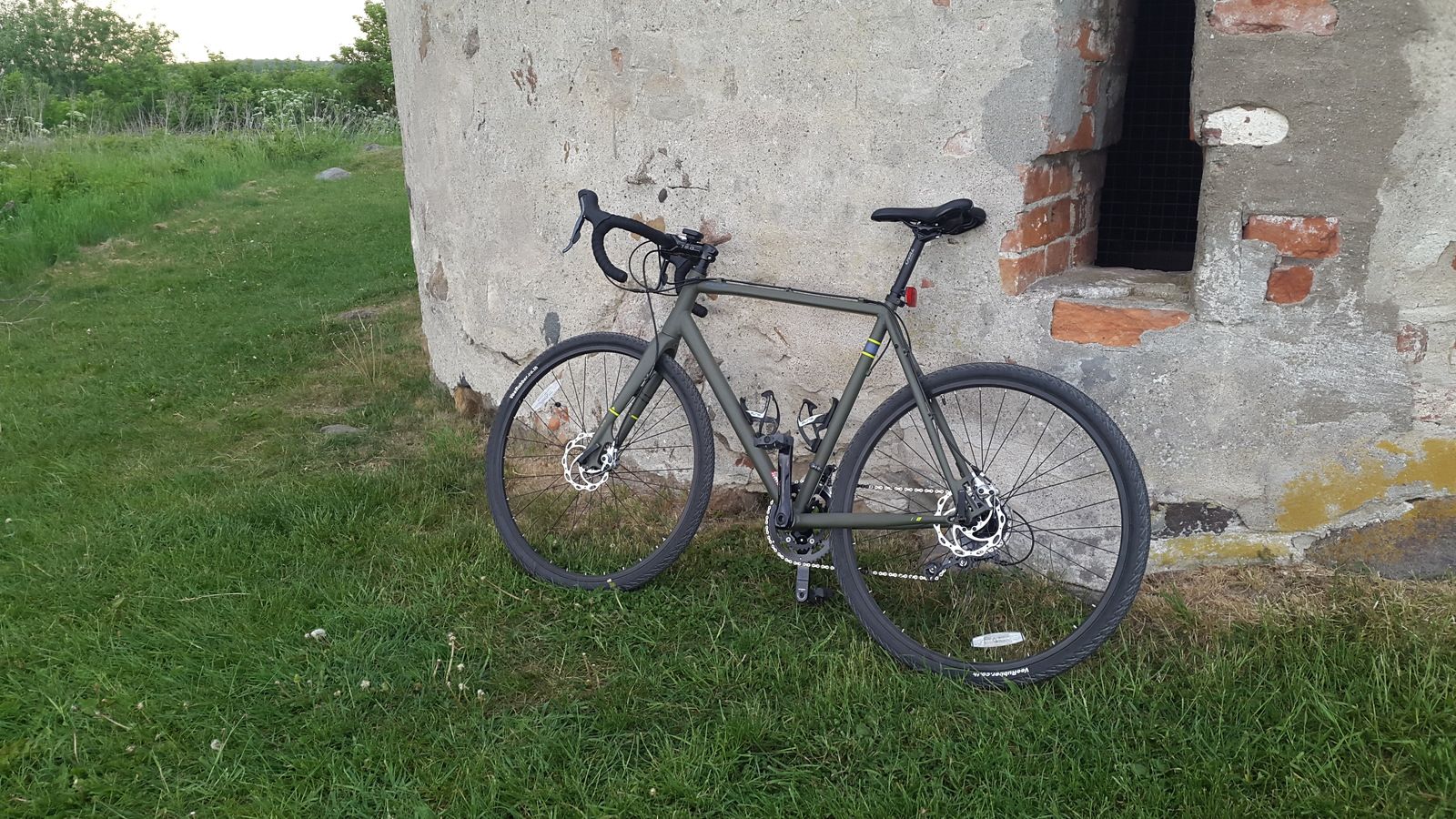

Jag köpte mig precis en ny pendlarhoj / allt i allo. En Fuji Tread 1.7
https://www.evanscycles.com/fuji-tread-1-7-2016-adventure-road-bike-EV249109
Det är en cross/gravel med helt ok ram o kolfibergaffel. Växlarna är Shimano Claris. Budget och 2ggr 8 växlar. Bra wide kasett på 11-32 och compact vevparti.
Jag var lite skeptisk till claris men växlarna funkar fint. Samma växelpaddlar som övriga dyrare shimanogrupper. Bromsarna (tektro mekaniska skivor) behövde justeras men biter nu riktigt bra.
Jag har bytt till crossdäck och har kört stig och även lite i skogen. Ramen är bekväm och sväljer mycket så det går att köra mer off road än man tror.
Ska jag köra mer i skogen kommer jag nog skaffa bättre hjul men som allt i allo funkar den fint.
Rekommenderar denna allt i allo för ca 6kkr.
Om Claris... Nej det är inte lika bra som racern med Ultegra. Är de dåliga? Absolut inte! Sköna handtag. De växlar precist när man trycker på paddlarna. Tydlig känsla och 11-32 är bra range. Saknar jag växlar? Nej. Så klart över förväntan :)
