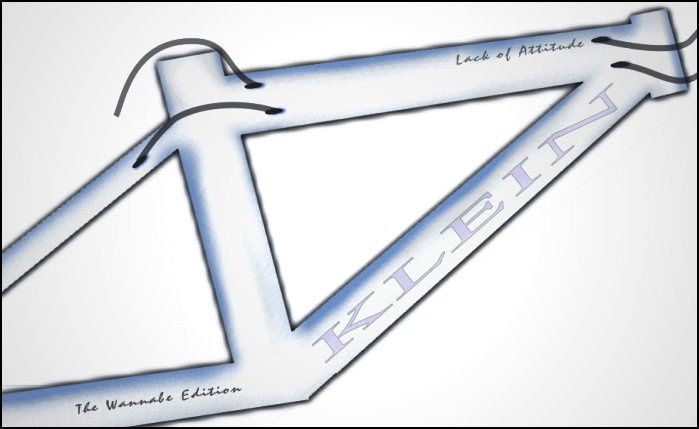

Nu är svetsfogarna vackert nedslipade och det har blivit dags för nästa fas i Klein look-a-like förvandlingen. Den lite knepigare biten då förståss... Intern vajerdragning. [Tredje fasen är en custom fadelackering med handlagd pinstriping, det ni!]
Jag har sökt halva nätet och legat vaken om nätterna med tankar om hur detta genomförs bäst... varken Google lr Happy-sökmotorn ger någonting vettigare än folks drömmar men inga direkt praktiska erfarenheter eller konkreta tips.
Det som redan är hugget i sten, är att främre och bakre växelvajer samt bakre bromsvajer [V-broms] kommer att löpa genom toppröret, gå in strax bakom styrhuvudet och ut strax framför sadelröret, en vajer på ena sidan, två på den andra. Jag ser helst att man inte drar hölje invändigt utan endast vajer där. Dels för att det känns proffsigare, dels för att det blir mindre hål som behöver borras i ramen...
Då kommer förståss frågan... Hur i skogshelsike ska man borra hålen? ...att bara köra dom rakt in, i 90gr vinkel mot toppröret - säger sig ju självt att ingångsvinkeln blir helknasig... Det bästa jag själv kommit fram till, är att man skulle borra c:a 3mm stora hål i så sned vinkel som möjligt, säg 45gr typ... och sedan köra in en smal skruvmejsel eller liknande som man försöker att bända hålet lite snett... alltså trycka in där vajerhöljet kommer ligga mot ramen, och bukta ut precis där vajern går in i ramen... Hänger ni med i tankegångarna?
Det vi talar om här är en 1.800gr, 16", oreducerad aluminium-ram. Ja, jag är medveten om att det innebär risker för ramens liv och hälsa att göra såhär - men ett projekt är ett projekt så det kan inte hjälpas! ;-)
Någon som har bättre förslag på hur man ska få vajern/höljet att gå så snett in i ramen som möjligt, alltså ligga längs med toppröret i största möjliga mån?
P.S
Plastic Padding kommer inte på fråga. D.S
Bifogar en enkel skiss hur jag tänker mig det hela...
    33.2 KB · Besök: 132

Ser snyggt ut! Tror du att det går att böja/bukta ramen runt borrhållen, är inte materialet för hårt så du riskerar att få sprickor istället? Kanske är det lättare att använda en smal rundfil för att få fram den önskade ingångsvinkeln?

Jag tror att du skall prata med Peter E här på forumet. Jag skulle kunna tänka mig att han har en hel del vettigt at tilägga om han har tid och lust.
[Hjälp!] Intern vajerdragning, förslag?
När klein gör sin kabeldragning manipuleras rören först och sedan borras ett hål. Du skulle typ banka en buckla i ramen i form av en utdragen droppe och sedan borra ett hål i ramen i botten på droppformen. Att få till det i efterhand, utan att ha några likvärdiga rör att öva på är nog duktigt svårt. Skulle nog sätta ner hålfastigheten på ramen betydligt mer än ett 6mm borrat hål. mer om hållfastigheten längst ner om du orkar läsa. Kleind "buckla"

jag skulle inte dra endast vajrarna i röret. Då blir det svårt att få till snygga avslut med kabelhöljena mot ramen/hålen. Det kommer åxå bli en hel del friktion när kabeln svänger in i röret (även om du borra med en flack vinkel). Sen kommer du såga i ramen med vajern när du växlar och framförallt bromsar.
Jag hade dragit höjle hela vägen. När man gör invändig kabeldragning på stålramar så löder man fast ett rör av mässing eller rostfritt som löper invändigt i tex topröret. Då är det inte supernoga med formen på hålet eftersom silverlodet kommer fylla ut och fungera lite som spackel. I ditt fall är det viktigt att du får till formen på hålet då du inte vill spackla. Ser två alternativ.
1 Du borrar, börjar med tex en 3mm borr och försiktigt vinklar den så mycket du kan. Tänk på att skydda ramen från chucken på borrmaskinen, lätt att repa röret, tejpa några varv med gaffa. Öka borrdiameter med 0.5mm i taget (eller mer om du känner dig säker) Tänk på att inte skada insidan av röret på motsatt sida med borren. När du har ett hål stort nog för ditt kabelhölje så får du gå på med en fil och sedan smärgelduk för att få till kanterna på hålet. Kanten som vätter mot mitten av röret kommer bli mycket vass.
2 Du skriver ut en mall. Görs lättast med ett CAD program. En papperbit med formen på det önskade hålet som du sedan fäster på röret. Sedan borrar du ett så stort hål du vågar i mitten på markeringen och börjar fila till formen. Inte lika läskigt men mer tidsödande.
Personligen hade jag gjort som i alt 1
Eftersom du inte kommer ha några invändiga rör som på stålramar så kan det bli en del oljud av kablarna som ligger och slår mot insidan av topröret.
Att borra ett hål för en 6mm kabel skulle inte oroa mig för, att borra 3 st (visst blir det 6 hål men vi behöver bara ta hänsyn till 3 efter som de inte är på samma plats) som du tänker göra så börjar du närma dig gränsen. Så här resonerar jag:
På ett typiskt reducerat aluminium toprör är godset i ändarna 1.2-1.5mm och 0.8-1.0mm mitt på. Är din ram oreducerad så är det kanske 1.2-1.5mm hela vägen. Arean på tvärsnittet på ett 35mm rör med 1,5mm gods är 158mm2 med 1mm gods är arean 107. Borrar du tre 6mm hål (i 1.5mm gods) försvinner ca 30mm2. Då har du kvar 128mm2, fortfarande mer än vad en reducerad ram har mitt på rören. Du har fått lite brottsanvisningar åxå. Tror inte det ska vara något problem, men som sagt tycker du börjar närma dig gränsen. Alla cyklar har hål i ramen mitt på rören där godset är som tunnast (hålen för vattenflaskhållaren)

Hur ser ramen ut?
Jag skulle ha borrat ett hål rakt bakåt, genom sadelstolpen och sadelröret. Det finns förmodligen redan hål mellan överrör och sadelrör, och det hålet påverkar inte hållfastheten ett smack. Det skulle bli likadant med ett hål bakåt så länge det inte sitter för nära någon svetsfog. Har du en areoram kan det bli lite knepigt förstås.
I framändan blir det lite knepigare. BMX-styrplugg+stjärna samt en bred slits i styrröret skulle kunna funka, men då klipper du vajrarna med för stort styrutslag. Det kommer bara vara ett problem om du krashar eller skall stajla i låg fart.
Heldraget hölje är givet. Jag tror inte att du kan få det att funka alls annars.

Du kan borra ett en mm:s hål vinkelrätt som styrning innam du kör lite på skrå med ett 2 mm;s borr.
Sedan har Gore, biltema, Nokon med flera innerhölje som du drar helt igenom utan wirehöljet. Mycket jobb, men det funkar. Biltema har satser med förlängda wirestopp och hölje.
Har du en gång fått i höljena kan du enkelt byta wire o hölje. Dock inte samtidigt! Behåll den ena i o trä den andra i/utanpå.

Rikard, att utesluta höj/sänkbara funktionen på sadelstolpen är helt uteslutet då jag kör den ganska högt för grusvägsåka/konditionsträning och tar ner den 6-7 cm för mer teknisk skogsåka...
Urban, jo det är ju just risken för sprickor jag känner är den största fienden med att börja knacka/bända i rören eftersom det är alu...
Peter E, Wow! Precis ett sånt inlägg jag var ute efter. Jag var ganska osäker på vilken godstjocklek en genomsnittlig ram har, tänkte ifall det hade funnits 3mm att jobba med så hade man kunnat "gräva" ut en form med ett smalt slipstift på dremeln och borra ett 1.5mm hål till vajern där. Men då sprack den teorin ngt kopiöst då...
Vore det inte enklast kanske, att man då borrar ett 6mm hål i rak vinkel mot ramen och sedan stoppar in ett avlångt, cylinderformat, 5mm brett slipstift med dremeln i hålet i samma vinkel man borrade, och gradvis lutar ned dremeln närmare och närmare rörets längdriktning... Så att man på så vis filar fram en kant med lutning som torde bli c:a 5mm bred och runt 9mm avlång, borde väl bli tillräckligt flack vinkel?
Har en tanke att man fördelar hålen lite så dom inte alla ligger på en rak linje/jämnhöjd med varandra, utan att t.ex bakväxelvajerns och bakbromsvajerns hål förskjuts två centimeter ifrån varandra, i längsled med röret då. Låter väl bättre ur ren stressfördelningssynpunkt?
Sen är en annan stor fundering... Är det betydligt mer stress på hålen om dom ligger uppe på toppröret eller under toppröret, då man kanske kunde dra t.ex en vajer på undersidna och dom andra två medelhögt upp på sidorna för att, återigen, få dom som långt ifrån varandra som möjligt - eller är det förkastligt att borra i över och/eller undersida av toppröret?
Miss Lycka, jo jag har sådana förlängda små snablar på mina Avid-höljen - jag tänkte också att dom skulle göra ett bra jobb för att styra in vajern rätt... Men som Peter E påpekade, det kanske blir för mycket friktion där vajern kommer att skava/såga sig igenom höljet?
Glömde förresten påpeka, jag fick tipset att man kör vajrarna som ett X igenom ramen (om man inte använder hölje då) där bakväxelvajern går in på vänster sida och ut på höger sida, och vice versa med framväxelvajern. För att få snyggare kabeldragning och mindre vinkel mellan hölje och ram.
Tror ni fortfarande det blir skit och vajern sågar sig igenom vajerhöljets "snabel" som sticker in i ramen?

Jag har gjort intern vajerdragning på en gammal inbred-ram i stål. Borrade hålen 90 grader in, hålen är nån tiondel mindre än vajerhöljet. Sen tog jag en rund mejsel, stack in i hålet och böjde till det så att det går framåt resp bakåt. Det blev riktigt bra men jag skulle nog inte göra det på en dyr ram..
Det har hållt i några år iaf!

jomper, precis som min första tanke då... Nej, det är ingen jättedyr ram (Brand-X, 1.100 kr). Frågan är om det är skillnad på att göra det i en stålram gentemot en aluram då stål är lättare att böja och bända i, innan det spricker?

Det du ffa vill undvika är dragspänningar runt hålen. Risken för detta är betydligt större på undersidan av överröret, men det finns gott om situationer då du får dragspänningar på översidan också. Sidorna av röret är nog det minst osäkra stället.

rikard, hehee... ber om ursäkt för min lite klumpiga illustration, det var meningen att det skulle se ut som en MTB-ram iaf... ;-)
Okey, inga hål på över och undersidan alltså, tack för infon!! :-)

Har inte provat jompers variant, tycker det borde kunna funka öven på en aluram om du drar en kabel och är försikyig när du böjer. Problemet är att du täker göra det tre gånger, det hade jag nog låtit bli
uppe på, under eller sida tror jag knappt spelar någon roll. Du kommer få smidigast kabeldragning om du går in från sidan.
Varför så rädd för spackel, ska den poleras eller klarlackas ? Ska du lacka den tycker gott du kan spackla upp något snyggt i företrädesvis Epoxyspackel
