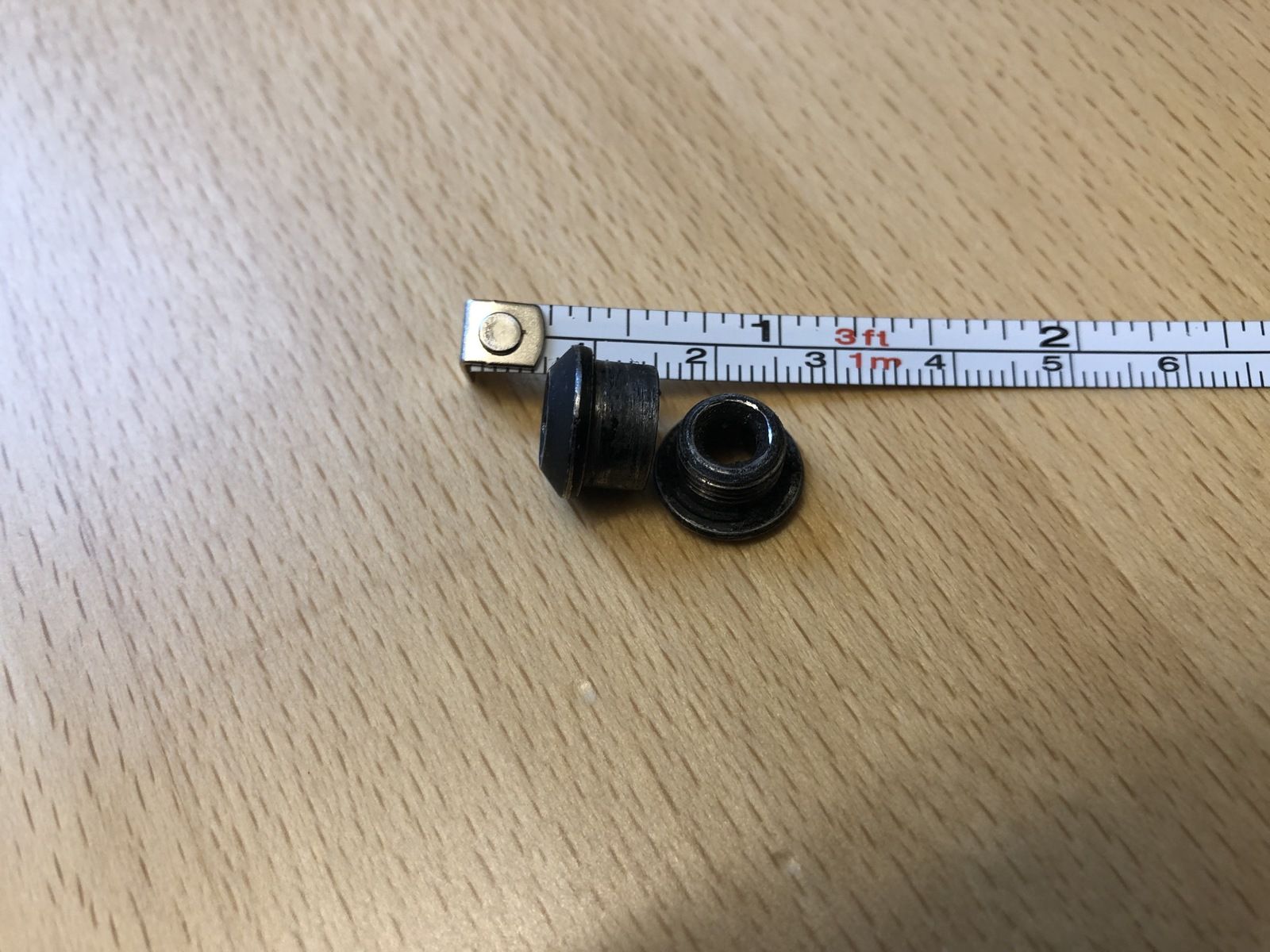

Nu har jag snart vart i alla butiker i Göteborg och ingen har korta klingbultar. Så här i singeklingetider så borde det finnas hemma, alla har för 2 och 3 delat. Vevpartiet är SRAM och klinga SRAM.
Någon som vet var jag kan få tag på dom? Någon som vet vad jag skall ha? För i butikerna har dom inte en jävla aning. Väldigt konstigt tycker jag.
Gör mig inget om det är nätbutik i eller utanför sveriges gränser.

När jag behövde korta klingbultar för ett tag sedan vände jag på N/W klingan så att försänkningarna försvann. Då funkade det med långa bultar. Tror inte att det finns någon riktning på dessa drev.
När jag förra veckan byggde ihop en cykel åt en kompis så hade han en Kina-N/W-klinga (Ztto eller nåt, vanliga på aliexpress) Dessa var utan försänkning för att man skulle slippa leta nya bultar. Mycket Smidigt!

Har fem aluminium från aerozine som går dra ihop till 4,5mm.
Har du fem för dubbel som inte ser ut som kriget kan vi byta.
(I Ö C GBG - PMa i så fall)
Hjälp! Korta klingbultar.
Hittade korta klingbultar (namnlösa) på Cykelhuset Backaplan för 2-3 veckor sedan. Dock inte från hyllan, det låg en hög inne på verkstaden. De går att dra ihop till 3,5 mm. Kolla med dom! Fick pynta dryga hundringen tror jag.

Bra att det löste sig, men om inte vevpartiet är från yngre stenåldern borde det funka med en direct mount klinga. Köp en sån nästa gång.
