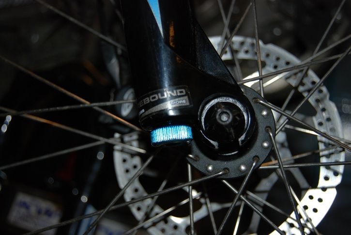

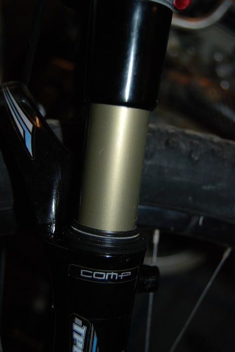

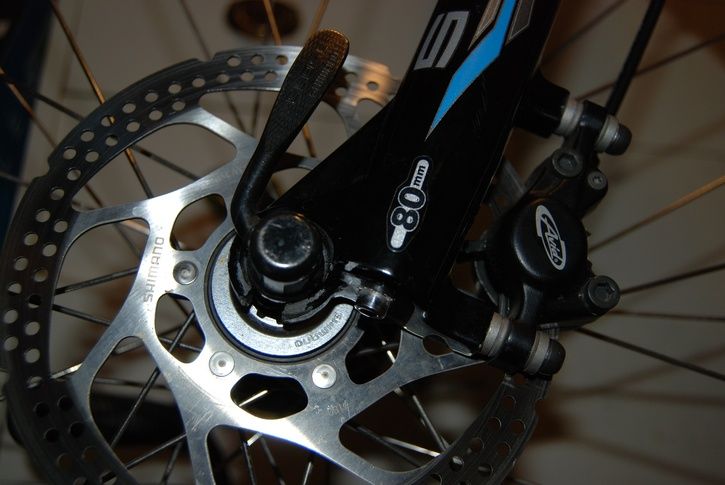

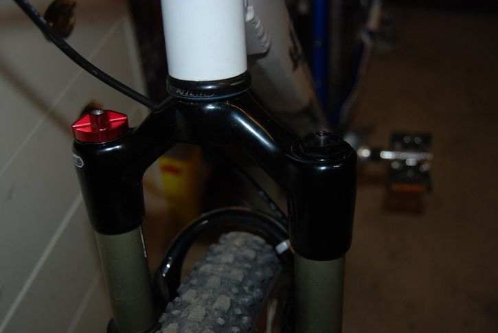

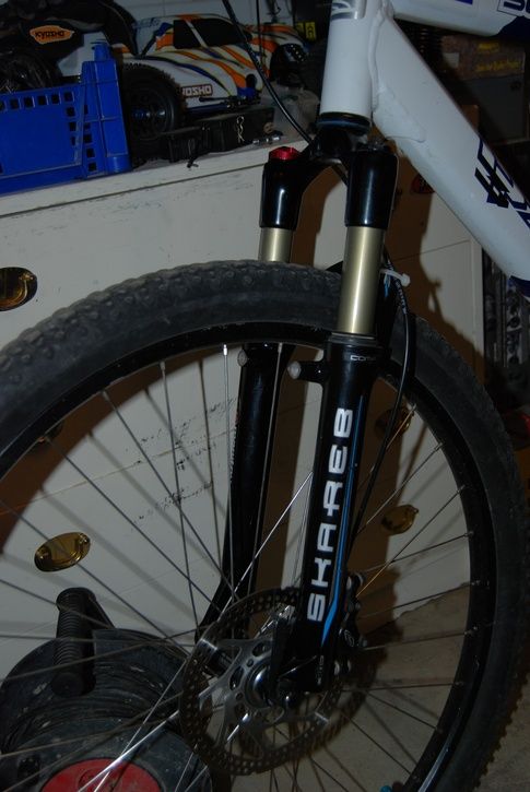

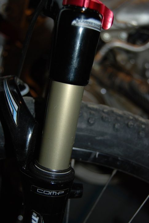

Bifogar lite bilder för säkerhetens skull så ni får en större insikt i vad jag har för gaffel.
Nu är det så att jag är helt novis på framgafflar så frågan är om jag vågar/bör ta isär den eller ska jag kosta på den och lämna in den? Riktpris att lämna in den?
