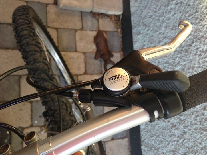

Funderar på att fixa till och uppgradera några komponenter till mina gamla Kona från -94 :)
Jag vet inte vad som är värt att uppgradera och vilka nya komponenter som är kompatibla, så jag tar gärna emot tips!
Först och främst funderar jag på att byta växelreglage och bromsar, efter som de är lite halvtrötta.
Även styre, hjul, däck och växlar kanske byts ut.
Är det en bra idé, eller eldar man bara för kråkorna?
Alla tips och förslag tas tacksamt emot :)

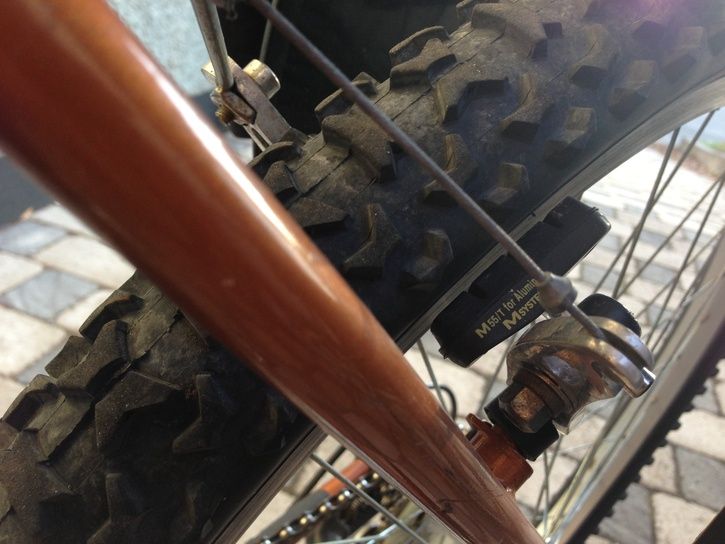

Den största skillnaden mellan din sorts cantibromsar och v-bromsar är väl att v-bromsar är mycket lättare attt justera. Med färska klossar, rätt justering och rena fälgar så kommer inte v-bromsar ge så mycket mer bromsverkan.
Byte till v-bromsar kräver också antingen nya bromshandtag eller att du skaffar några adaptrar. Nya handtag är inte mycket dyrare än adaptrarna
Men Rapidfireväxlar är ju trevligt förstås. Hittar du ett par begagnade 3x7 så kan du behålla resten orört, växelförarna ser ju inte slitna ut.

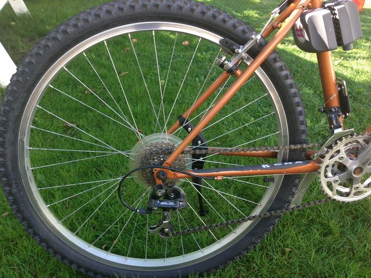

Vill du ha fler växlar så måste du även ha ett nytt bakhjul, alt en ny body på det gamla bakhjulet.
Eller så kan man använda en 9-delad kassett om man tar bort ett drev.

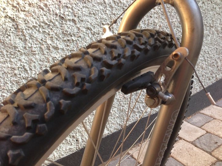

Det ser ut att vara en kalasfin hoj (posta gärna någon helfigur). Bromsarna ser inget vidare justerade ut (lite konstiga vinklar mellan vajrar och armar) så de kan säkert leverera bättre med en översyn. Ska du använda den i skogen så tror jag att ett par nya däck den bästa uppgraderingen. Sen kan ett lite bredare (ev. med rise) styre göra mycket för körkänslan (lite beroende på typ av cykling). Glöm bara inte att behålla originaldelarna ifall du byter något :)

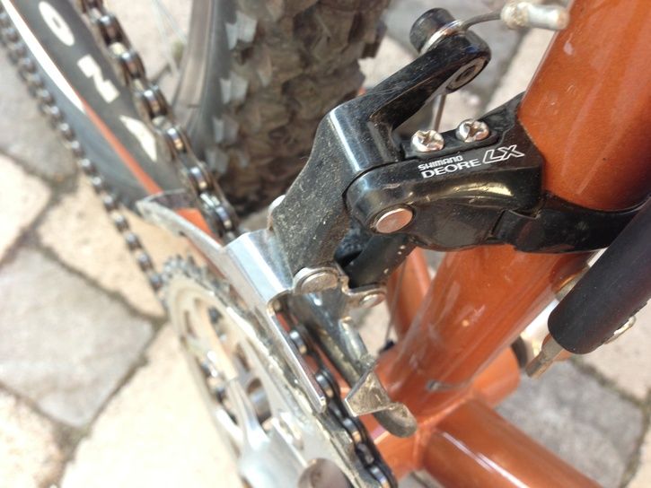

Växlarna hoppar inte alltid i (när man växlar händer inget, så man får växla igen).
Justeringsfråga?
Bromsarna är tröga och slöa. Borde bli bättre med byte av klossar och justering, som ni säger.

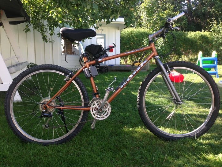

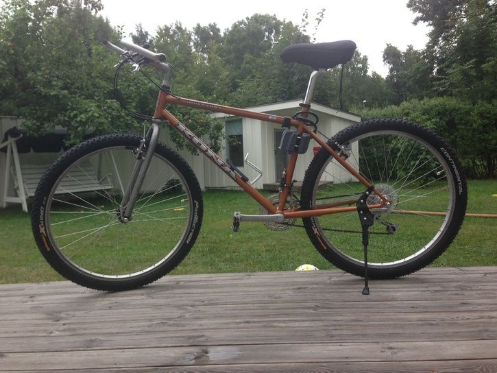

Här kommer en helbild (skavankerna syns mer i verkligheten). :)

Riktigt snygg cykel!
Jag håller med föregående talare; håll den original och njut.

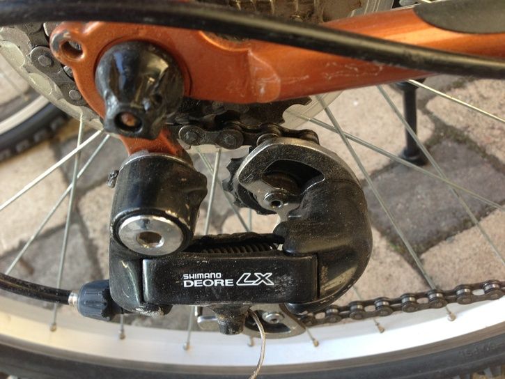

Justera växlar är lätt; sök på youtube efter derailleur adjustment eller kolla Park Tools hemsida.

Justerade frambromsen lite och det blev genast bättre, men det var lite trixigt att få det bra.
Hittade den här länken för växeljustering, borde väl funka:
http://www.ehow.com/how_6573671_adjust-shimano-7-sis-derailleur.html

Som sagt, trevlig cykel som ser ut att ha i stort sätt alla originalkomponenter kvar (utom sadeln).
Har en själv en likadan som fortfarande används då och då. Min har dock bara ram, gaffel och styrlager kvar från ursprungsspecen.
Gällande däcken så får du plats med ett ganska stort framdäck. Detta är en fördel då den är odämpad. Ett däck med stor volym tar upp stötar bättre och kompenserar lite för den stela gaffeln.
Bak är det dock lite trängre och om jag minns rätt är det svårt att få plats med däck större än 2.1".

När det kommer till drivlinan/växlarna så kan det bli dyrt att börja byta saker där. Du måste förmodligen byta drev, kassett, kedja, växelförare/reglage samt bakhjul.
Frågan om det är värt det. Det rör sig ändå om en gammal ram och utvecklingen har gått framåt de senaste 20 åren. Det ser inte särskilt slitet ut så det borde räcka med att justera.

Kan man flytta över kassetten som sitter på till nya bakhjulet?

Hittade samma bromsklossar som jag har bak (Shimano Deore M55T):
http://www.chainreactioncycles.com/se/en/shimano-deore-m55t-cantilever-brake-pads/rp-prod27250
Duger de, eller?

Bromsklossarna ser ut att vara av rätt typ. Så länge de har en slät fästpinne utan gängor så borde vad som helst funka. Kommer ihåg att jag gillade Ritcheys/KoolStops beigerosa belägg men gissar att utbudet till Cantilever bromsar är ganska begränsat numera så det är nog bara att ta vad som finns.
