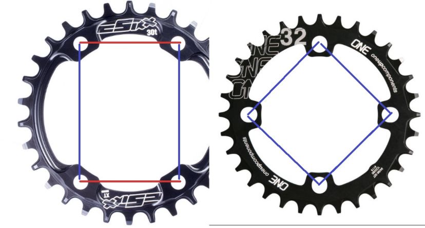

M7000 är osymmetriskt, Är det ett trippel compact du har så kommer det ej att fungera. Så dubbelkolla vilken typ av 96BCD du har.
Sätt det nya drevet på gamla mittendrevs platsen.

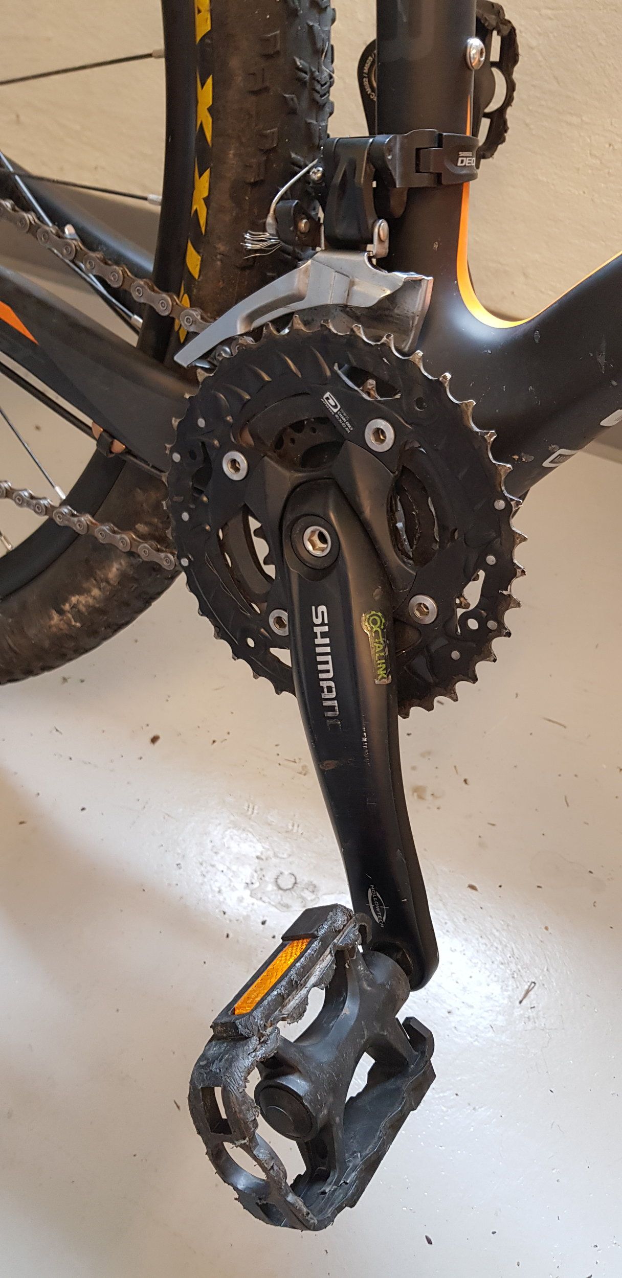

Så här ser mitt vevparti ut
Hjälp med byte av växlar (kompatiblitet och val)
Ser ut som symmetriskt, men mät för säkerhetens skull.
Osymmetriskt—-————– Symmetriskt

Mätte nu och enligt en tabell jag hittade har jag symmetriskt. (96mm tvärs över och 67,9mm till grannen)
Då skall jag alså ha 32t symmetrisk 96mm NW, vilka modeller finns det då hos shimano som passar?

Nu har jag beställt grejer.
Det enda jag är osäker på nu är vilka drevbultar jag skall köpa. Vad kör shimano för diameter och vad skall det vara för längd på dom?
