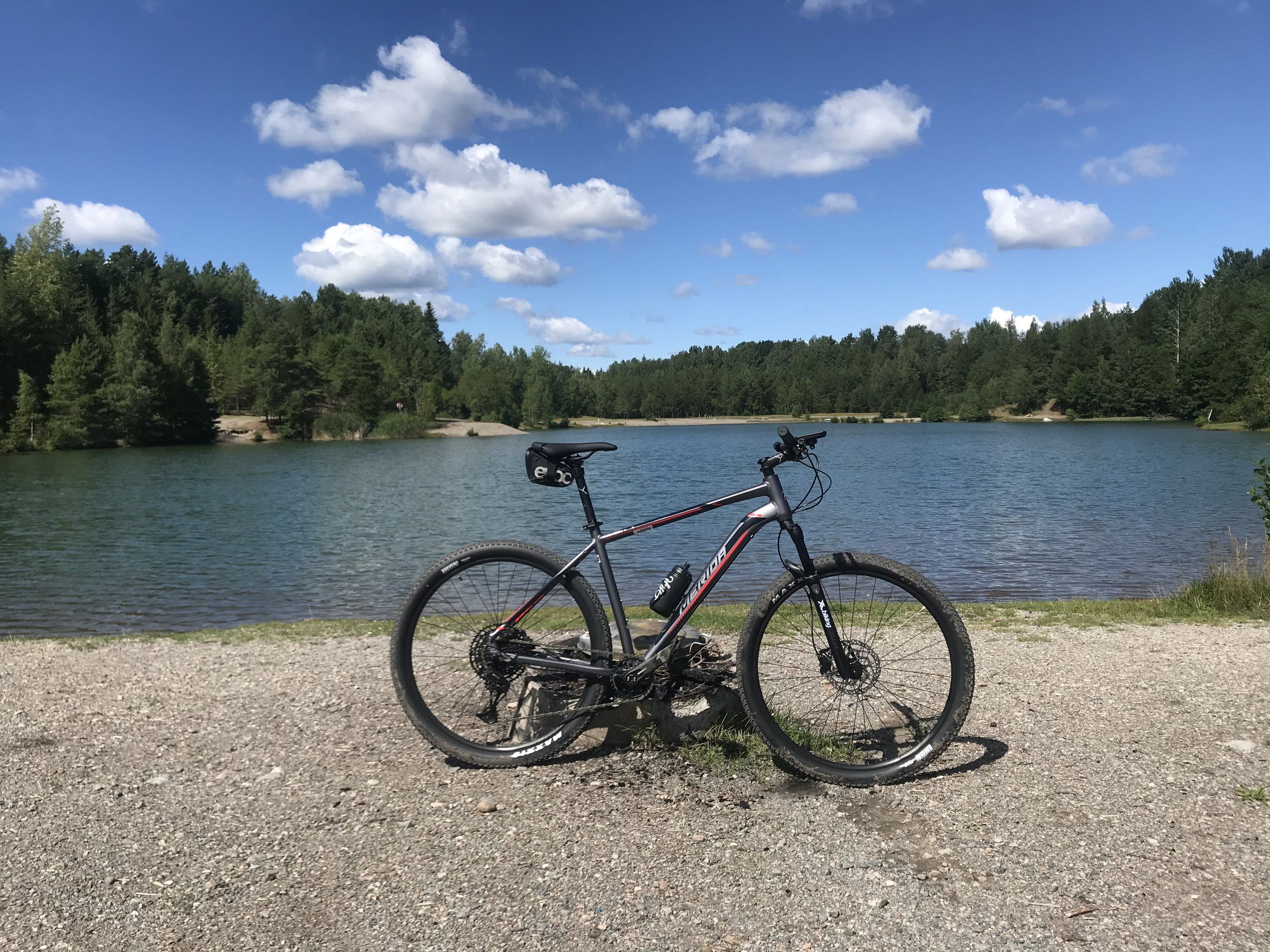

Hade samma cykel i storlek XL (Big Nine). Trivdes inte med kortare styrstam (blev 60mm i mitt fall). Det gick bra att köra Big Nine med original delarna på stigar osv. Gjorde en del uppgraderingar, men till slut uppgraderade jag själva cykeln och har nu en Merida Big Trail 600 som jag är så nöjd med - rekommenderar framför allt dropper post (hisspinne) så skönt att få sadeln ur vägen när man behöver det.
Men som du ser på bilderna går det att ha sjukt roligt med Big Nine också! Sjukt kul cykel!
