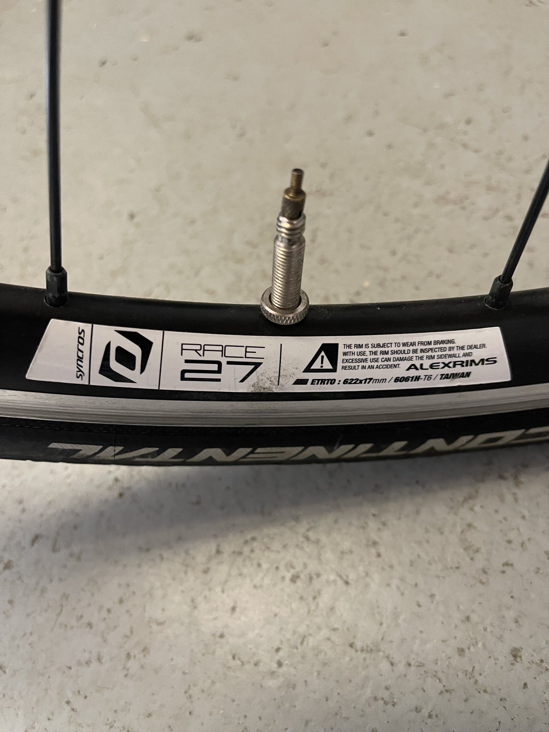

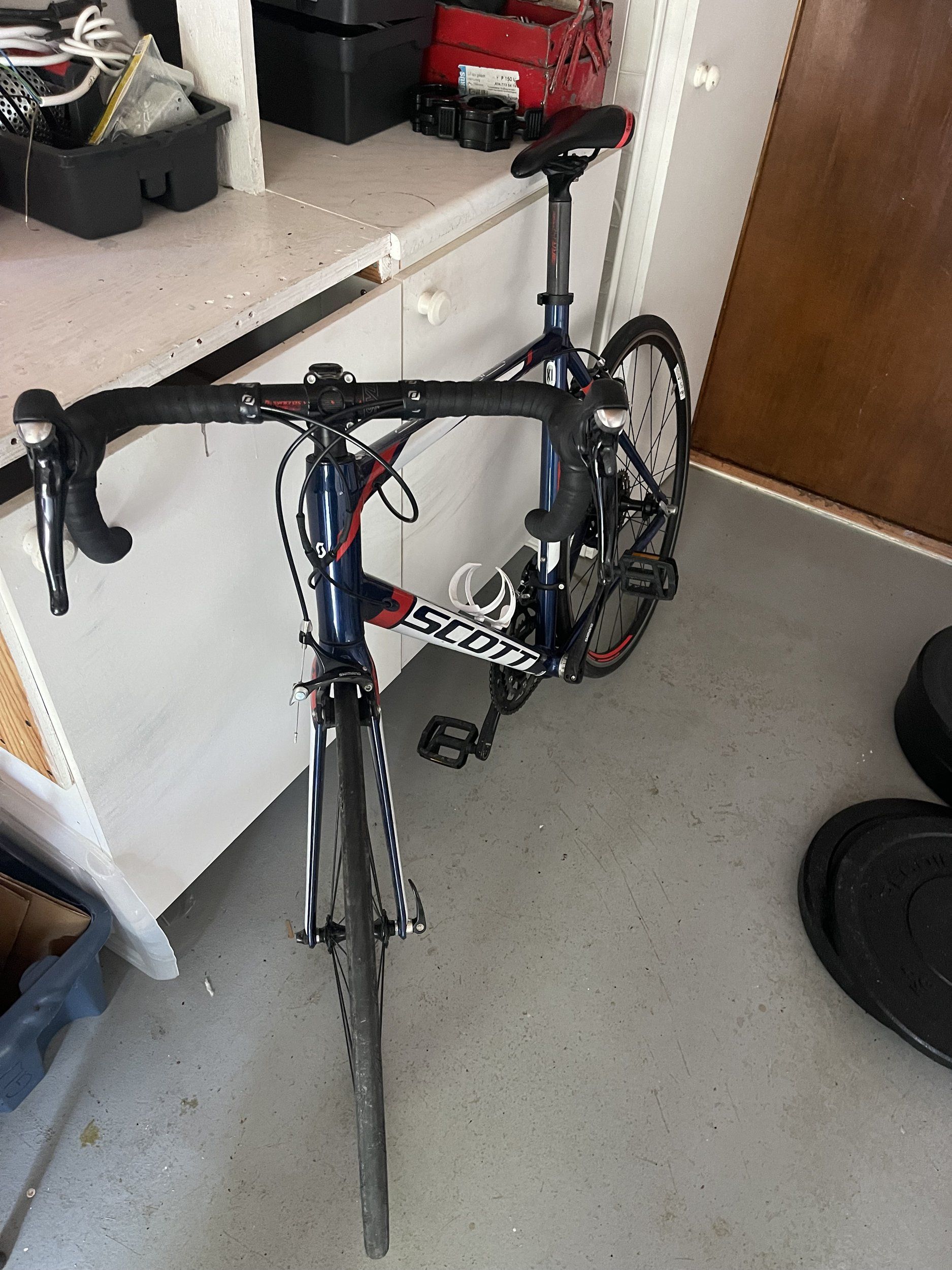

Ny här på forumet och skulle vilja ha hjälp av er för att reda ut vilka däck som passar på befintlig fälg, alternativt få köpa nya fälgar och däck.
Jag har en gammal Scott Speedster 20 2015:
Jag skulle vilja slänga på nya däck på denna, så breda de går att få för att klara lite grusvägar och inte perfekt asfalt. Tjejen ska få den här cykeln så vi kan cykla vid stugan och där är de en del grusvägar som man vill komma över. Vi snackar inte skogsstig utan grusbilvägar. Behöver inte va nå värsting heller.
Om jag läser specen rätt så ska de vara 20mm innermått på fälgen och 24mm yttermått. De bör man väl kunna få dit ett 30-622 däck på? Men nu ser de ut som på min cykel att jag har 622-17 på fälgen. Jag köpte cykeln begagnad och han har säkert bytt hjul/däck.
Tacksam om någon kan reda ut och förklara hur man ska läsa dessa storlekar och gärna tipsa om nå däck som skulle kunna passa.

Innermåttet på fälgen är 17 mm.
Se till så att bromsarna klarar av däckstorleken. Även ramen skall kunna svälja så mycket som 30 mm.
Det är ändå ganska så brett för en fälgbromsad hoj från 2015.

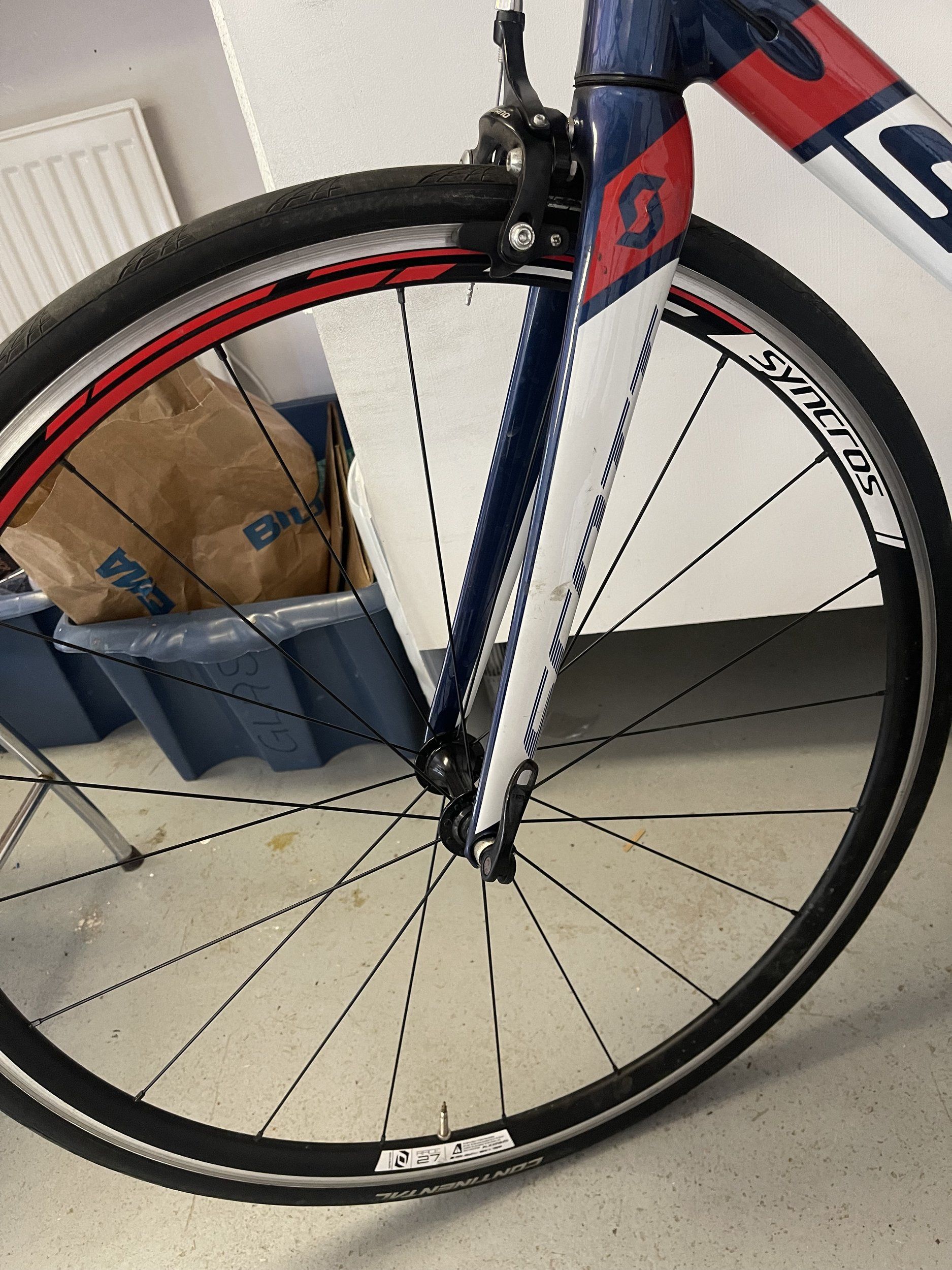

Både 30 och 32 mm passar fint på 17 mm-fälg, det handlar om bromsarna och ramen/gaffeln klarar av bredden/höjden som blir med den däckdimensionen.
Gör som @Guson skriver, se om du kan låna ett däck för en provmontering.

Det behöver du inte bekymra dig om - det går att köra jättebreda däck även om fälgen är smal. Vid 30 mm på en landsvägscykel behöver du inte fundera på den saken för denna cykeln (det är sidostabilitet alternativt aeroegenskaper som gör att du vill ha en bredare fälg).
Det är ramen och bromsarna som sätter begränsningarna som weldion skriver. Bromsarna brukar man kunna ta sig förbi genom att släppa ur luften när man tar av hjulet, men om däcken inte går fritt i ramen är det värre.

Inga problem med 30 till 32 på den fälgen som sagt. Du behöver kolla lite bredd i ramen vad som får plats. Mät bredden på nuvarande med skjutmått, sen kolla hur mycket plats det finns mellan däck och ram i gaffeln, och bak vid sadelstagen och kedjestagen. Kolla också hur framväxeln rör sig och mät där, vissa av dom där med utstickande spak som vajern drar kan komma rätt nära däcket.
Shimanos fälgbromsar lär ta 28mm i vanligt öppet läge, men dubbelkolla själv. Har haft 32mm bak på en räcer men då fick jag släppa lite luft för att ta i och ur. Inga problem det, men vart en del slitage på oket pga smuts o grus o grejjer för det hamnade så nära däcket.
