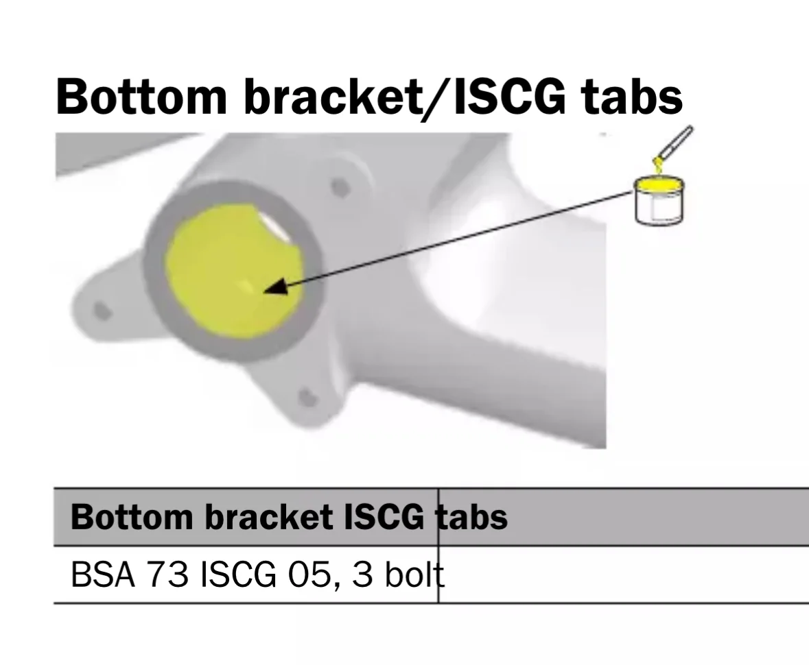

Hjälp med inköp - nybörjarmek
Skramlar tyvärr.
Se bild.
XT.
Jag har utan egen erfarenhet av e13 grava fördomar mot dem så kan bara säga byt bara byt. BSA är den mest lättmekade vevlagerstandard du kan hitta, så där har du tur 🙂
Deore eller SLX är allt du behöver, XT overkill.
Har inte kollat på om cykeln har boost-bakhjul (troligen) eller hur många växlar så ingen länk på vevparti just nu, men lager...
Räcker absolut gott.
Kanske nån procent lägre motstånd, kanske, nåt fram lättare, kanske, varför man ska bry sig om det i cykelns viktcentrum.
BB-verktyg, om du har en skiftnyckel eller fast nycklar så borde den här vara allt du behöver. För att montera Shimano-vevar behövs bara en 5 mm insexa.

Stort tack!
Hittade skramlet när jag skruvade av armarna, en lös bricka… ska ändå byta för bytandets skull.
