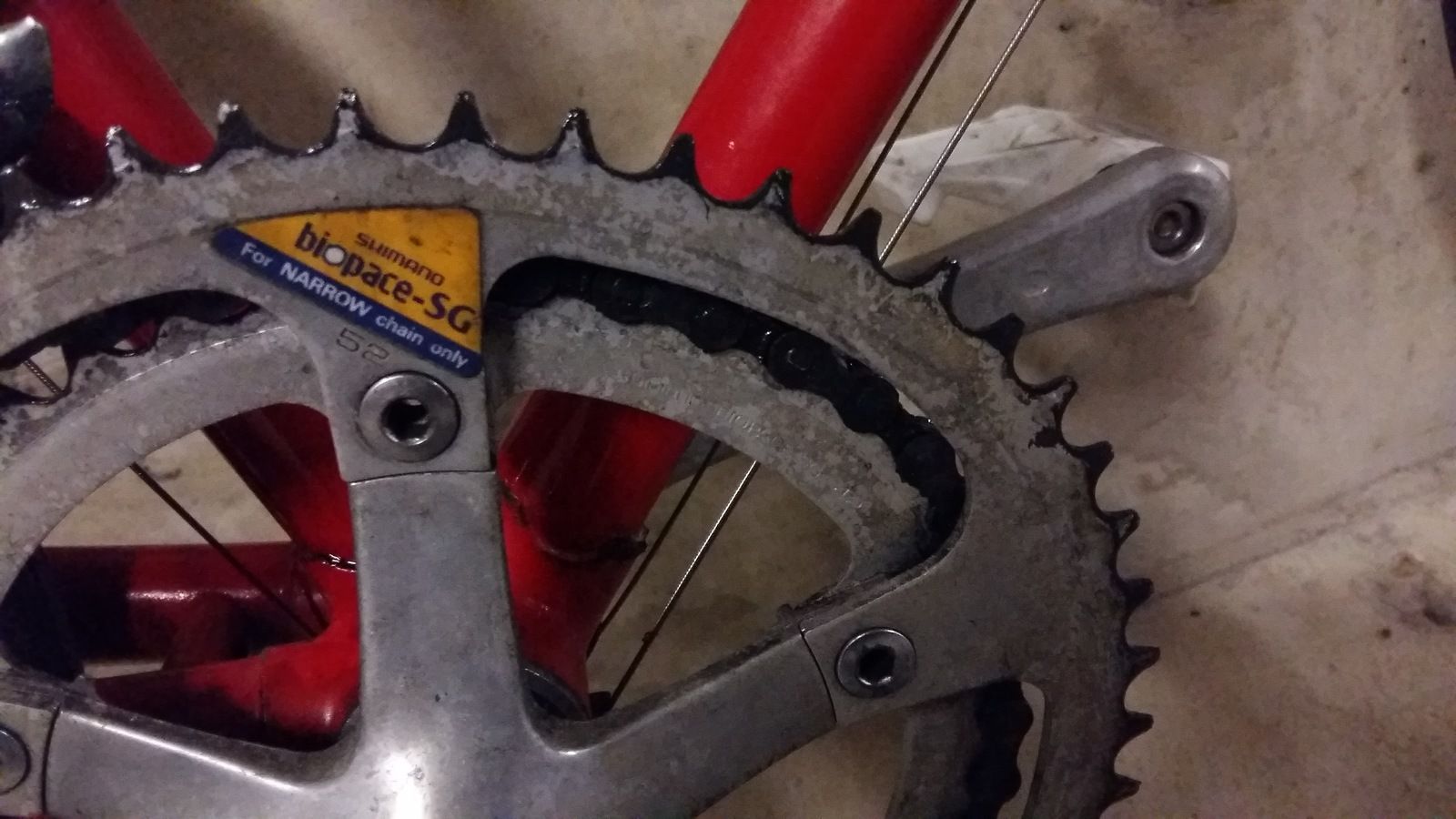

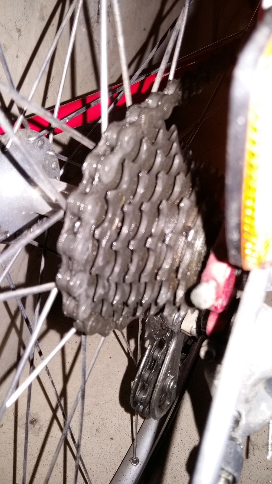

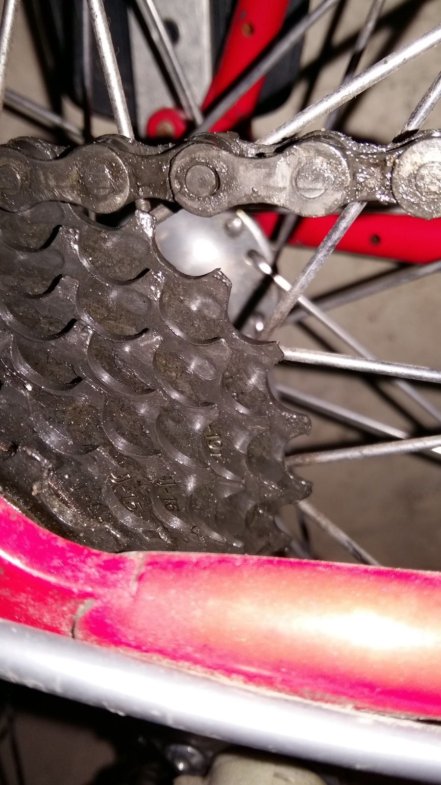

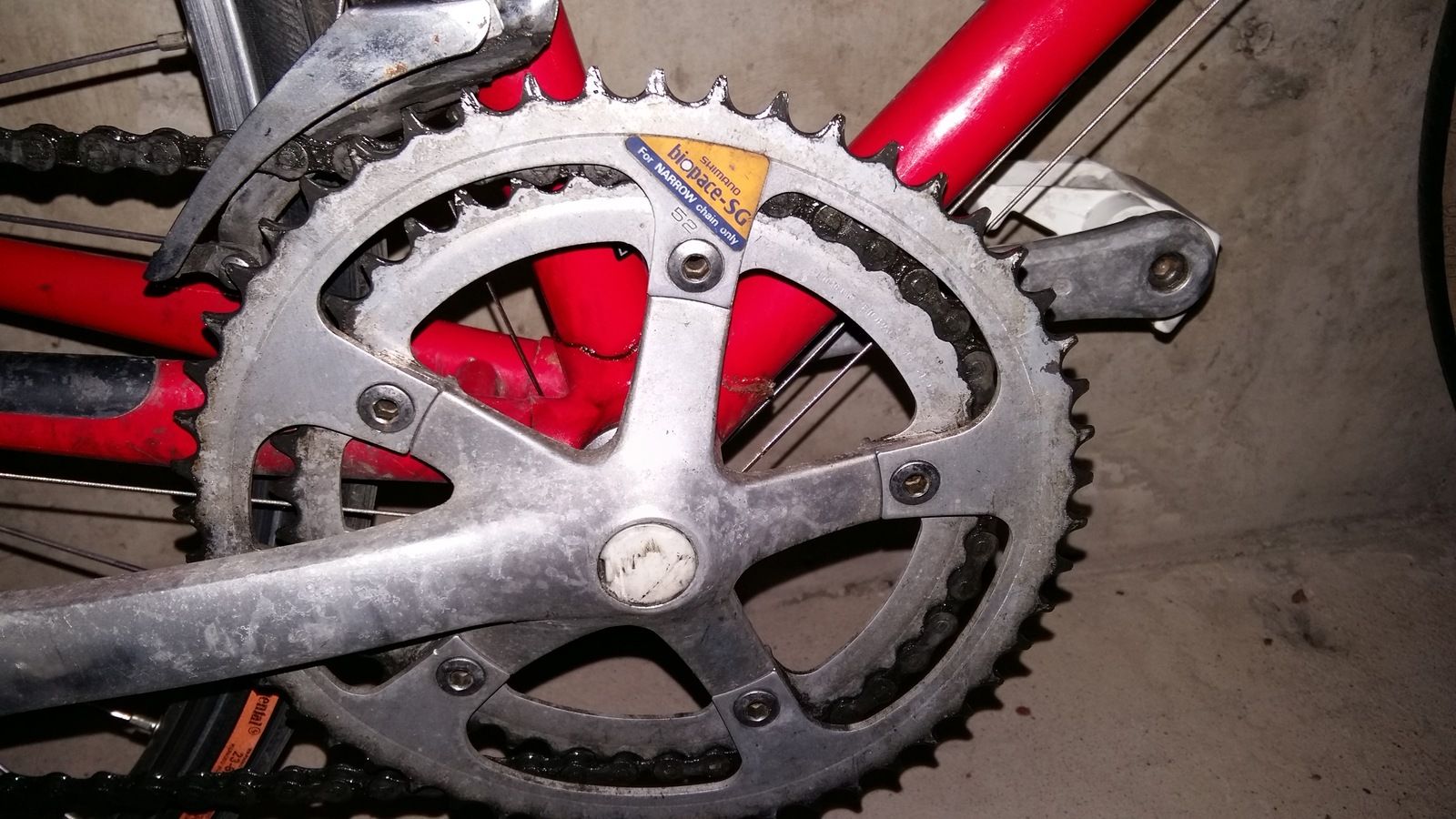

Hjälp med Miyata retroracer [Renoveringstråd]
Någon som av dessa bilder kan utläsa huruvida delarna är i vettigt skick eller mer eller mindre slut, att de är ruskigt slitigt vet jag och ska ta tag i det.
Vore bra att veta om man kan köra vidare eller om man måste börja leta nytt!

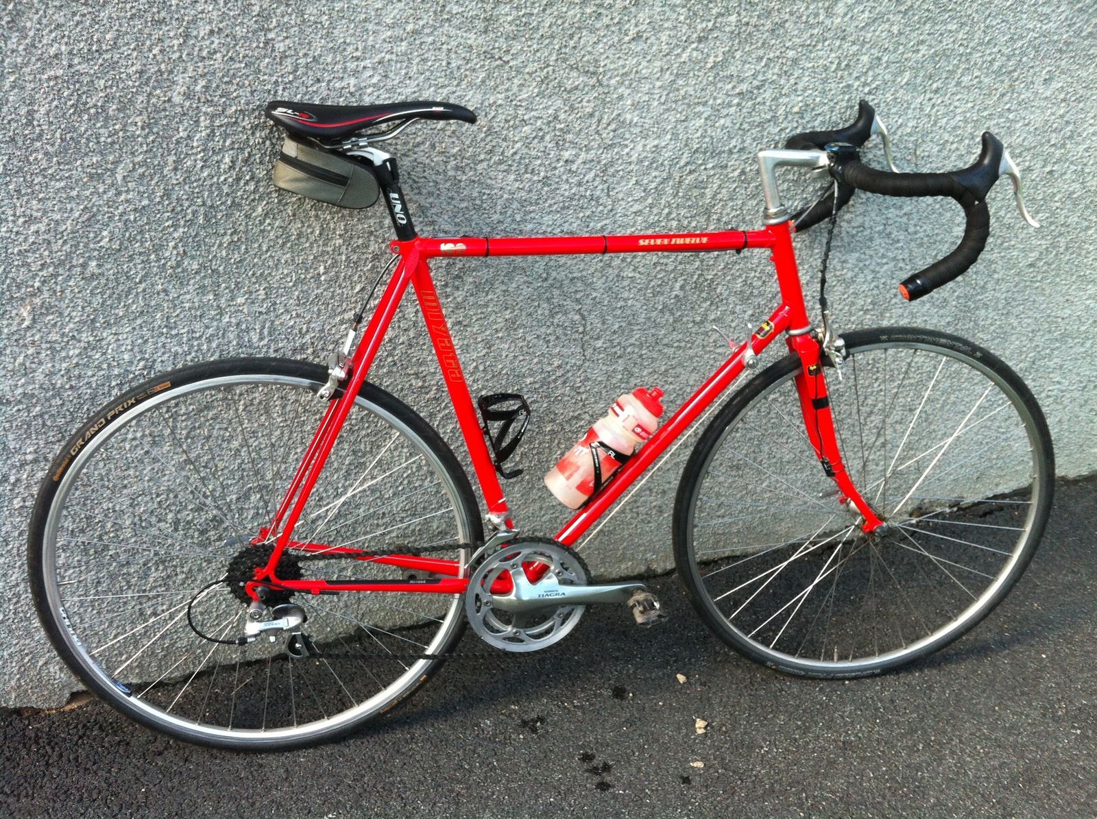

mcperand sa:
Det där är min gamla som jag donerade för den goda saken och ett fika för några år sedan. Kassetten var ny då liksom kedjan och den växlade som en klocka när jag lämnade den ifrån mig. Hoppas du kan få till något bra av den och att den hamnat i ett gott hem.
Här är den som jag fick donerad till mig, den har jag kvar och använder flitigt :) Kul att se fler fina Miyator som får chans till nytt liv!
https://happyride.se/forum/read.php/1/2939911/2939970

Det är nästan omöjligt att säga från en bild. Om den växlar som den ska finns det ingen anledning att byta delarna. Prova hur de funkar så har du ditt svar.
Förstår att det är svårt men tack för feedback. Tycker den växlar vettigt, möjligen att framväxeln verkar lite medtagen men då kansle man kan byta bara den. Men testar att skruva av och rengöra så får vi se sedan.
Jag tycker inte drivlinan ser särskilt sliten ut. Framväxeln ser ut att sitta lite högt men eftersom biopaceklingor är ovala kanske bilden är missvisande.
Äldre framklingor har heller inte den växlingshjälp (ramper och dylikt) som modernare har, därför kan framväxlingar kännas en aning tveksamma och "sega" om man jämför med nyare system.
BigC.se sa:
mcperand sa:
Så fin den blev! Det värmer verkligen ett gammalt cykelhjärta. Jag och TS redde ut via dekalerna att det var frågan om ett nytt exemplar som stod inför räddning, men du kan hålla med om att de var rätt lika med alla VR-dekalerna...
Ok tack! möjligt att den kanske sitter lite högt, har försökt pilla lite på den för att justera den men den ville inte ändra sig något, kanske ska testa att sänka den lite och se om den kommer i bättre läge då.

Fråga: din senaste bild, hacket i kedjestaget nära yttersta delen av minsta-nästminsta drevet, ska det är ut så?

Hmm som den totalt aningslöse nybörjare jag är så begriper jag inte vart du menar, förefaller ju därmed som högst sannolikt att jag inte heller är kapabel att svara på frågan och gärna tar emot hjälpande bidrag :)
Tycker bara det ser ut som övergången från rör till dropout. I så fall precis som det ska vara.

Jag har en likadan hoj som jag köpte för 10 år sedan. Använder den bara i fint väder på sommaren. Skön, komfortabel gång på sämre asfaltsvägar. Jag bytte Bio Pace vevarna mot ett modernare Tiagra vevparti och HT II vevlager. Bytte då även sadeln, däcken, sadelstolpen, styrlindan, kedja och kassett (7-delad 11-28). I vintras bytte jag även ut ramväxlarna mot ett par begagnade RX handtag med integrerade växelreglage. Superskön hoj som bl.a. använts för ett 201 km pass och ett motionslopp över 100 km med 38 km i snitt. Den väger nog knappt 11 kg har jag för mig.

RockyRider sa:
Målbild!!
Den ser riktigt fin ut och precis som jag "fantiserar" om att min ska se ut framöver :)

Purchaser skrev: "Målbild!!
Den ser riktigt fin ut och precis som jag "fantiserar" om att min ska se ut framöver :) "
Tack! Var inte rädd för att byta ut delar, finns billiga, modernare, komponenter att ersätta med som ändå har viss retrokänsla. De där Pio pace vevarna var ju felkonstruerade och är tvärtemot dagens ovala drev. Pio pace gav mest motstånd när man hade minst kraft och många, däribland jag, fick ont i knäna av dem. Tunga vevar och vevlager var det dessutom... Jag höll i det längsta ut mot att gå från ramväxlarna men till slut gav jag upp och ersatte dem mot integrerade brom/växelreglage. Jag fann ett par begagnade hos en cykelhandlare. Lycka till med renoveringen!

RockyRider sa:
Snygg! ...och kul att den används!
Mvh Ulf S.
