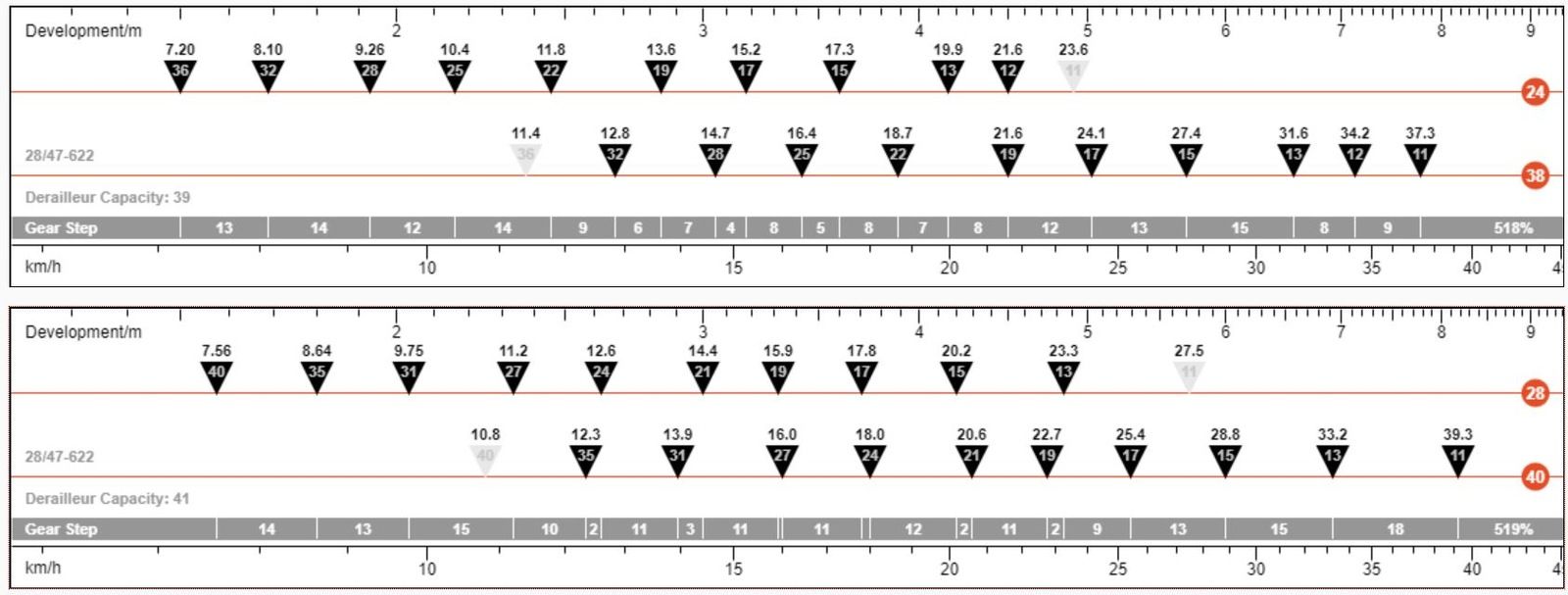

Så här ser en jmf mellan din nuv och din nya utvx ut
Klicka här så kan du själv se och prova olika utvx: http://www.ritzelrechner.de/?GR=DER...RZ2=11,13,15,17,19,21,24,27,31,35,40&UF2=2250
Men får ett drev med fyra fler tänder(24 => 28) plats utan att det eller kedjan tar i ramen?
/Håkan
