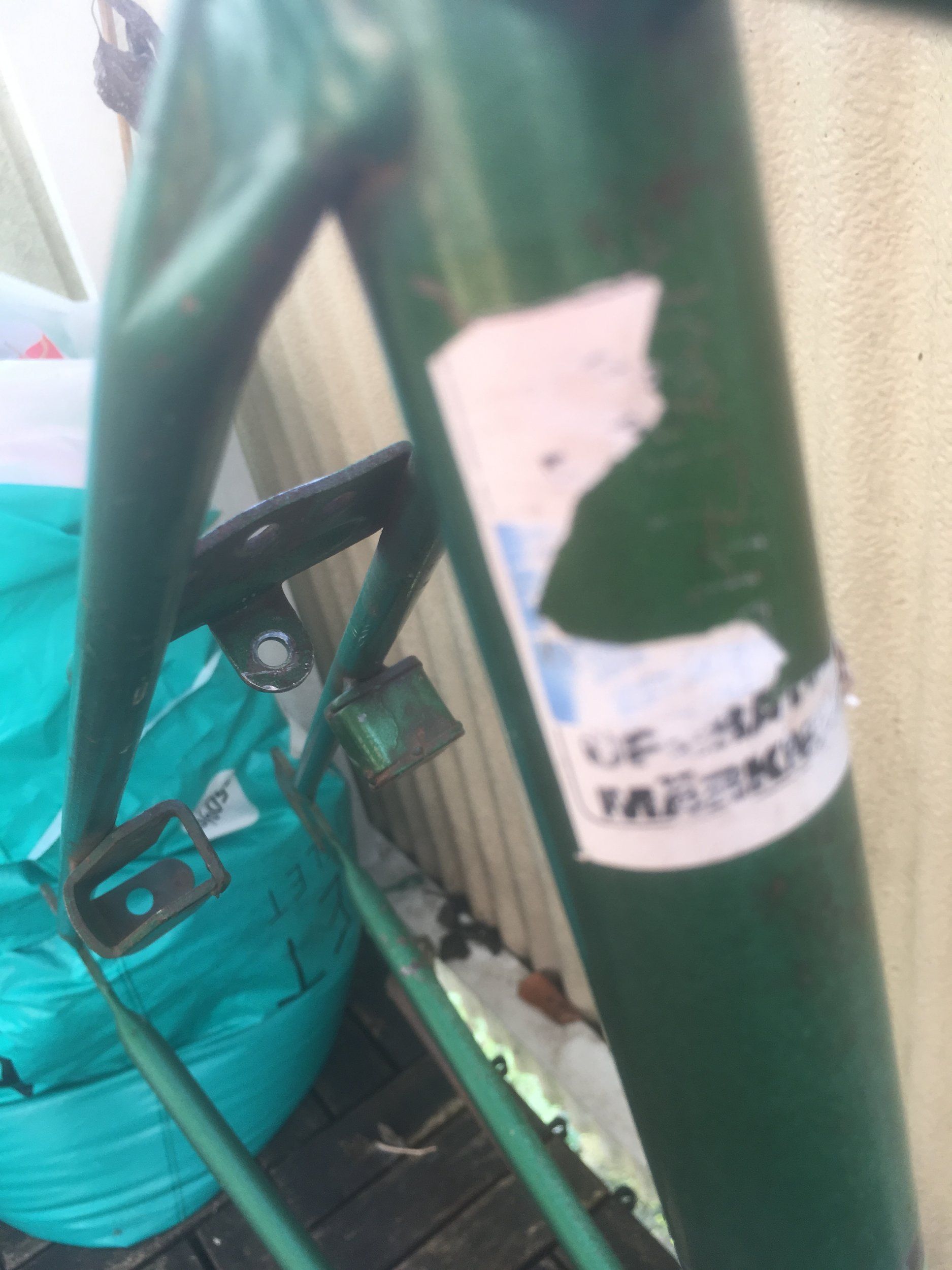

Bifogar en halvtaskig bild på framgaffeln.

Några kompletterande frågor. Har du ett hål i staget mellan de diagonala rören som går från sadelröret ned till bakre dropoutsen? Har du horisontella dropouts bak, har fästhål för extern bakväxel? Har du inte horisontala dropouts (vilket jag iofs tror) kan du behöva fästa en kedjespännare i växelfästet. Det blir svårt med V-broms eller cantilever för du saknar fästen och pinnar till det. Du behöver caliperbromsar att sätta i hålen fram och ev bak. Bromsarna behöver nå ned och gå att justera mot fälgkanten. Vad är det för däck på nu? Om du har 622/700c och ditt nuvarande bakhjul är fotbromsat utan intern växel så kan jag eventuellt vara intresserad av det.

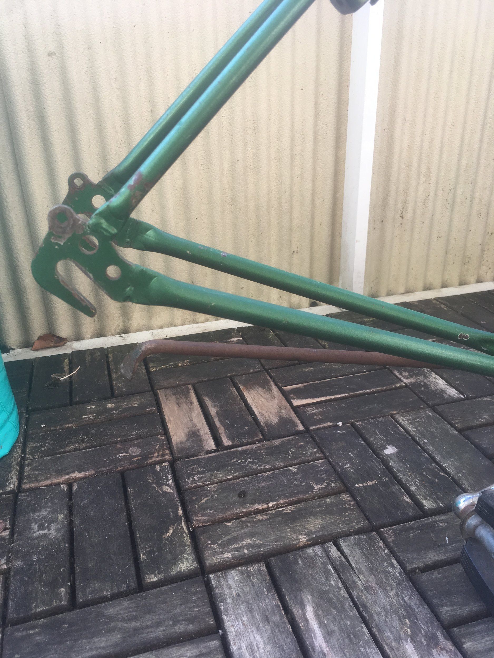

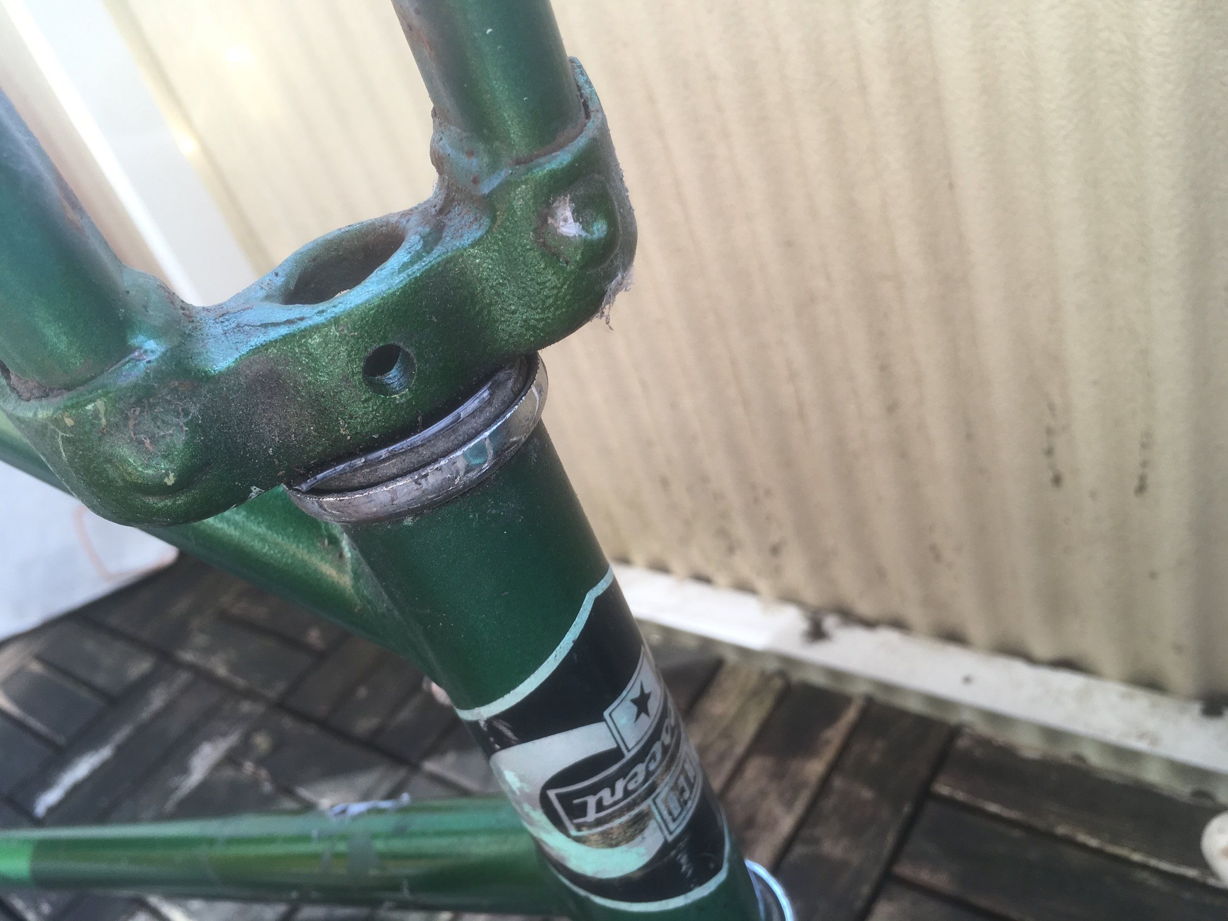

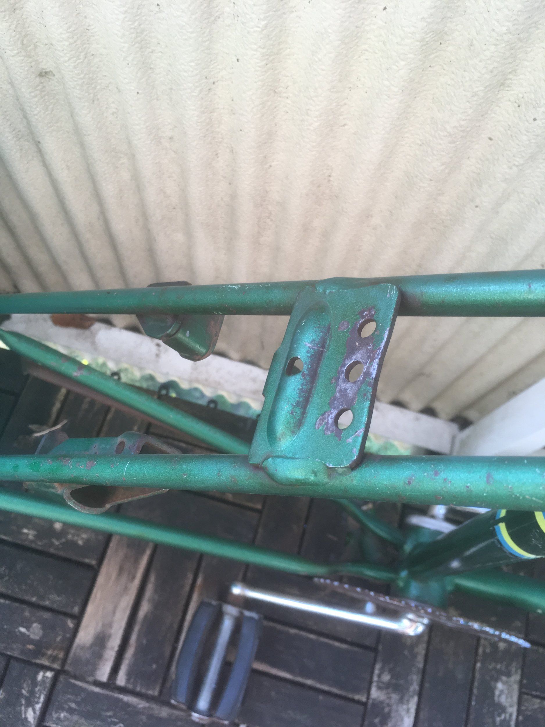

Tack för svar! Bifogar fler bilder.
Ja, staget mellan de diagonala rören ner till dropoutsen har flera hål, se bild. Där har stänkskärm och pakehållare suttit tidigare, men menar du att detta funkar för fästning av broms?
Dropouts är horisontala, bifogar bild även på detta.
Caliperbroms funkar alltså till framhjulet åtminstone? Hur svårt är det för en nybörjare att installera?

Det är lätt att montera en broms fram om grejerna är kompatibla med gaffel och fälg. Bra med horisontella dropouts. Förutom de saker du redan funderat över så är även kedjelinje intressant. Tänk igenom först och börja investera sen.
Hjälp med singlespeed-projekt
De kan nog funka men det är svårt att lova. Axeln måste räcka igenom framgaffeln, bak får det inte vara för lång axel/pinnbult. Bromsklossarna måste nå till fälgsidan och fälgarna måste vara avsedda för fälgbroms. Du behöver reglage och vajrar också samt stopp för hölje bak. Kedjelinjen är från centrum vevparti till klinga och centrum bakaxel till drev.
