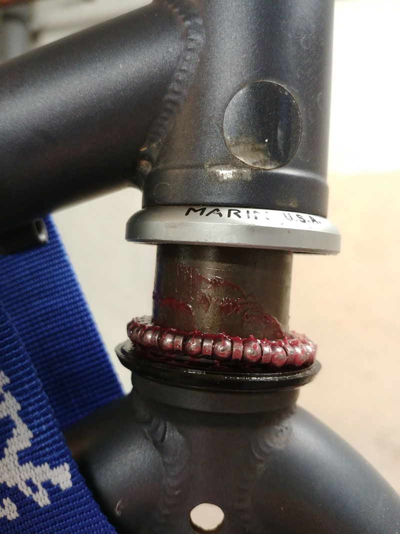

Vi börjar med en bild på det nedre lagret, inga bekymmer där tror jag, dammskyddet är på plats och jag hoppas inte att jag har varit för snål med fett.

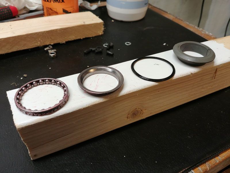

Delarna som ska i den övre skålen är följande.
Efter montering och placering av dammskydd så ser det ut som följer.
Nu känns det som att det saknas något. Jag gissar en låsmutter. Vad säger ni, har jag rätt? Vart httar jag enklast en? LBS?

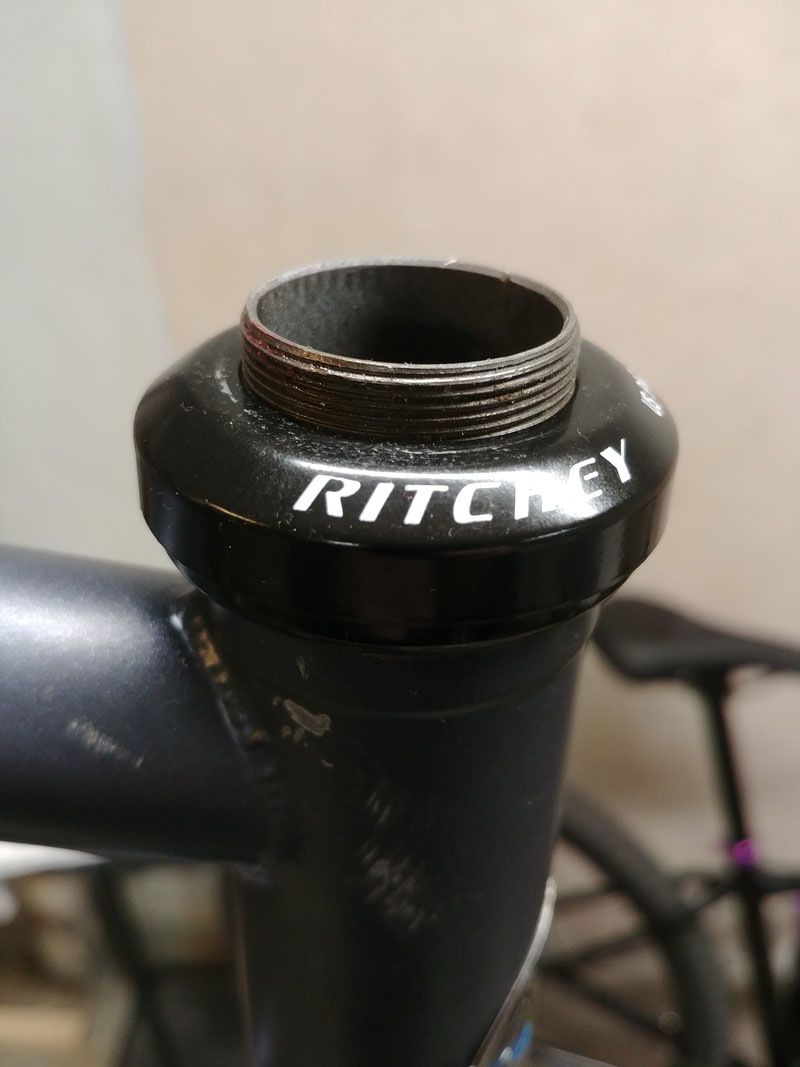

Visst är det ett aheadset?

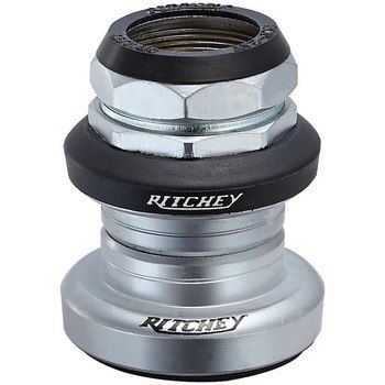

Vad som behövs är ett gängat styrlager.

Såg ditt svar i yardsale tråden men är inte helt säker på vad det är för lager.
Ett sånt som Skier och jag har länkat till.

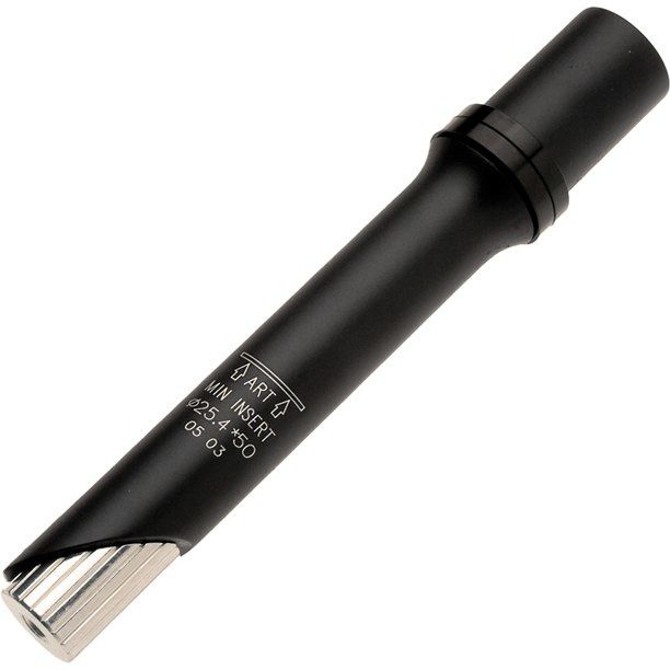

Det du har låses mha styrstammen och en starnut i styrröret, på tal om det så måste du ha en styrstam som passar nya gaffeln oxå då den du hade bör ha varit till aheadset. (det borde finnas adaptrar men hittade bara 1" quill till 1 1/8" ahead vilket du inte ska ha)
Du borde ha en sån härna :
Men behöver en sån här :

Ja, det borde funka, (bara att stoppa i och prova iofs) har för mig at 1 1/8" styrröret är 1" på insidan.

Den passade fint, beställde den som var för 1 1/8" gaffel så det stämde bra.
Passade även på att besöka min LBS igår och efter lite letande så hittade dom det jag sökte till det simpla priset av 0kr med motiveringen att det ingick i den racern jag köpte i vintras! =D
