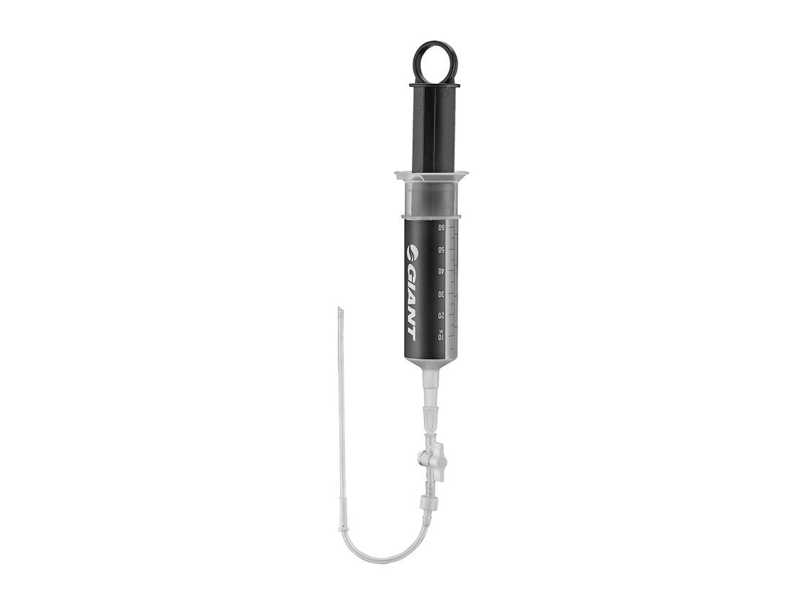

Och lat som jag är använder jag en sån här manick för att kolla tätningsvätskans tillstånd
Ser det bra ut trycker jag guckan tillbaka där den hör hemma, kompletterar kanske med lite nytt. Är det bara vatten tömmer jag med samma spruta o fyller på nytt.

För att få ut "återstoden av förra årets tätmjölk" räcker det i och för sig med att enbart öppna upp lite och torka ur, man behöver ju inte ens ta av hela däcken i så fall? (man bör då också helt slippa eventuell problematik med att få däcket att sätta sig fint igen).
@Pfaff Hmmm, ska se om jag kan hitta en sådan spruta på nätet, verkar praktiskt.
Hjälp med tubeless
-det finns flera fabrikat. Giganten funkar för mig.

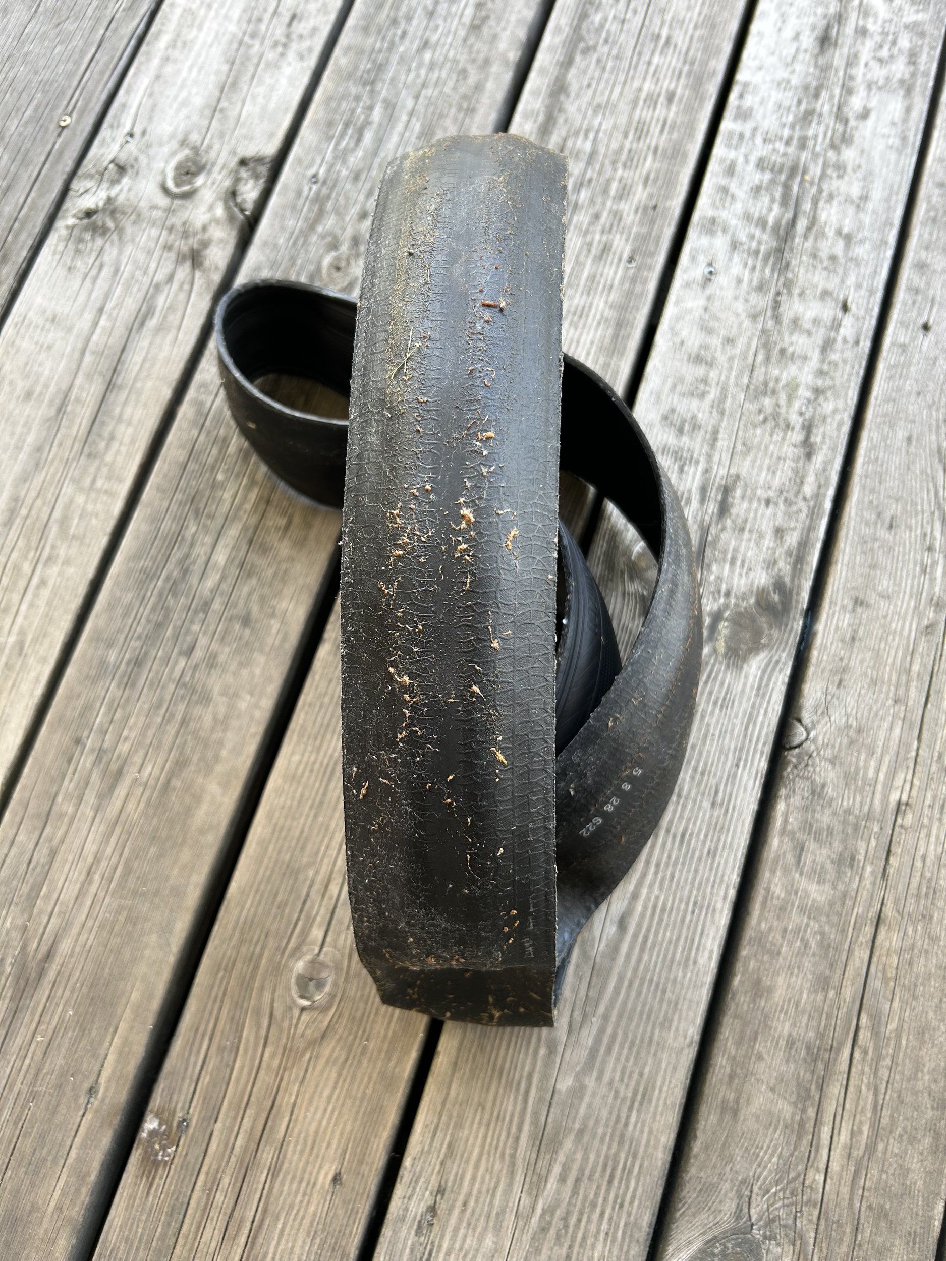

Hur mycket av den gamla geggan behöver man ta bort? Sliter som ett djur men det sitter ordentligt fast. Är det ”good enough” som på bilderna? Behöver man vara noggrannare längs med kanten så det sluter tätt?

Sätt i en slang, smörj kanterna med diskmedelslösning och pumpa upp till däckets maxtryck eller en aning mer . Låt stå och det är en god chans att det poppar. Låt stå ett tag, och ta bort slang o montera. Kolla att ev. fälgtejp är hel o sitter rakt först.
Tror att jag tömmer det och sätter i en slang faktiskt. Synd på vätskan bara.

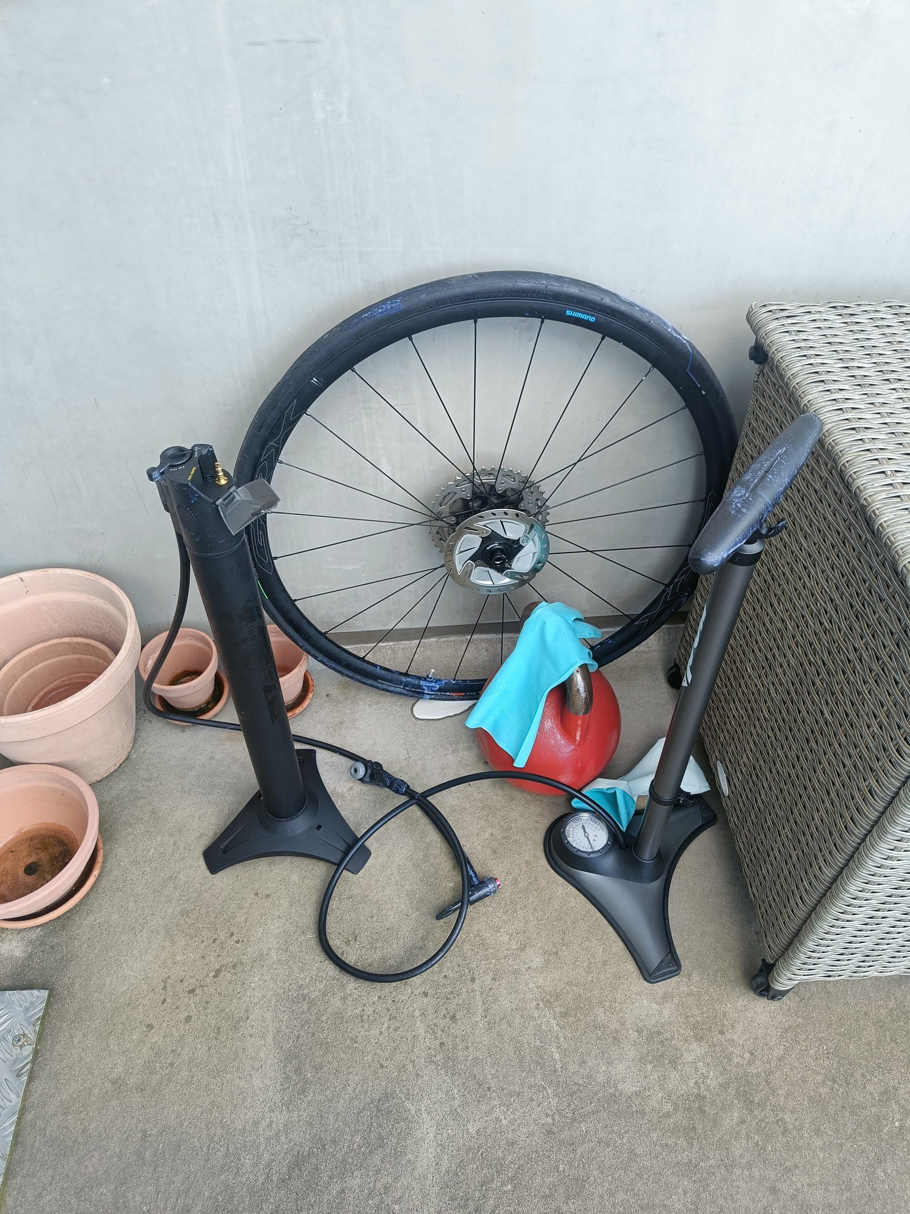

Jag har en tank. Gav upp till slut och kommer köpa en vanlig innerslang tills vidare. Vet inte om jag placerade kanttråden tillräckligt nära fälgkanten. Men däcken är ju också ohyggligt svåra att på av och på däcket. Bröt 4 sådana plastverktyg. ?
Däcket var Pirelli Cinturrano Velo 32 mm på en GRX RX570.
Känns som jag kollat på alla videos. Dock inte denna.
Jag testade igen men på mina graveldäck. Köpte Fillmore-ventiler. Gick hur lätt som helst. Snåla inte på ventilerna.

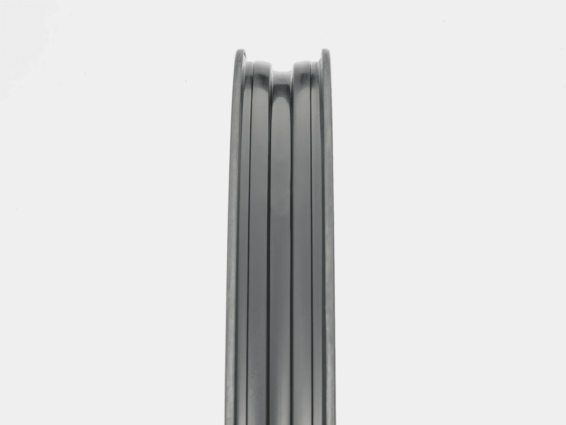

Det jag har gjort fel är att tejpen inte gått ner i profilen. När man drar åt ventilen, och tejpen inte går ner i profilen, så deformeras tejpen vid ventilen. Antingen spricker tejpen eller så släpper den från kanterna och orsakar läckage.
Bilden är inte helt rättvis då det sitter ett tätningsband men den visar också hur det går ner i profilen. Första gången jag tejpade om så tryckte jag inte ner tejpen utan den satt bara mot de yttre kanterna, snyggt och tätt tills ventilen kom på plats.
Efter det har jag varit mycket mer noga med att sträcka tejpen och trycka ner den i mitten och upp mot kanterna. Den är tillräckligt elastisk för att klara det. Det blir kanske inte lika rakt och snyggt men helt tätt och du kan dra åt ventilen utan problem.
Visa bilaga 655114
Den missen har jag också gjort, när det sen kommer tryck i däcket så pressas tejpen ner i profilen och "reser" sig i kanterna så att vätska pressas in under tejpen och det börjar läcka...
Visa bilaga 655114
Tack! Ska öppna igen och titta om det kan vara det. Pressade ner den där med en trasa och sträckte hela vägen men kan förstås ha blivit kass ändå. Det är en bra ledtråd till vad som kan krångla!
