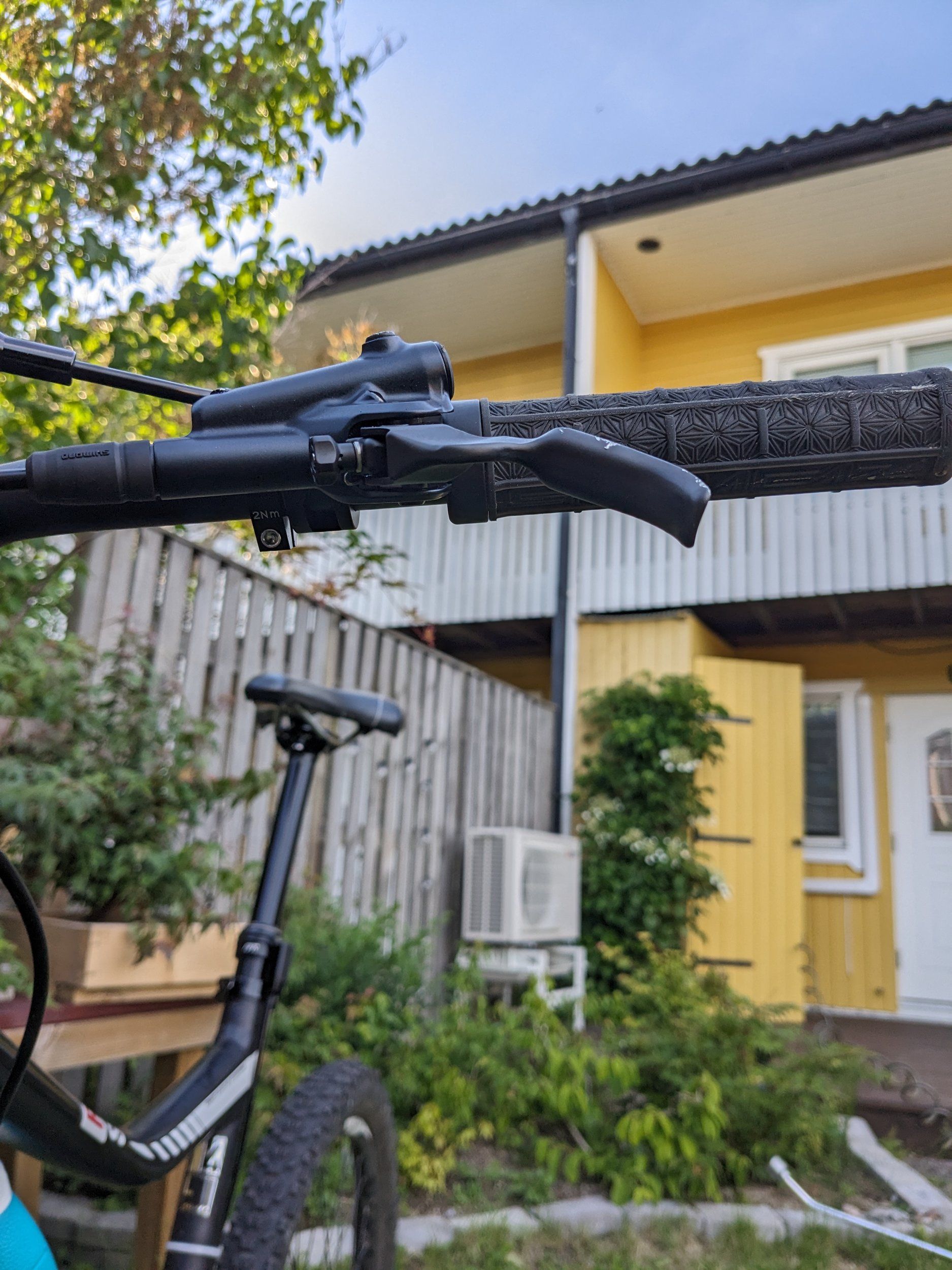

SLX det blev. Och under premiäråket flög jag över styret. Bromsreglaget fick sig en smäll och pekar neråt. Vad gör ni vana cyklister? Böja tillbaka eller byta?

Funkade frambromsen för bra? Jag har ingen aning men kan väl vara värt att försöka böja tillbaka.
Ett tips är att inte dra åt bromshandtagen för hårt i styret, det är bra om de kan röra på sig om man vurpar. Givetvis ska de inte sitta så löst att man oavsiktligt kan röra på dem när man cyklar.

Tror inte det är en bra idé att försöka böja tillbaka bromshandtaget, stor chans att det knäcks. Byt till nytt handtag eller justera positionen på det sneda så att det sitter hyfsat, man vänjer sig vid att köra med det så efter en stund. Inte optimalt men billigt.

Shimanos spakar är gjorda av mjukost, böj inte tillbaka för då går den av.
Du kan byta endast spaken om du vill, Deore, SLX eller XT kommer passa. Du behöver inte heller en specifik höger/vänsterspak utan du kan ta vilken som, förutsatt att den lilla fjädern som sitter i handtaget finns kvar (som är höger/vänsterspecifik).

Jag böjde tillbaka handtaget, det gick bra, mycket mjuk metall som @manneblask skrev. Just nu verkar slx-spakarna var slut i lager i europa. Men om deore eller xt verkligen passar så kommer jag byta när jag har tid.

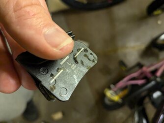

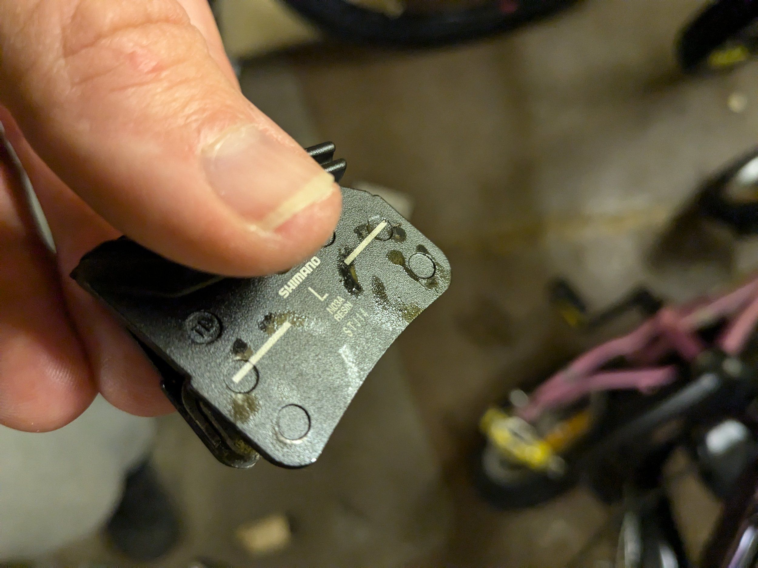

Så kom det sig att jag fixade slx-bromsar baktill också. Jag måste ha fått olja på skivan när jag smorde kedjan... Eller så hände något annat. Noll bromskraft och gnäll-ljud. Försökte rengöra men slutade med att jag bytte ut skiva och belägg bak.
Nu såg jag dock att det kommit olja från bromshuset på baksidan av gamla beläggen. Är det ett dåligt tecken?
