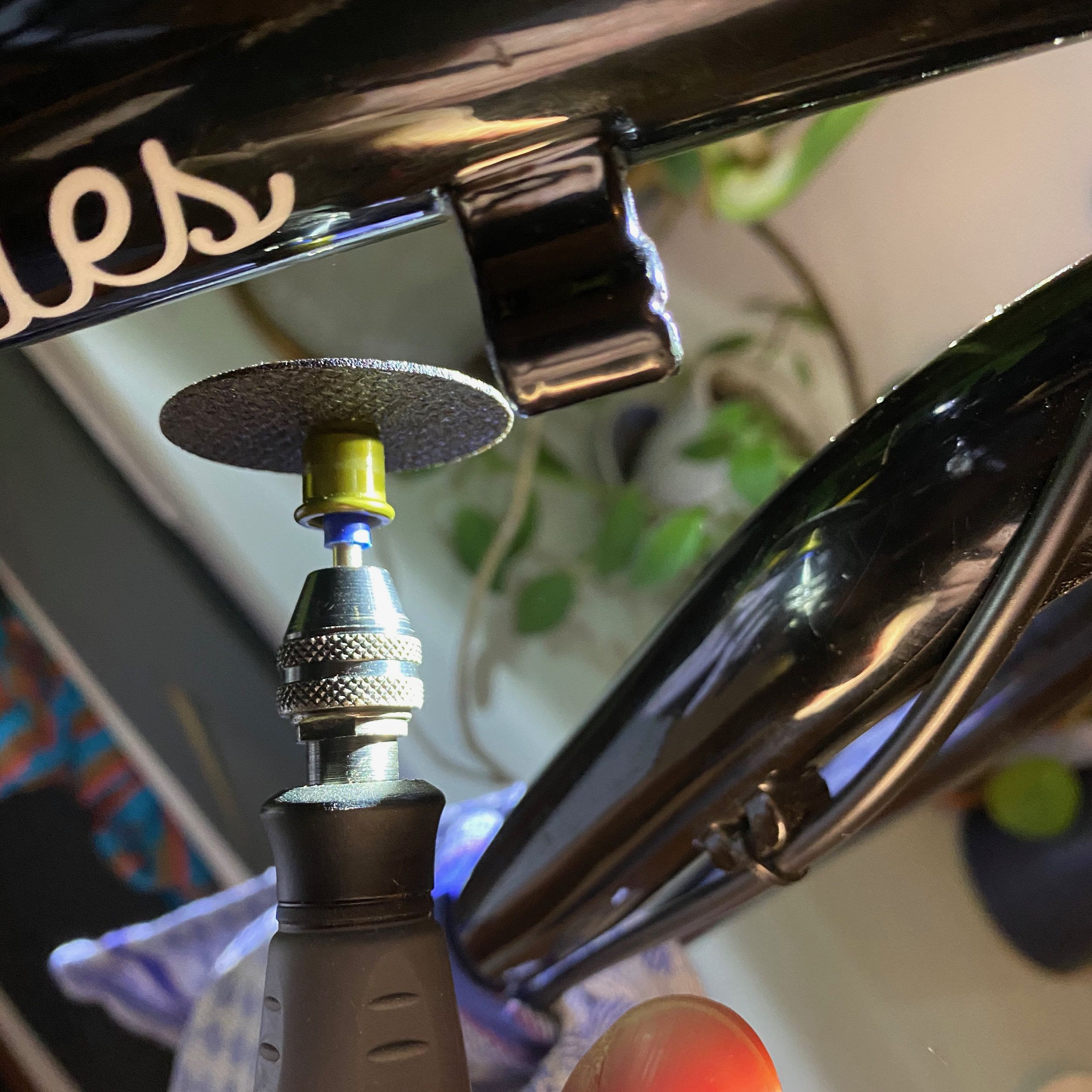

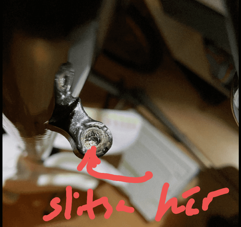

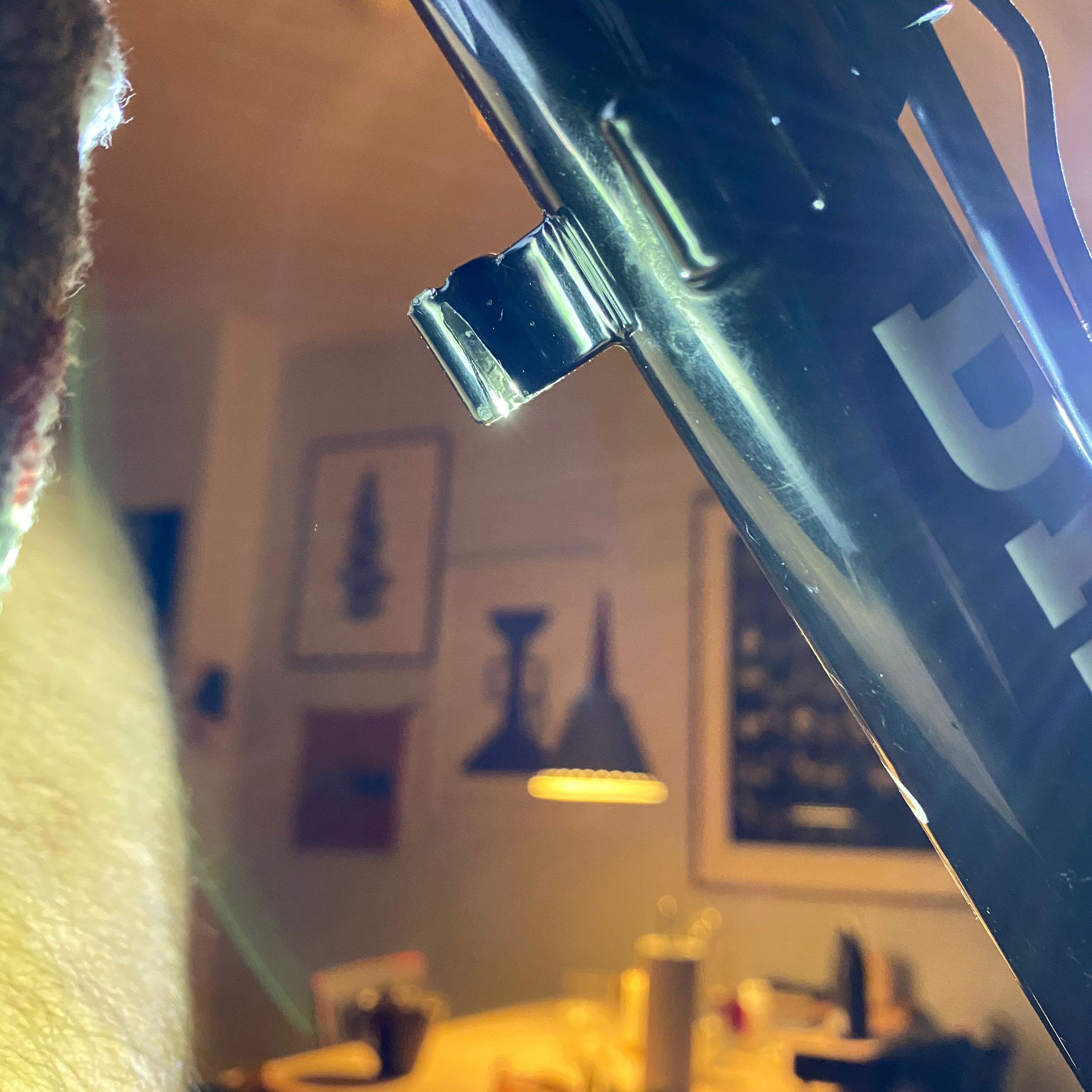

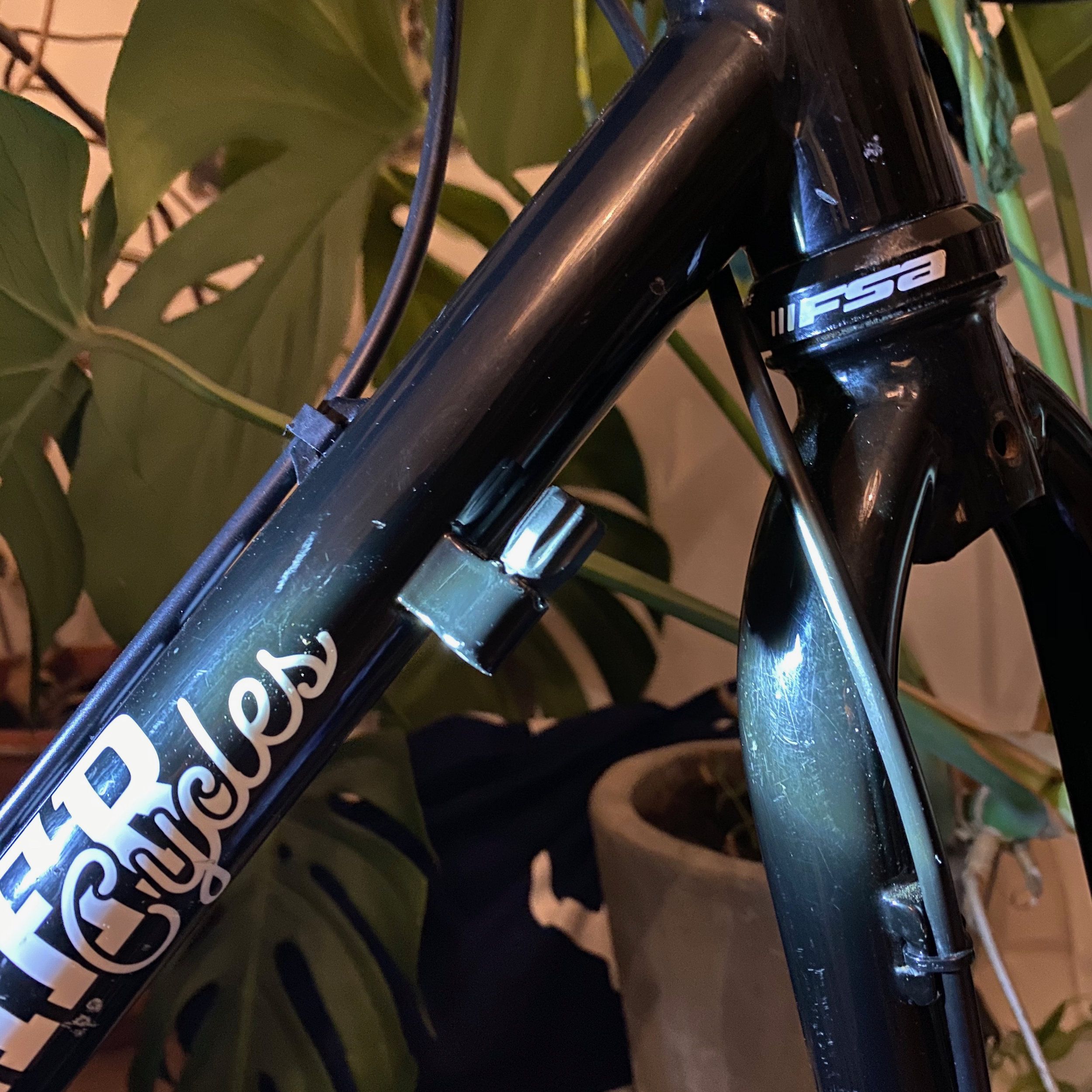

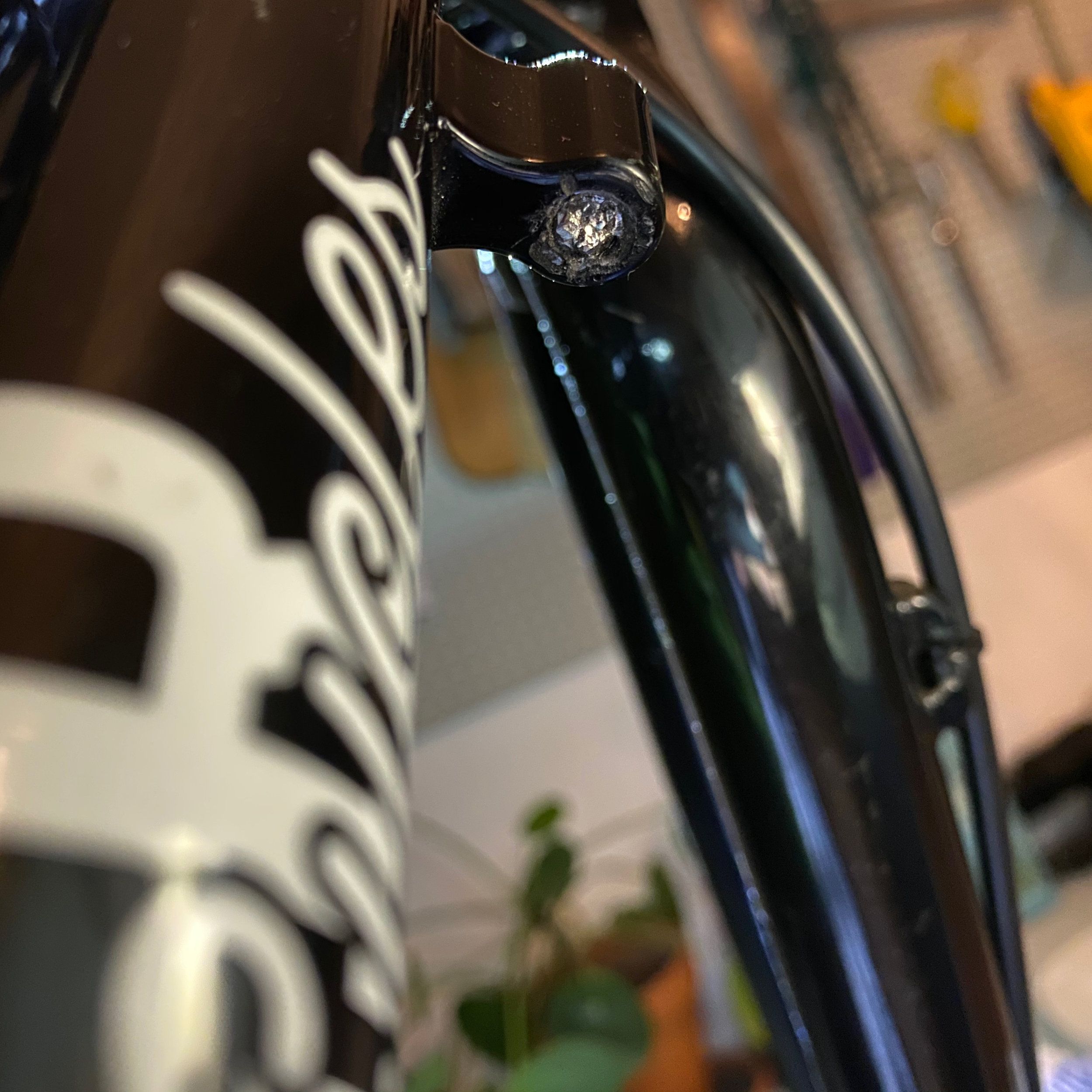

Hej på er,
Trist att min första tråd skulle bli en kombination av fulmeck, misär och noob-galore men behöver få lite samlad input på ett högst själv-åsamkat problem. Det är förstås pinsamt men vet liksom inte längre råd.

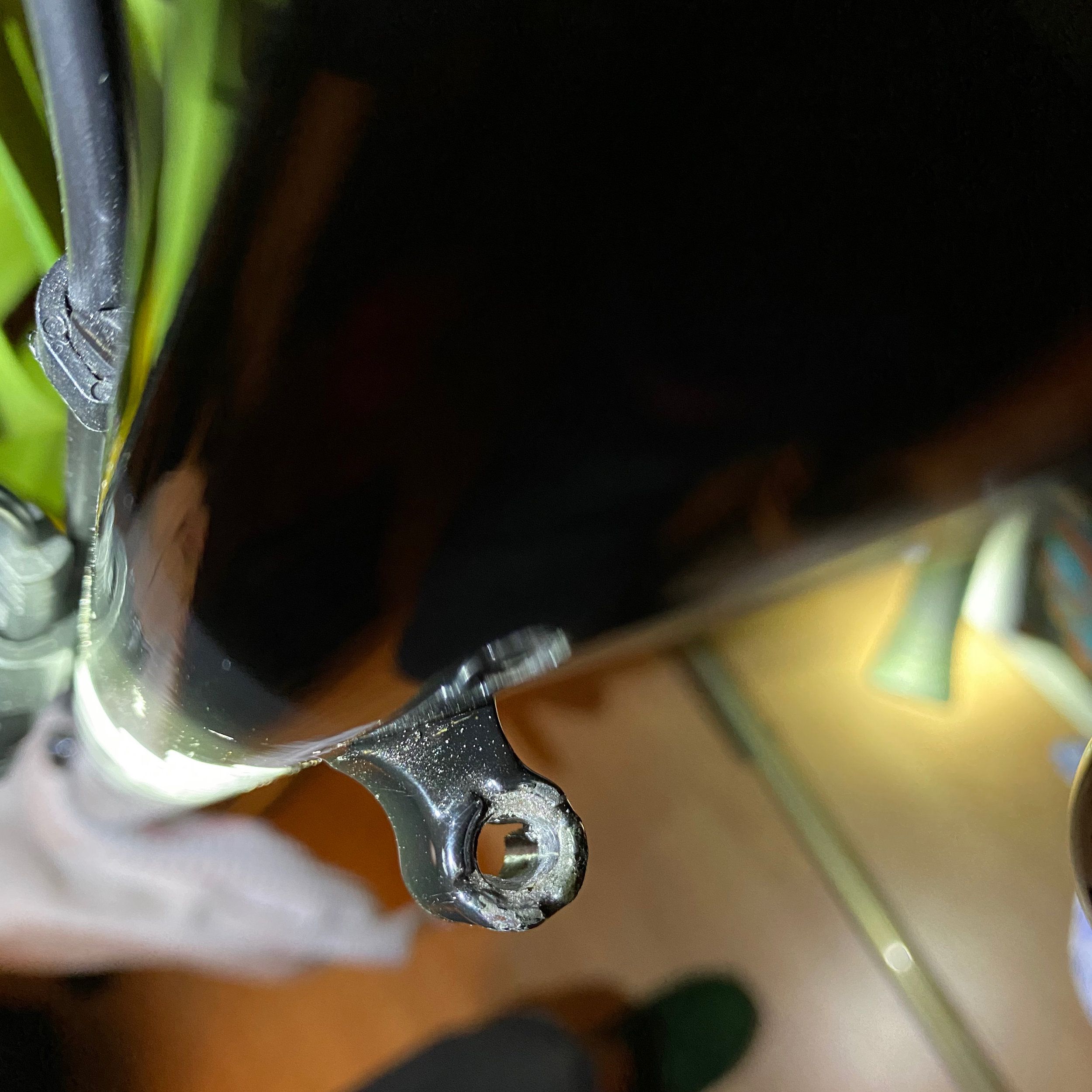

Projektet är en några år gammal Brother Kepler som ska bli en gravel-pendlare. Alla delar är inköpta och bygget har varit ett nöje fram till nu. Priset var ok med tanke på att resterna av en gammal vajer-justerare satt kvar i örat / fästet i ramen. Just det lilla problemet skulle lösas genom att borra ur / alternativt gänga upp ett större hål. Har skjutit på att göra något med det och njutit av att få montera nya grx-gruppen och pyssla med att tvätta beggade hjul mm.

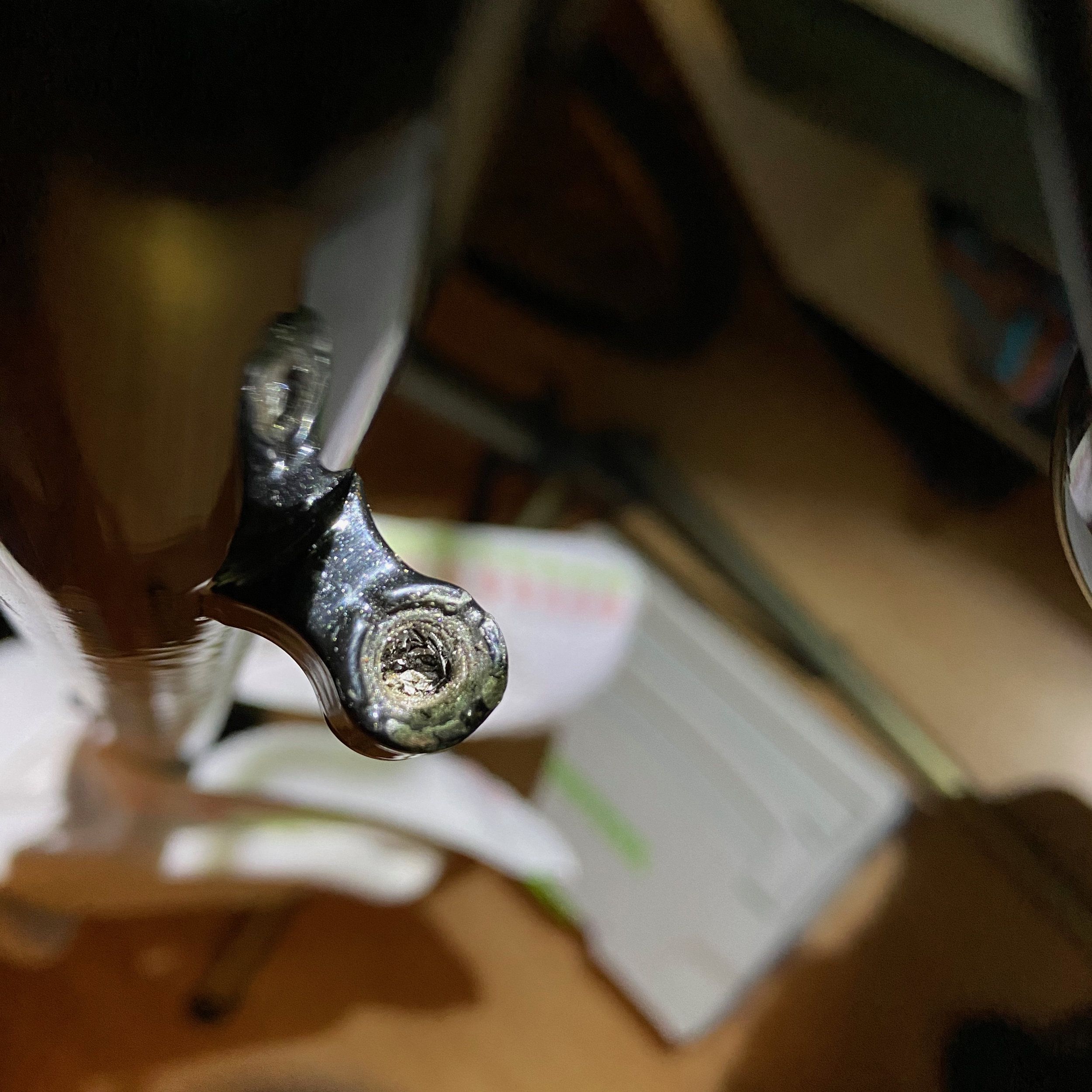

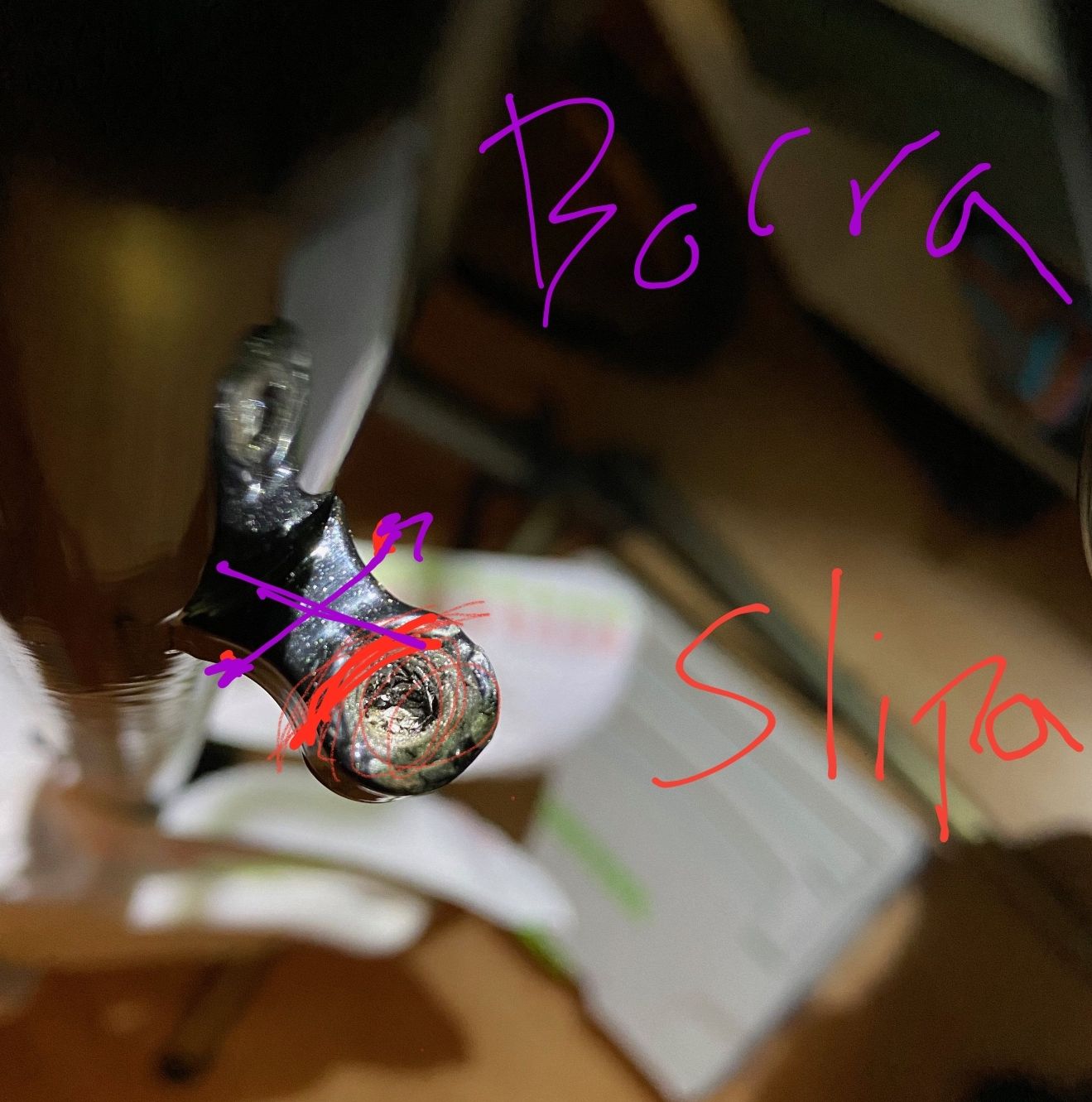

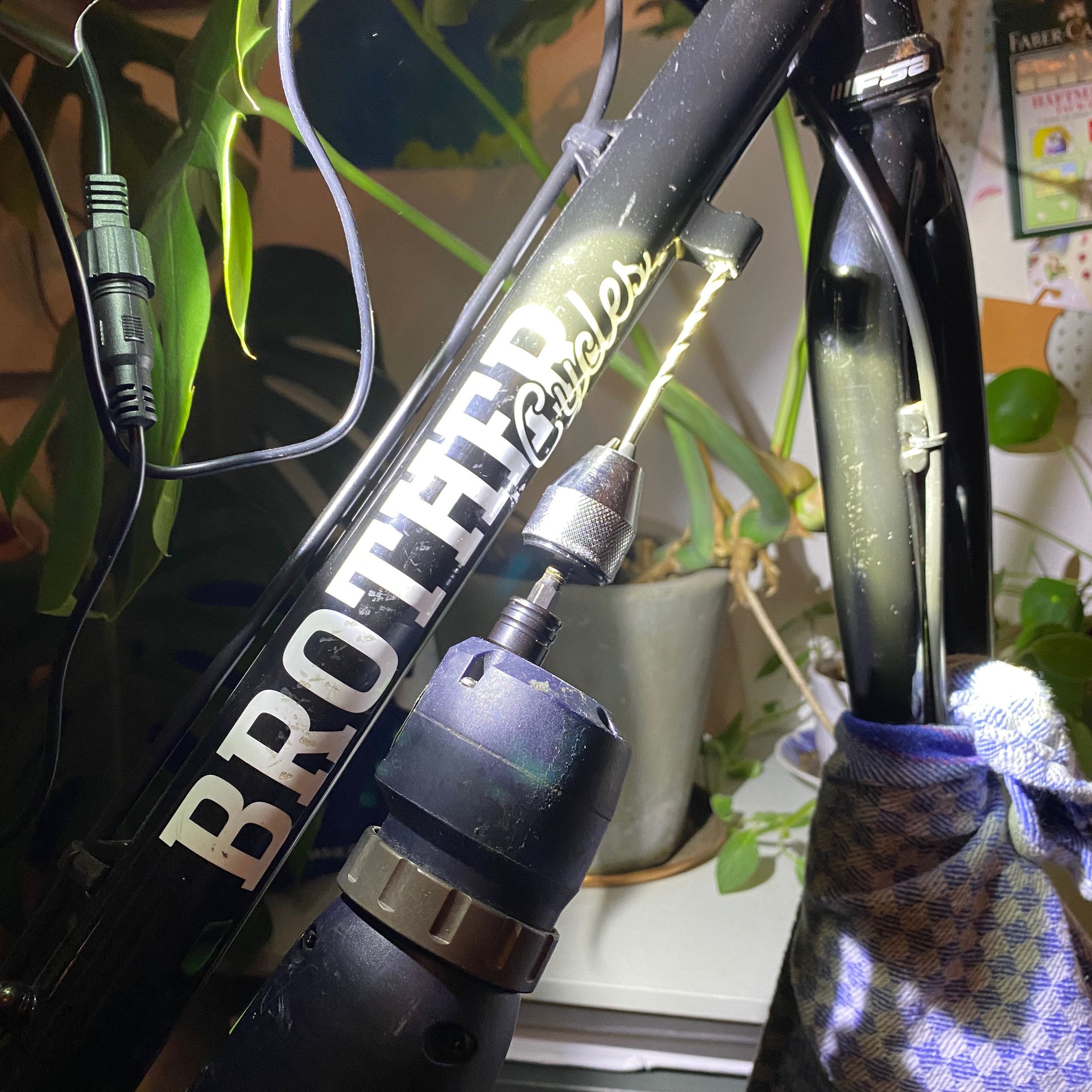

Så, det var rätt svårt att komma åt med borr, och kändes dumt att riskera att paja gängorna. I brist på gängsats (vilket ju hade varit en rätt bra lösning) tog jag istället en M5-bult och skar en grad i toppen. Denna funkade fint att skära loss resterna av aluminium-resterna med. Gänga in, gänga ut, plocka bort, repetera. Tills den jäveln gick av inne i fästet. Fan, men jag får väl ta o borra då, och använda en skruvutdragare. (sk. svinpitt) (haft positiva erfarenheter av sådana i andra projekt, till skillnad från resten av internet). Tro fan att den jäveln gick av den också. Som ett sista desperat försök tänker jag att jag borrar med ett litet borr bredvid svinpitten för att eventuellt kunna gräva ur den med dremeln. Men det lilla borret gick av det med. (betänk att detta görs kvällstid med mycket stor beslutsamhet) Inga borr jag provat biter på detta monster, och jag har slitit ut två diamant slipstift till dremeln utan resultat)
Så nu undrar jag vad forumet tänker? (förutom att jag är en skojare och inte borde ha tillgång till verktyg) Hur löser jag detta? Ett alternativ är förstås att kapa av skiten med vinkelslip och sätta dit en clamp-on cable stop, men den skulle krocka med clip-fästet till bromsvajern som går på andra sidan downtuben. Jag kan ju strippa ramen och lämna till en skicklig svetsare, men den kostnaden och det projektet hade jag inte tid för, eller råd med, just nu. Klart det är en utväg, men vill gärna höra om någon har alternativ. (eller lite medkänsla)
