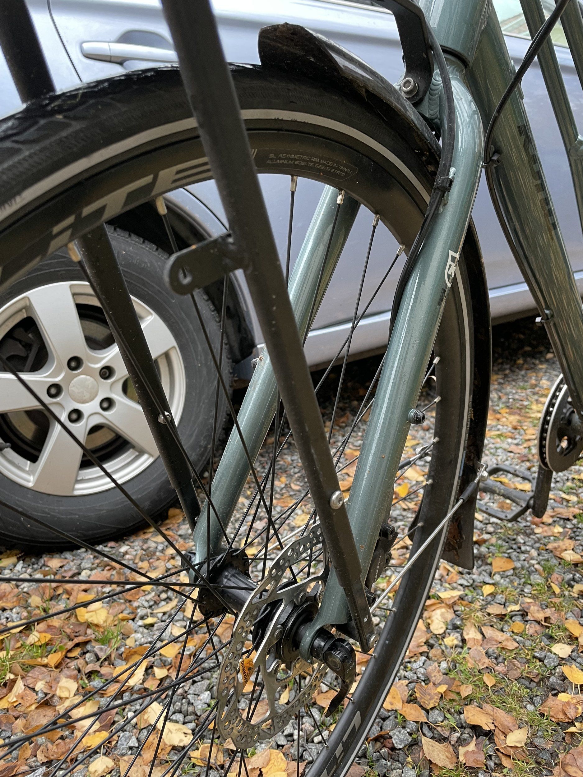

ser inte ut på bilden iaf som de är speciellt mycke spel mellan skärm o däck med 27.5" 47mm sommardäck o 35mm dubbdäck baseras på stommen inte mönstret så 35mm dubb bygger uppåt mera motsvarande ett 42mm sommardäck

Det finns mycket spel, mer än 1 cm. Och man skulle kunna flyta ut skärmarna lite till.

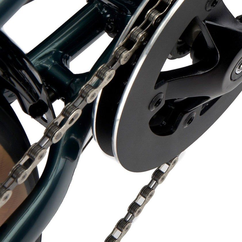

fram kanske men bak är de stor risk de blir tight mot vevlagret till

Det är bättre att mäta och räkna först. Nu är jag inte hemma, så kan inte titta själva, men på bilden på Konas websidan ser det ut att finnas marginal också vid vevlagret:

Jag har mätt mina egna hjul med dubbdäck (32mm), de är ca 5 mm lägre än de nuvarande ballongdäcken. Men tack alla för tipsen, jag tror att jag helt enkelt slår till på ett par kompletta hjul med 160mm skivor och slänger på vinterdäcken på dem!
