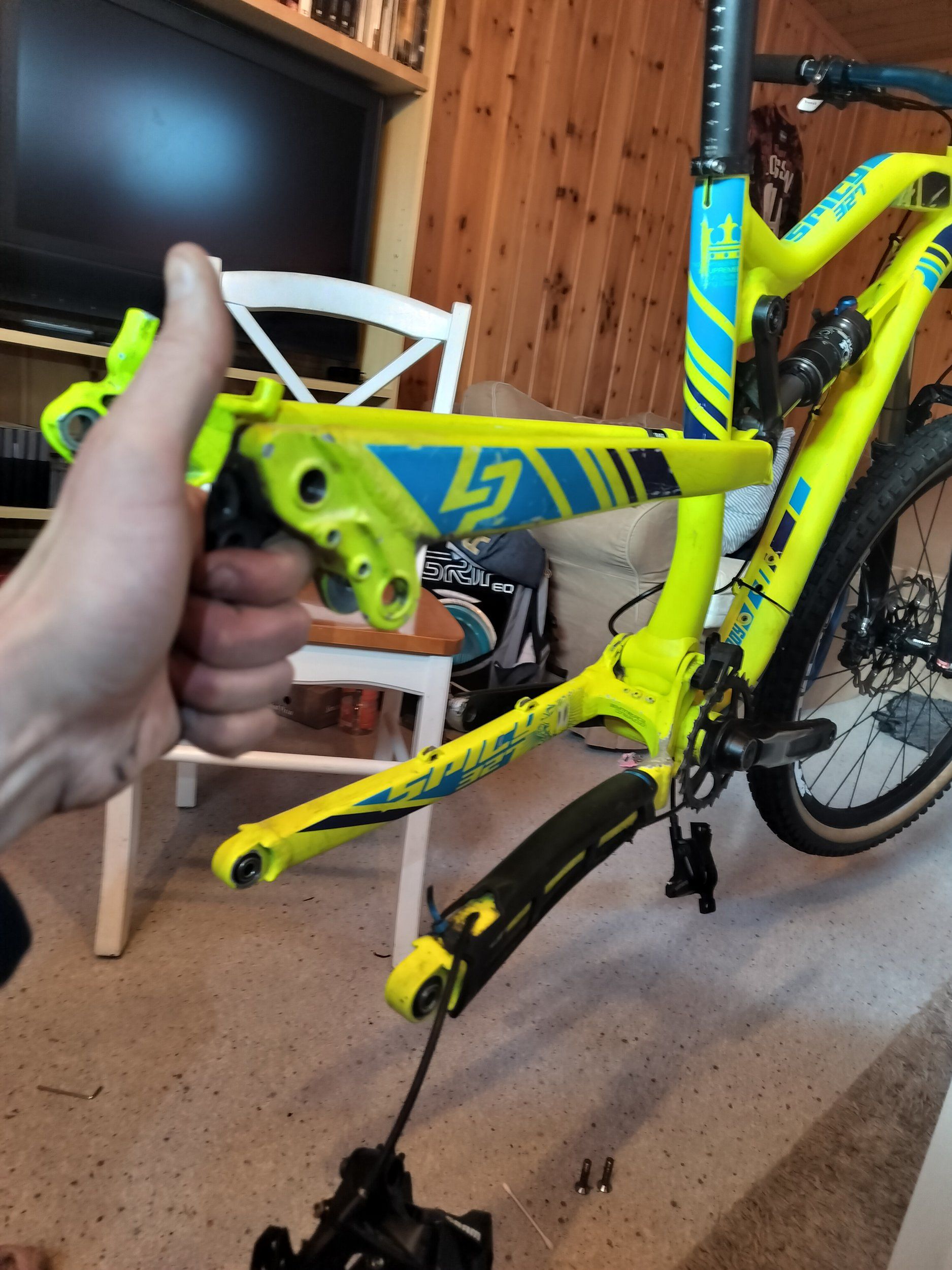

I natt tog jag isär och renoverade styrlager, det var nog mer tid än besparing. ?
    541.7 KB · Besök: 78

Efter ett ha rengjort alla leder så verkar det faktiskt mest vara bussningen till bakdämparen som glappar! Blir att uppgradera till nållager.

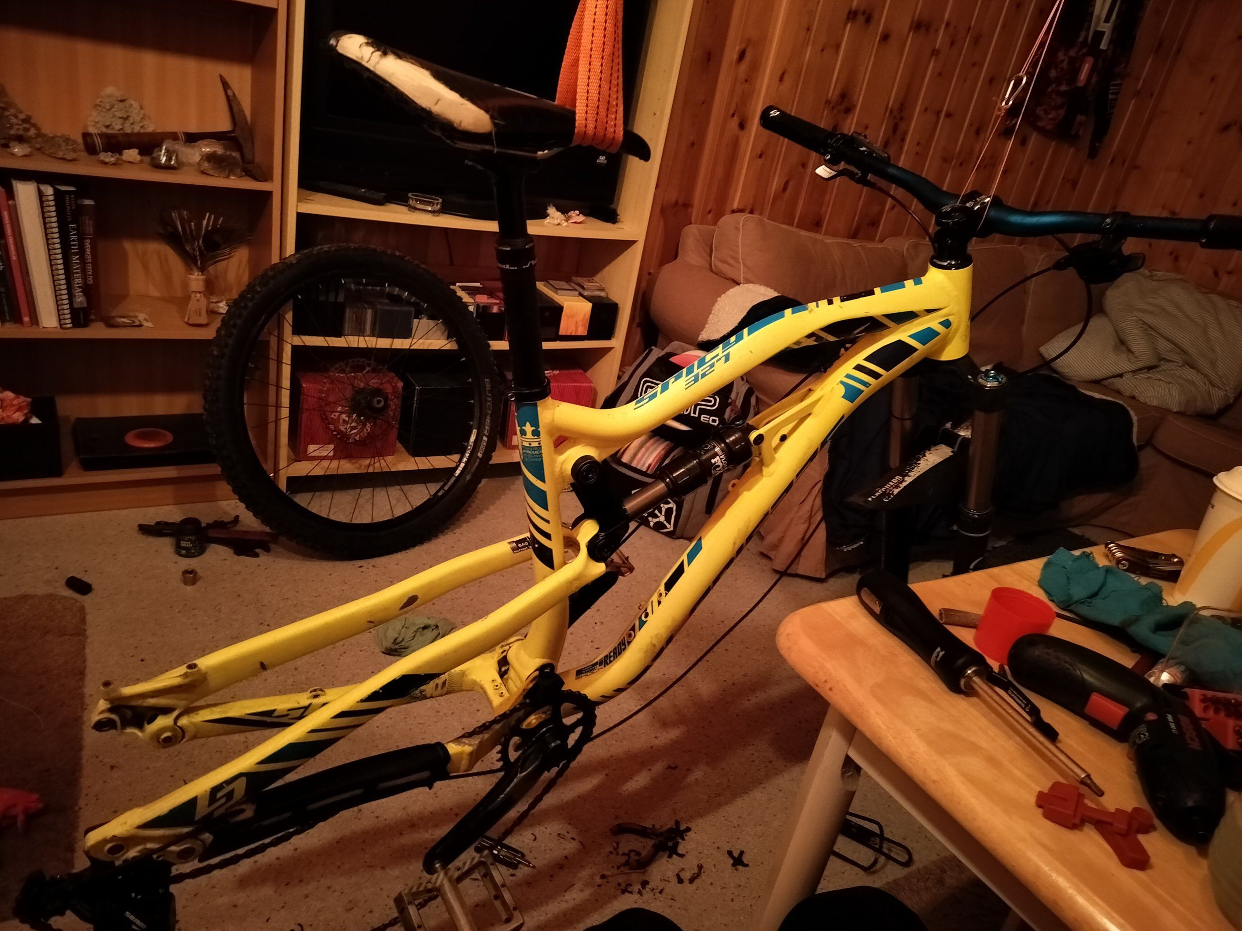

Styrlager är däremot sönderrostat så nu undrar jag hur mycket diff i höjdled som är acceptabelt...
"Upper Bearing Dimensions: 30.15 x 41 x 7.1mm (chamfers 36/45 degrees)
Lower Bearing Dimensions: 40 x 51.8 x 7.5mm (chamfers 36/45 degrees)"
Jag undrar om det går an med 6.5mm höjd på det övre och 8mm höjd på det nedre. Blir så dyrt med flera frakter... ?
    494.9 KB · Besök: 35
