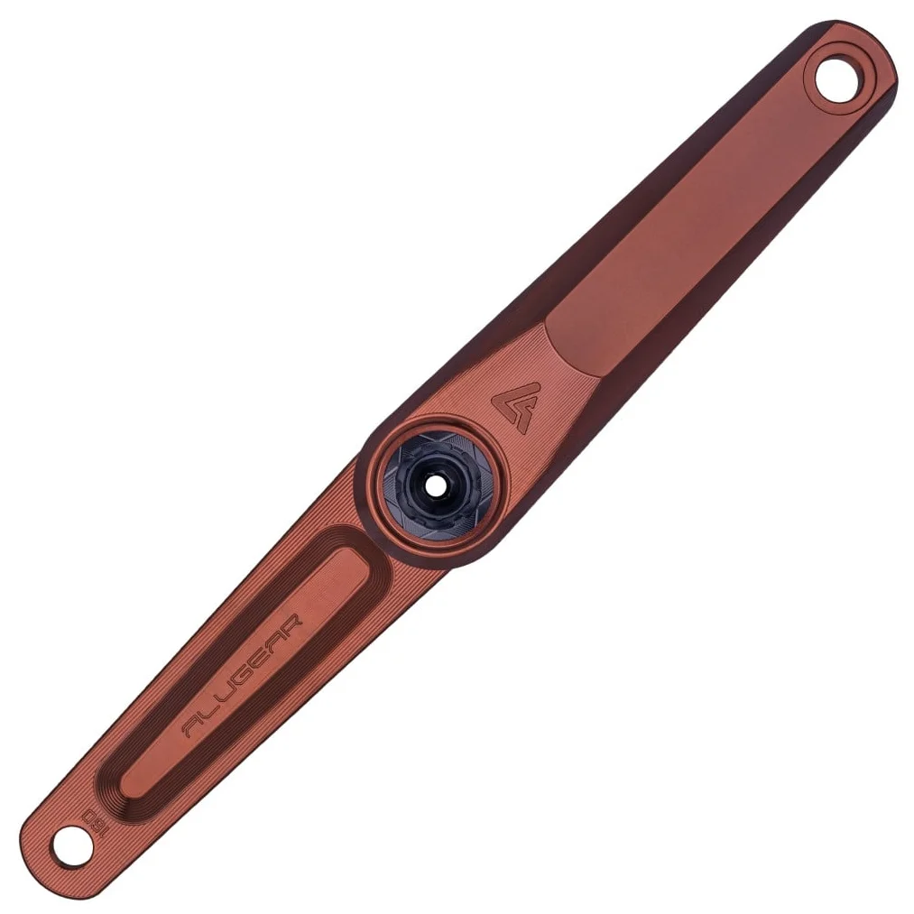

Man vill ju ha god funktion men form är också viktigt. Det tråkiga med sram axs 2x är att vevpartiet är riktigt fula de med. GRX vinner på den punkten tycker jag.
SRAM axs med något exotiskt vevparti hade varit trevligt. Men då kanske växlingen lider.
Hjälp mig välja komponentgrupp
Är det vevarmarna eller/och drev som är problemet? Man kan köpa andra vevarmar med 8-bults infästning, t.ex. Alugear som finns i många färger (blir bara lite dyrare):

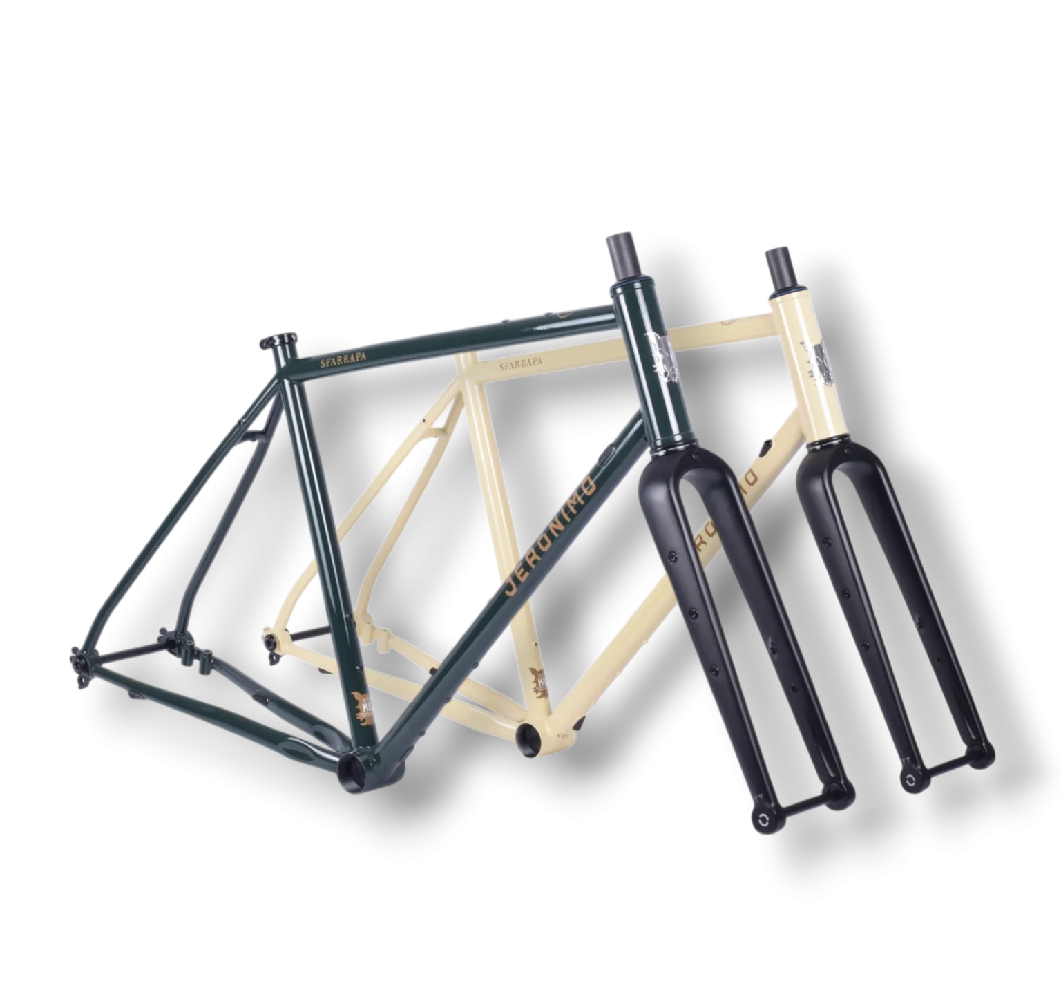

Om det är en Jeronimo du skall bygga på så är det stor fördel och nackdel att köra trådlöst :) Det är rätt tråkig semi intern vajerdragning som du slipper. Nackdelen är att du har en hel del hål som du måste försöka plugga igen. Jag har förra versionen av ramen och då följde i alla fall inte några lock med till de oanvända hålen. De får man försöka hitta själv. Jag hittade hyffsat bra passform på Ali Express
Jag har också hittat bra ”lock” till hålen. Eftersom det var typ hundrapack så är det bara att hojta om du behöver.
Den nya modellen har ju dock ett T47 vevlager där vajrarna kan gå förbi vevlagret i ramen istället för ut och runt och sen in igen, så det borde bli en hel del mindre hål i den nya versionen.

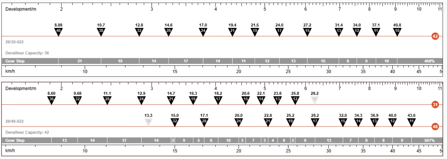

Du skrev ju i #1 att du även övervägde GRX 820 och med den får du både större omfång, tätare steg och en hel del billigare slitdelar, XPLR-kassetten är väl (minst) dubbelt så dyr som CS-HG701-12
Jmf själv och prova olika utväxlingar här:

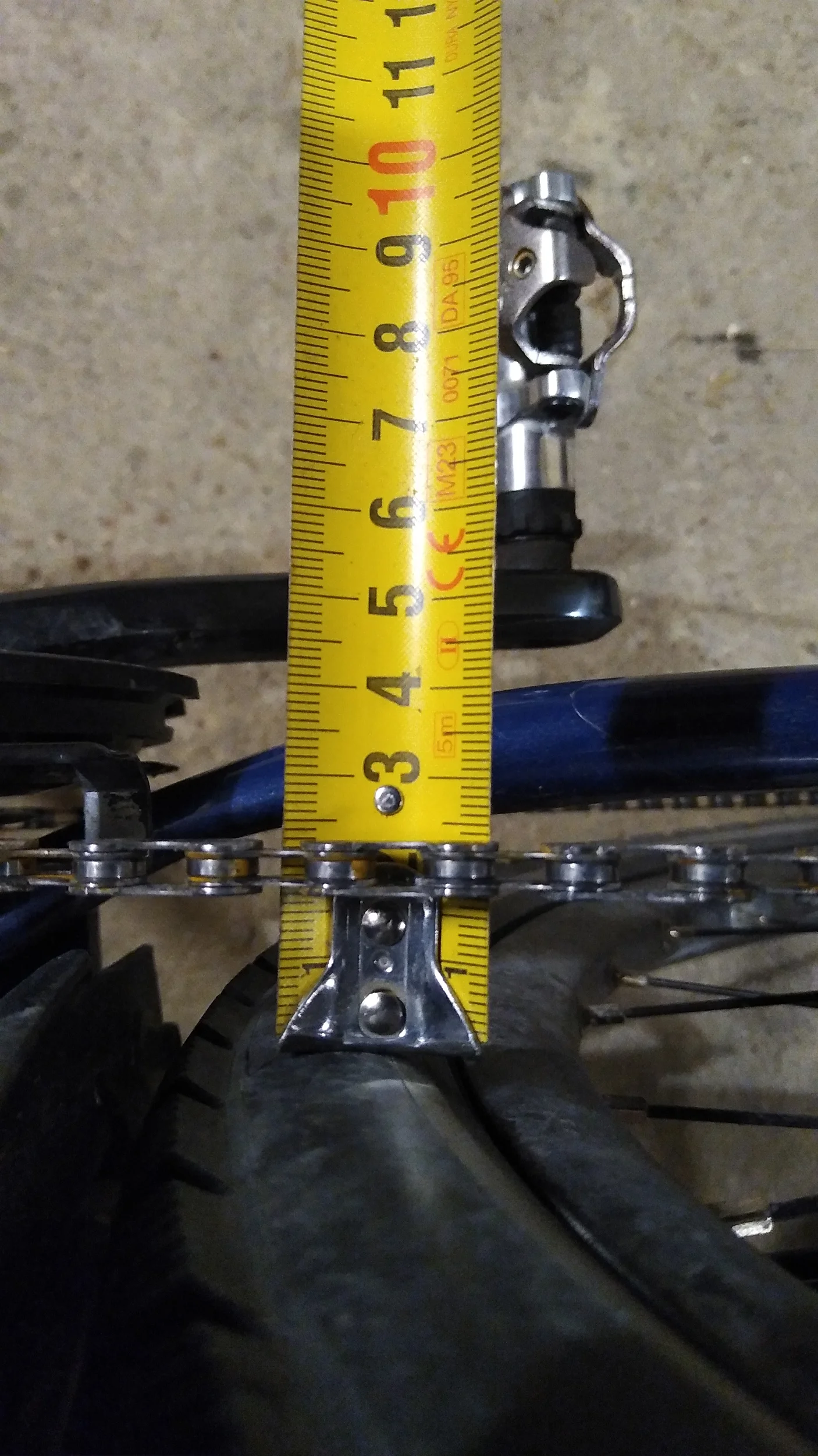

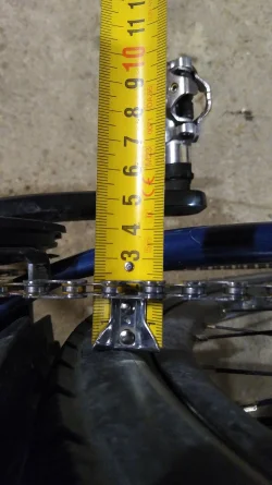

Ok, men skulle en 2x funka med rejält feta däck? Jag planerar att köra 2,15-tumsdäck. Tänker att det kan bli trångt med den främre växelföraren.
Min mtb har bara 380% och min nuvarande "all road" (2x11) har ungefär 450% (50-34 fram; 11-34 bak). XPLR har marginellt större spann men skiftat nedåt så att säga. Jag hade gärna haft lite mer än 460% men ingenting av det jag tänker använda cykeln till fordrar ett spann på 600%.
Bifogar foto på distans mellan däckstorlek 622-42 samt lägsta växel fram och bak.
Dock tänkte jag inte på att fotografera min mtb med 2x11 och 2,35-40 tum bakhjul. Där har jag aldrig uppfattat att kedjan tar i i däcket.
