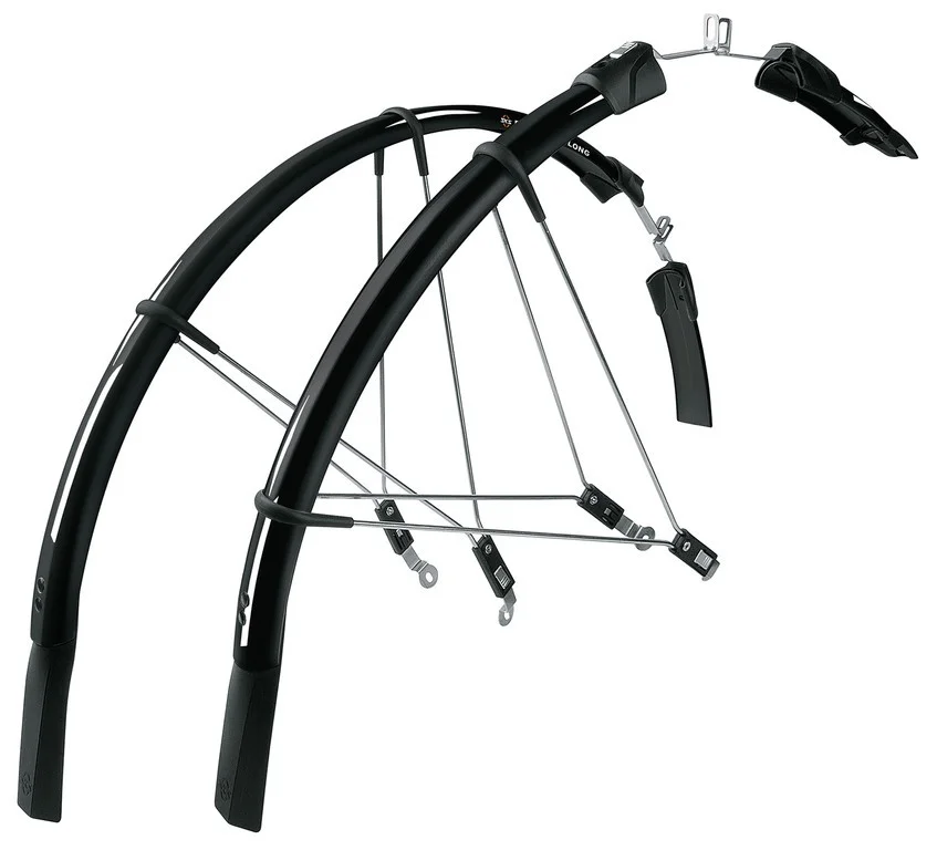

Det enda jag ogillar med SKSal är att de är svåra att få till fram med 47-584 vilket kanske inte är så konstigt eftersom de är gjorda för 622. Men 65 mm (?) breda täcker bra.

Om du väljer SKS är alla fästen justerbara. Utom övre fästet fram men det går ju att borra ur o popnita på ovansidan om man har mindre hjul än 622.

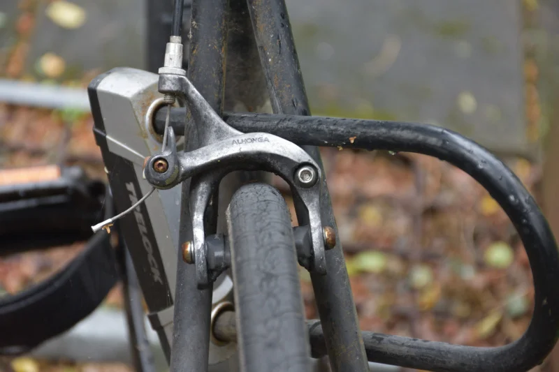

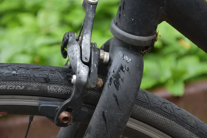

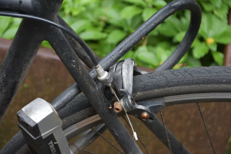

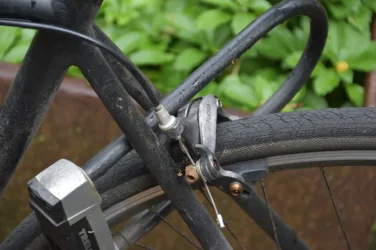

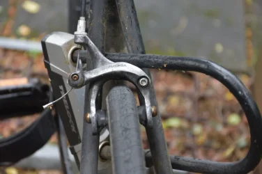

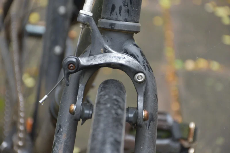

Är det överhuvudtaget möjligt att sätta några som helst skärmar på den här cykeln? Fixie inc.
(Fram, fram, bak, bak)
    46.6 KB · Besök: 58
    29.5 KB · Besök: 60
    48.5 KB · Besök: 63
    37.3 KB · Besök: 52

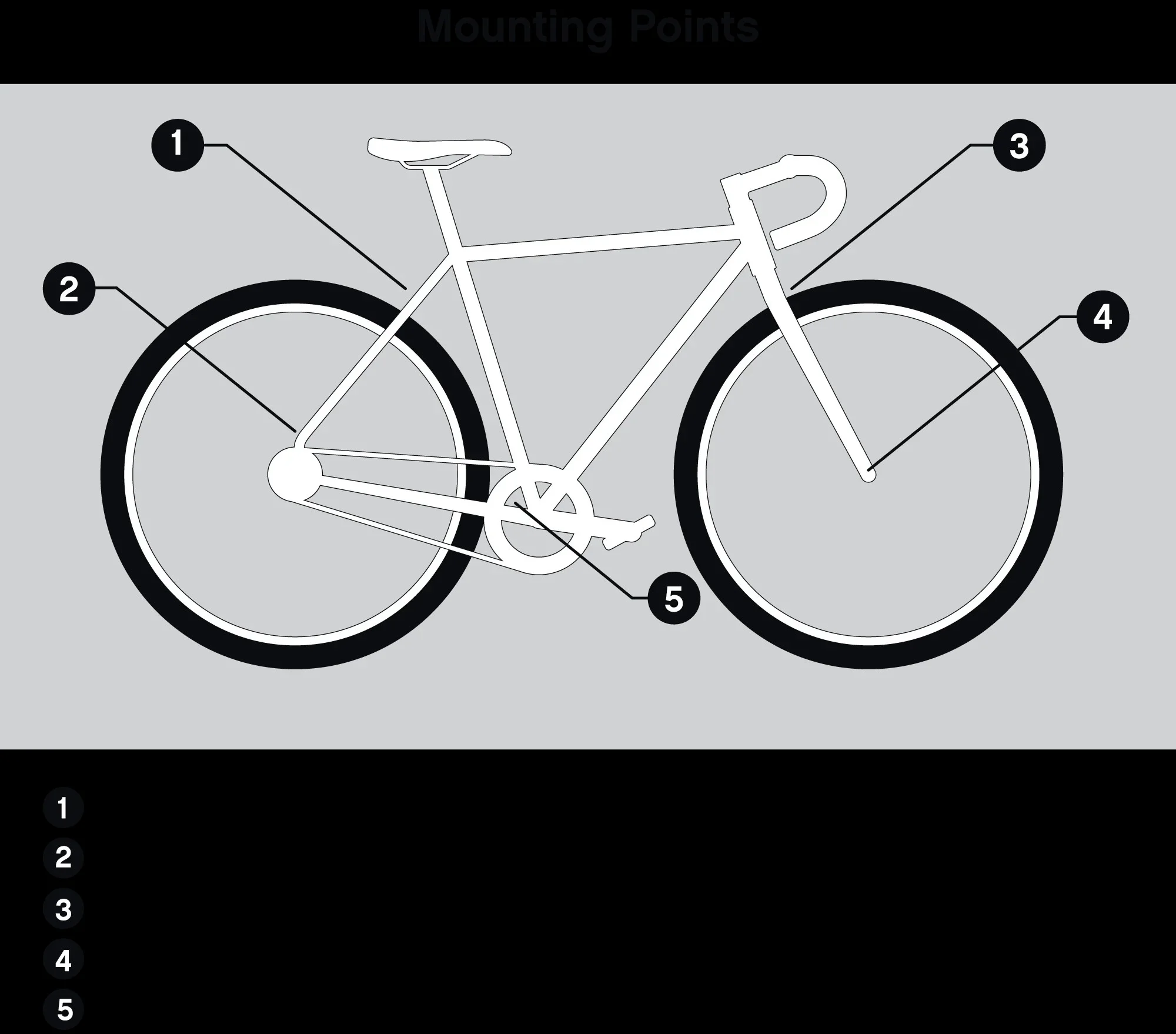

Hjälp mig välja skärmar (landsväg)
Ungefär på dessa ställen är det bra om det finns hål/fästen. Om inte får man improvisera och det blir lite klurigare att få det perfekt.
Kollad på bilderna igen och om jag inte blir lurad så ser det supertight ut ovanför bakdäcket
Jag hade SKS på en Ritchey stålräser där det var riktigt trångt bak. De gick att montera. Bygger tjockleken av stålflärparna. De är även korta fram för att få plats (dvs de täcker inte) mellan bakhjul och sadelrör
