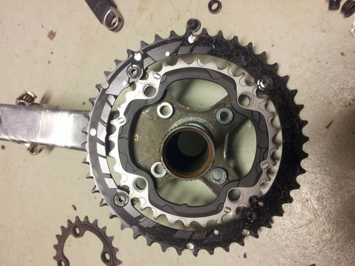

Hej!
Jag har bytt kassett och kedja på min ca 6år gamla Avanti Competitor. Det visade sig att klingorna i fram var så slitna att det måste bytas. Ytterklingan var inget problem men mittenklingan passar inte. Jag har både testat XT- och XTR-klinga på XTR-vevpartiet. Diametern mellan bulthålen är ca 2mm för stor. Frågan är: Har standarden ändrats under dessa år? Måste jag byta hela vevpartiet? Snart åker cykeln i vallgraven...
    124.1 KB · Besök: 16
Hjälp! Mitten klingan (XTR till mtb) passar inte!
Eftersom storklingan sitter på insidan av tabsen gissar jag på xtr960-vevar. De har egen standard för bcd, så man måste i princip ha xtr 960 klingor.
