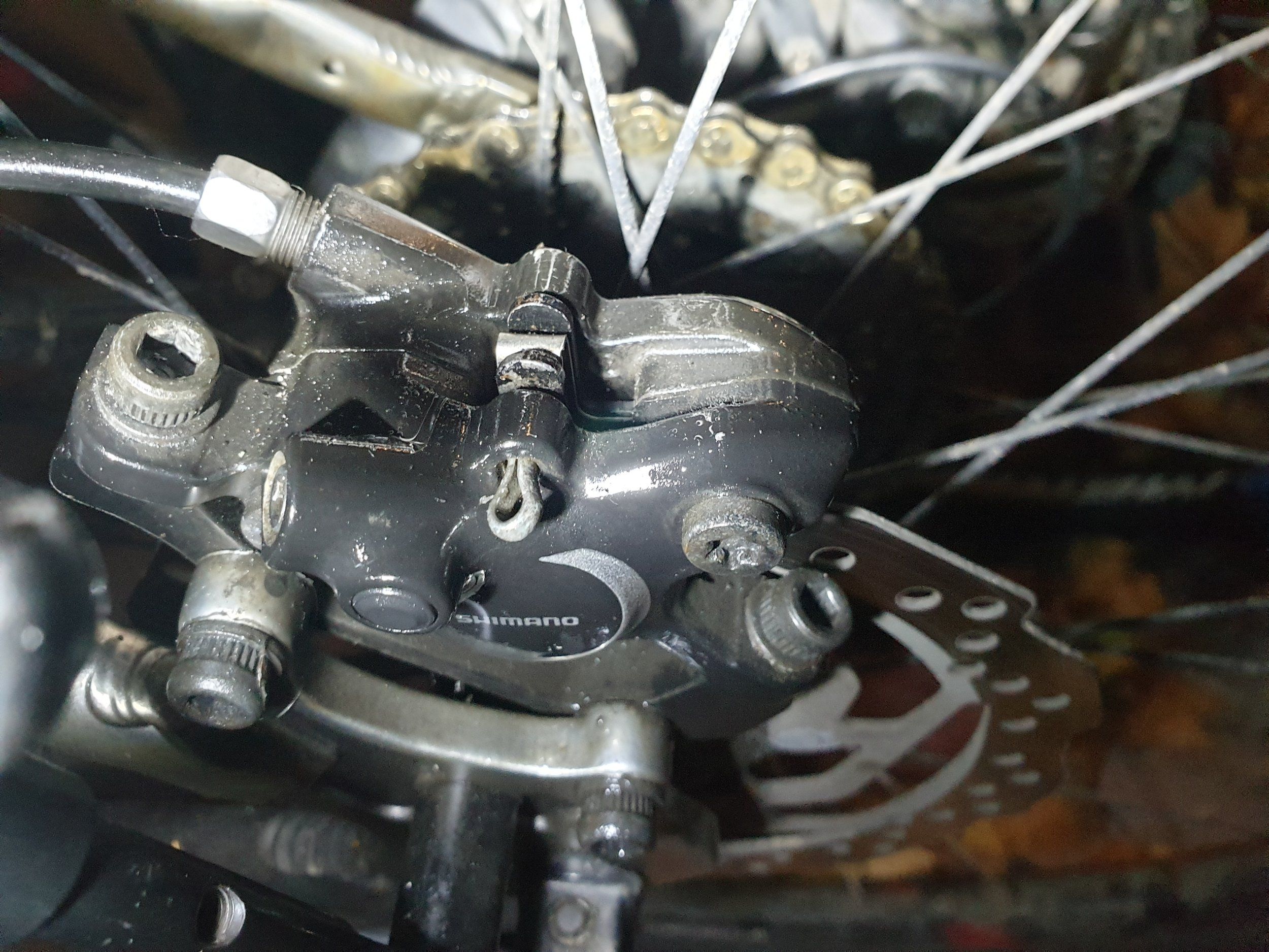

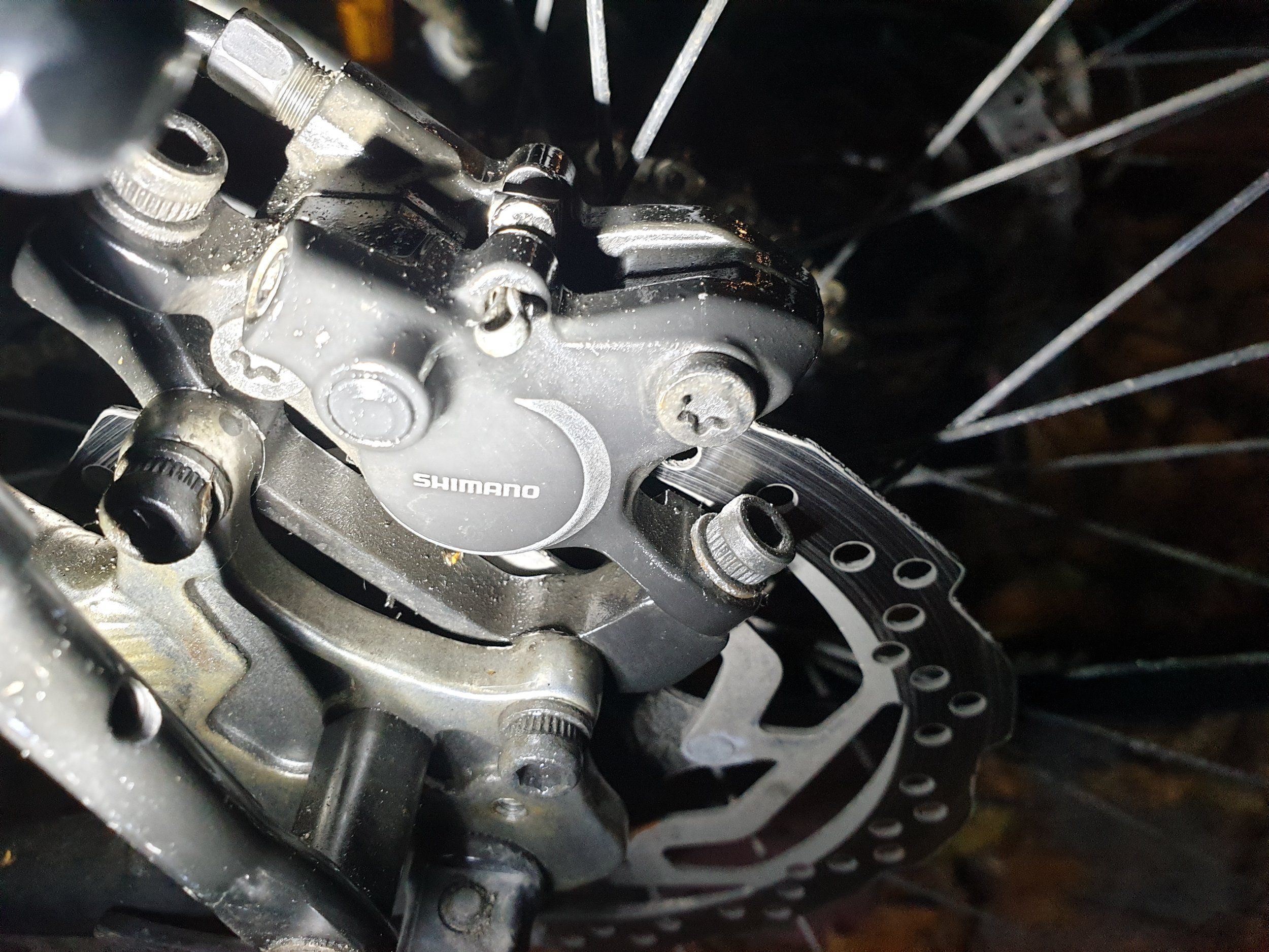

Har en vintercykel som jag nu bytt kedja och nav på inför vintern men konstaterade att bromsen framförallt bak funkar extremt dåligt
Ser att oket fuktar olja från avluftningen och troligtvis även från kolven samt att endast en av kolvarna rör sig så oket har gjort sitt troligast
Hittar ingen märkning på oket förutom Shimano så skulle vilja ha hjälp identifiera det med hjälp av bilderna och som kan rekommendera ett ok, som är "plug and play" förutom luftningen såklart. Är det standardfästen eller finns det olika
Behöver inte vara något superdyrt ok, skivan är 160 mm som sitter där.
Cykeln går som sagt som vintercykel och slits sjukt hårt i övrigt av salt, slask och smuts så vill hålla ner kostnaden för oket då cykeln i övrigt antagligen bara håller ett par år till

Finns mycket att skriva men snabbsvarar.
"Alla" ok med samma infästning (vilket innebär alla billiga ok från Shimano) och samma slanganslutning (vilket också innebär alla billiga ok från Shimano) passar. Har de direkt mount-infästning eller banjofäste för slangen passar de inte, annars är det bara att köra.
Första google-träffen som kommer funka: https://bikeshop.se/shimano/ebrmt20...MI_5CW3a2EggMVtIVoCR1seQMoEAQYASABEgIl7_D_BwE
Ovanstående har bromsbelägg inkluderade. Det du behöver göra när du byter är att skruva loss skruvar + slang, montera nytt ok och sen centrera oket plus fylla på ny olja i bromsarna. Till det behöver du ett luftningskit och ny olja.
Beteckningen på dina nuvarande ok står på insidan - du har tagit kort på utsidan.

Tack för svar.
Vet det går att skriva hur mycket som helst gällande bromsar , insett det när jag läst runt men just till vintercykeln vill jag inte satsa för mycket pengar då allt slits så hårt på den att den behöver nog bytas ut om ett par år
men det var lite för spännande cykla i halka med bara en fungerande frambroms :)
Aha, då var det enklare än jag trodde, då löser det sig.
Luftningskit och olja har jag så det ska nog inte vara ett problem..
