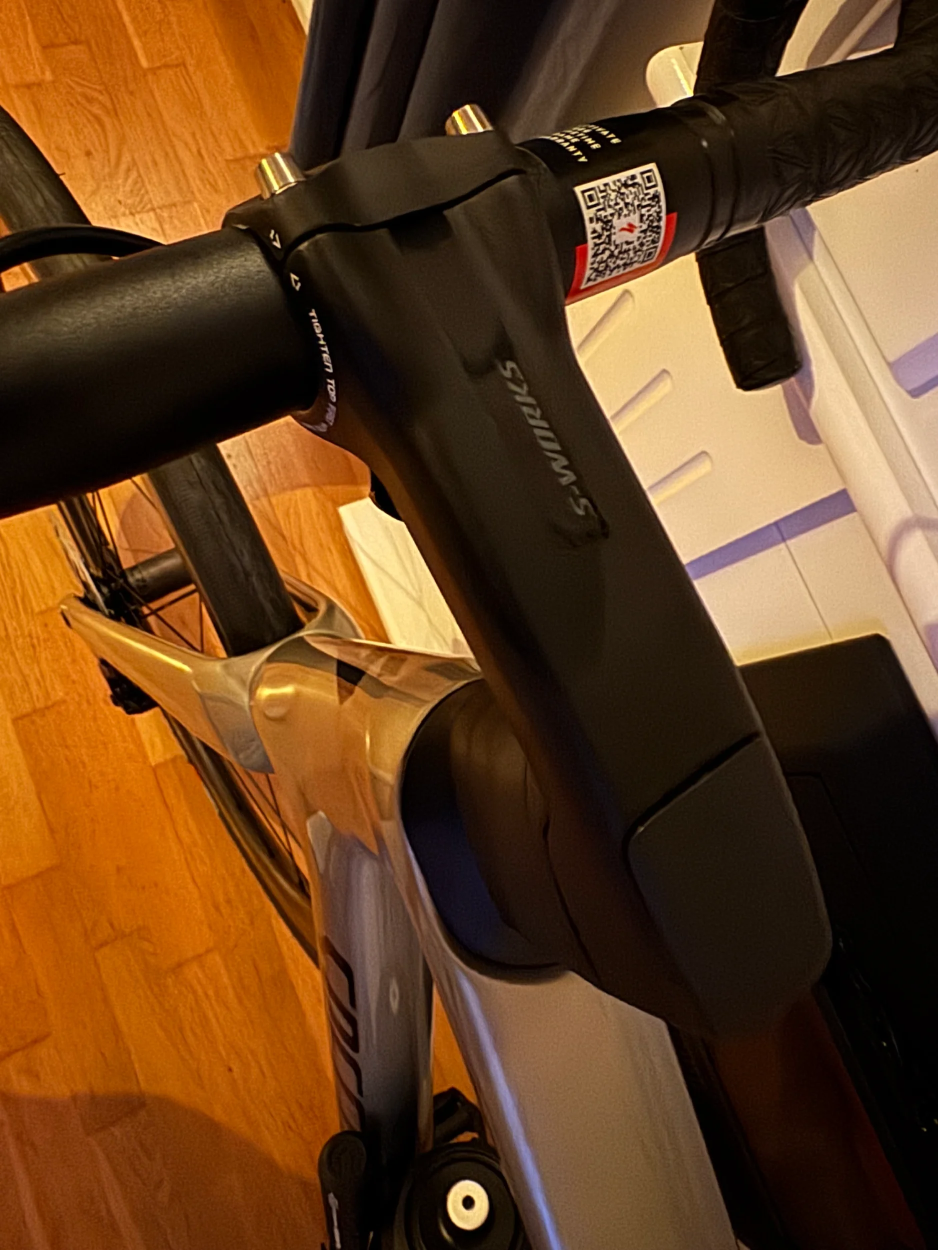

Hej!
Har en Specialized Tarmac SL7 Comp 105Di2 och vill byta ut styret till ett Aero kolfiberstyre men är lite osäker på vilken jag ska köpa?
Mina mått idag
Specialized Shallow Drop, 6061, 70x125mm, 31.8mm clamp
Vill ha helt integrerat
Styrstammen bytte vi ut vid bikefit så det är 2 cm längre än originalet
Vill gärna ha så nära det jag har idag i dimensionerna som möjligt, har ni några tips?
    263.8 KB · Besök: 79

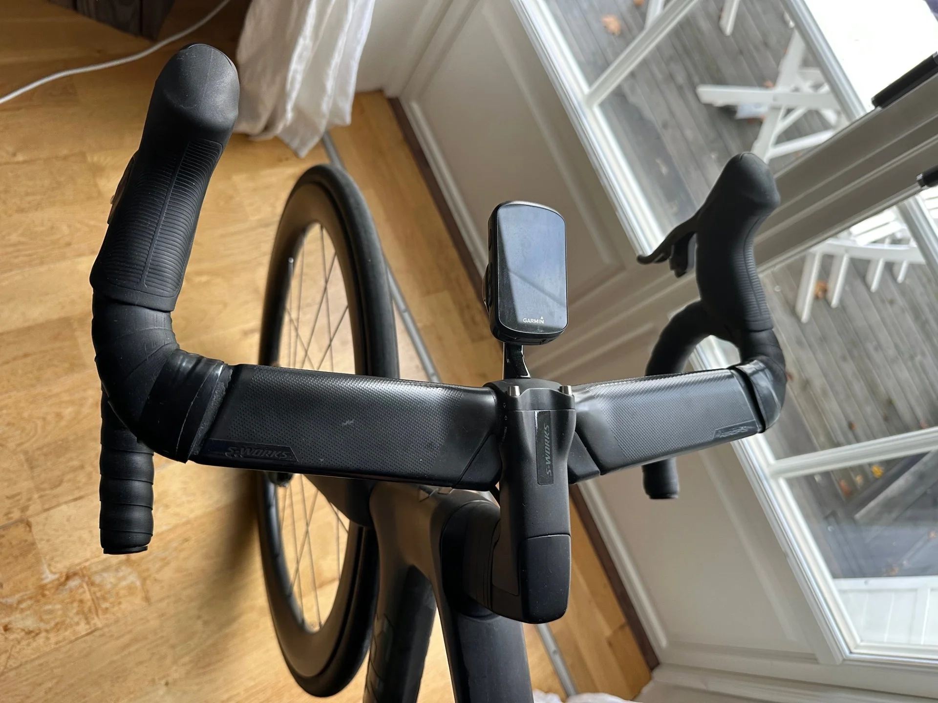

Jag kör Avian Falcon II på både min landsvägshoj och gravelhoj, båda Wilier.
Har även kört en hel del med aerobar monterad.
Det finns anpassade spacers till en mängd olika ramar bl.a. Tarmac SL7, inte alla är listade på deras sida så då får man fråga. Dessa ingår vid köp av styre.
Finns hos Panda Podium men jag beställde direkt från deras egna sida och betalade med paypal, ingen tull/moms. Fick också mycket bra service där, svarade snabbt på frågor även efter leverans.
Jag tycker att de känns och ser välgjorda ut (till skillnad från det Ryet styre som jag tog hem och inte vågar använda till annat än min zwift cykel).
