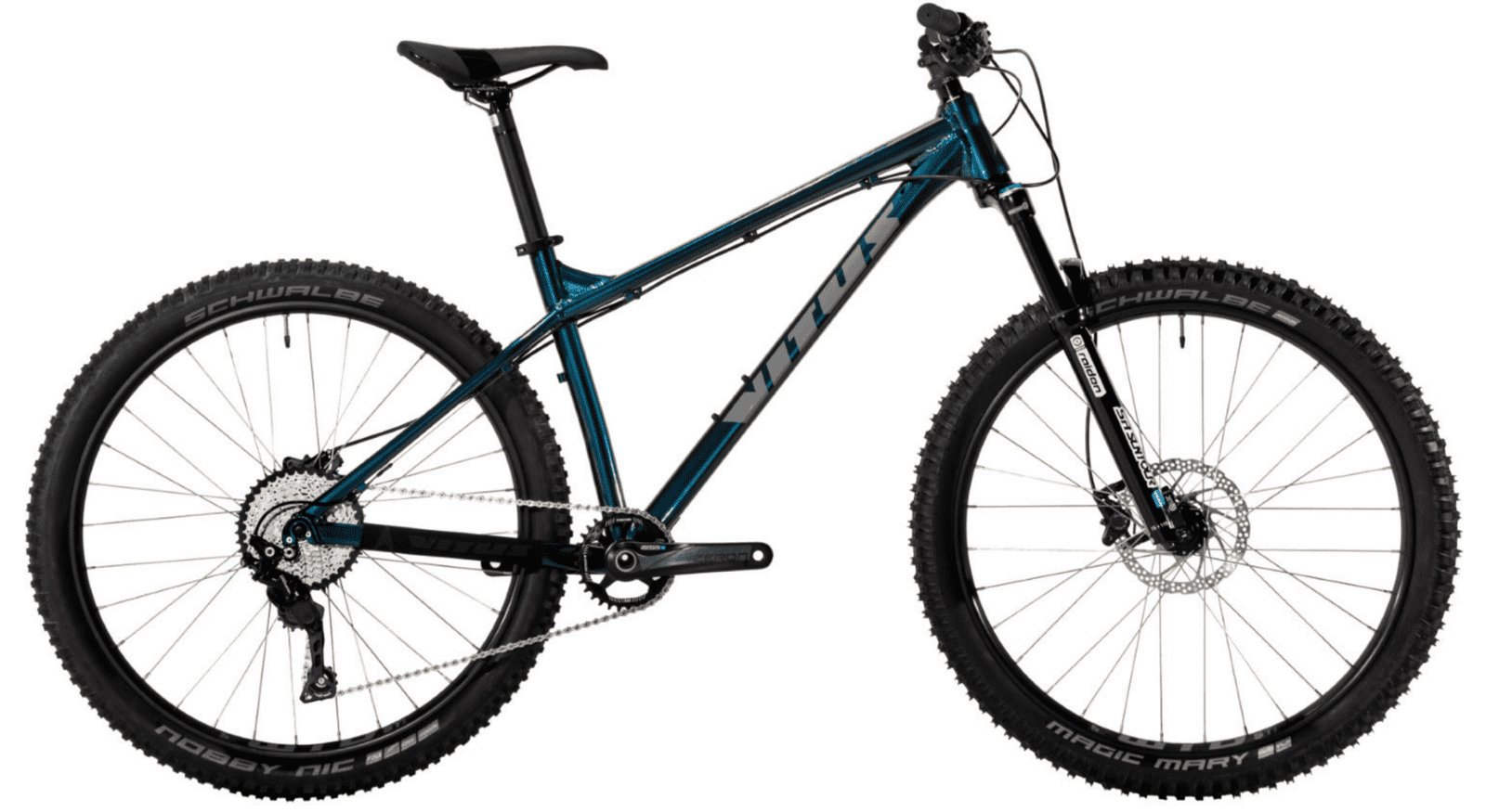

Hej, har köpt min första MTB efter lite hjälp med vad som passar osv föll valet på Vitus Nucleus VRX över en Scott Scale 980.
Nu till mitt dilemma. Jag har inte kommit igång med Stig/skogacykling så mycket spm jag velat utan nu rullar den mellan jobbet och hemmet. Asfalt alltså.
Två funderingar.
Vad kan jag byta ut för att inte trampa ur så tidigt? Är de vevlager med färre tänder som gäller?
Eller däcken som är rätt feta skogsdäck. Hur mycket vinner jag på mer lättrullade däck?
Förstår att jag kommer trampa ur ännu fortare men nu är ju utväxlingen att jag kan ta de värsta backarna med 3e växeln utan att ta i.

Du har en 275 VRX med 27.5x2.35 Nobby Nic bak och Magic Mary fram.
Vevpartiet är Suntour med 32T klinga, kassetten 11-42T.
Om du vill cykla snabbare på asfalt:
Hjul med större diameter (29") och slätare däck
Ändra utväxling: framklinga med flera tänder och/eller kassett med 10T som minsta drev.
Det är inte superenkelt att "bygga om" din cykel till en supersnabb asfaltcykel.

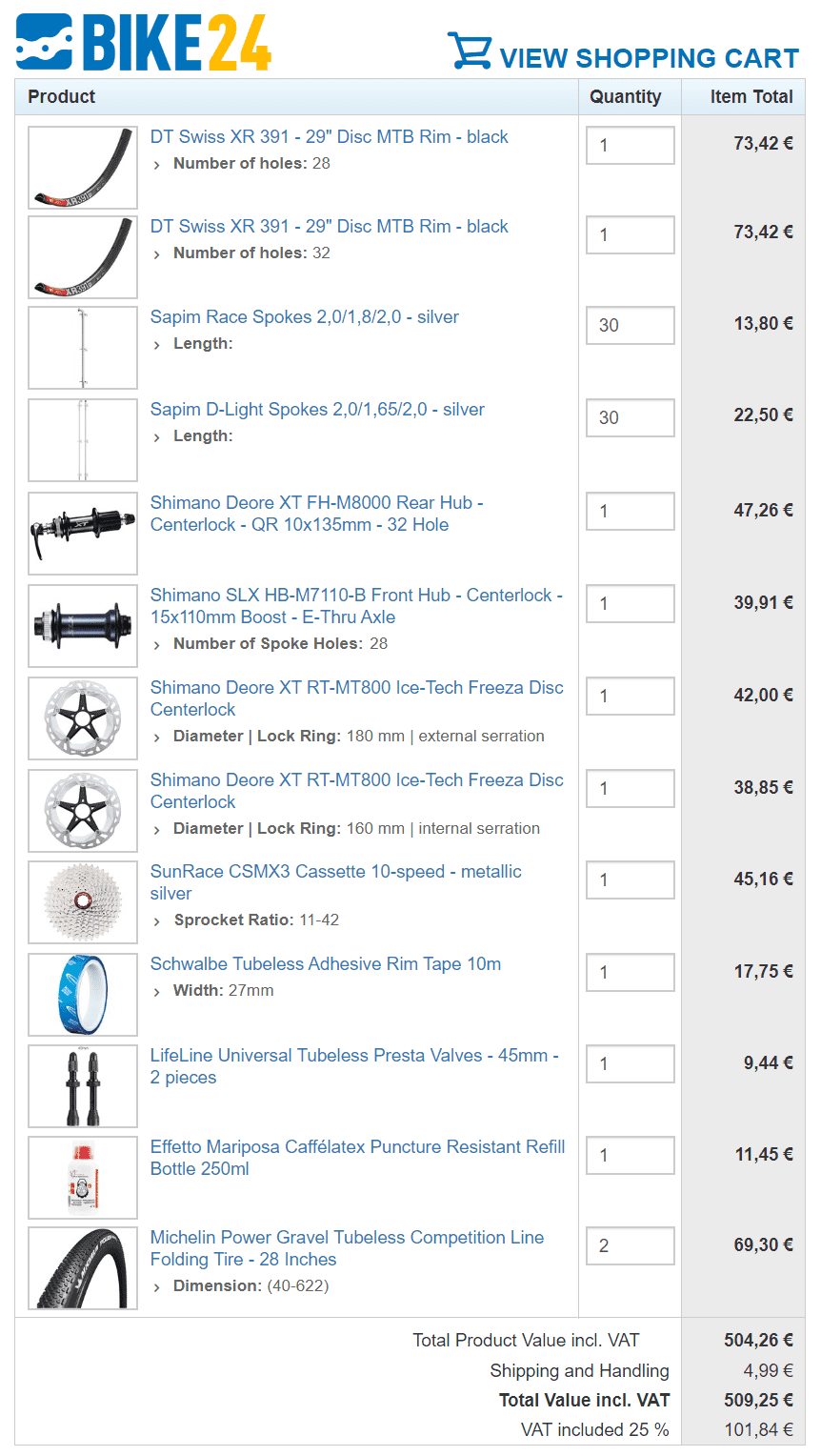

Både +1 och -1.
Stöldrisken finns där förstås, om man har en dyr/fin cykel, men även fulcyklar stjäls. Till 168 cm cyklist är väl en Nucleus 275 VRX en utmärkt allroundcykel. Med en större framklinga än original 32T.
En komplett uppsättning nya 29" hjul inkl skivor/kassett/däck kostar 6 K. Med ett 1½ kg lättare 29" hjulset för asfalt/grusväg (exempel nedan) och ett 27.5" hjulset för skogen med grova däck blir cykeln dubbelt så bra/användbar.
    77.8 KB · Besök: 175

Två hjulset till en cykel är det väl många som har, t.ex. en mtb med 29" och 27.5"+ hjulset, en racer med fin- och fulhjul, en pendlare med sommar och vinterhjul etc.
Hur fin, lätt och snabb "pendlarcykel" får man för 6 K som komplement till Nucleus?
Vilken annan hoj, som alternativ, om bara 1 cykel, skulle vara bättre än Nucleus med två hjulset?
