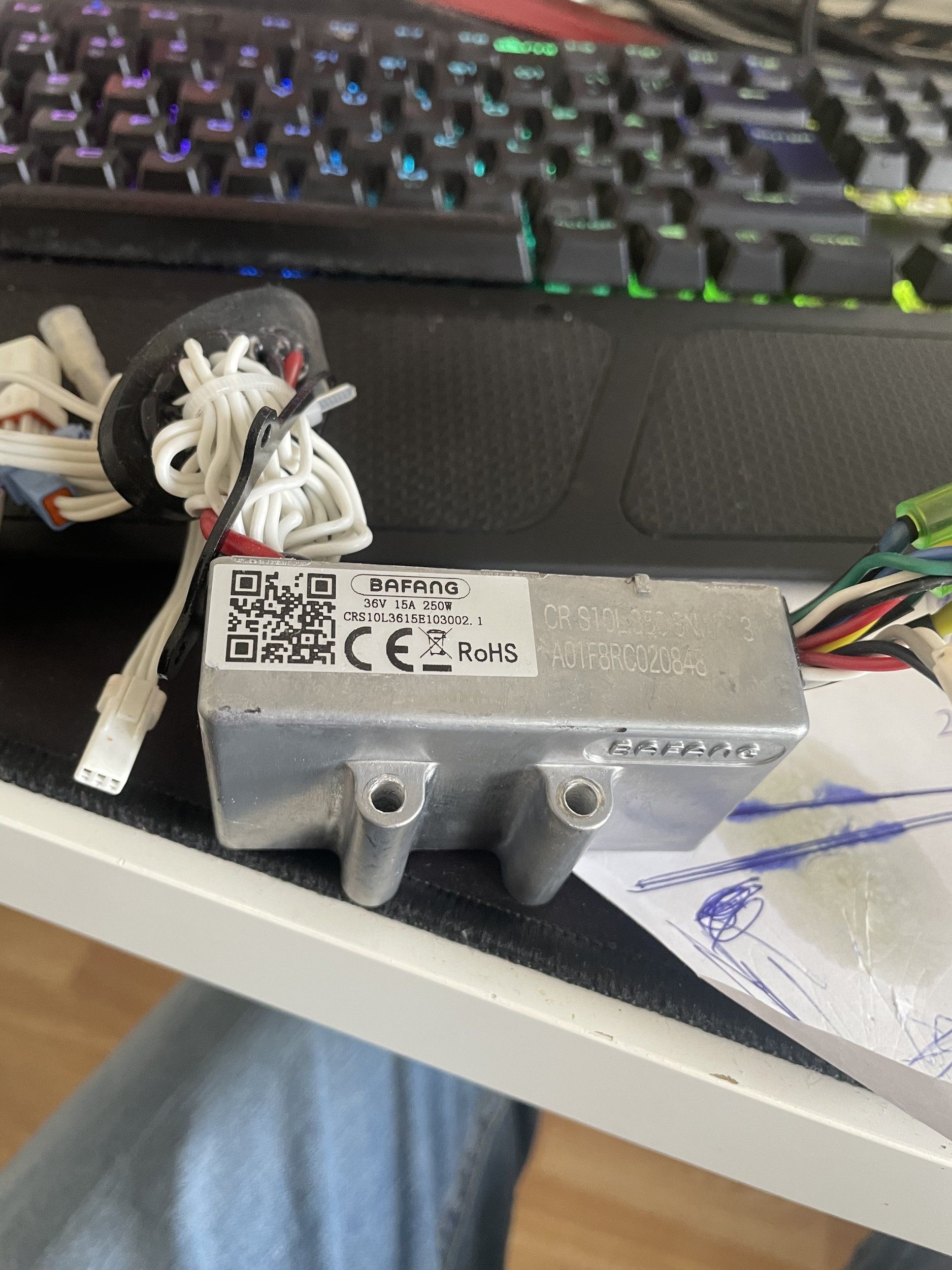

Söker en controllbox till Mid motor Bafang MM G360.250 36V 250W, motorn sitter
på en xc-e Trainer 275 18 köpt på xxl för några år sen, dom kunde inte hjälpa mig heller…
har googlat runt överallt är det någon som vet om det går att få tag i?

Det är förmodligen inte vitalt att du ersätter med en exakt likadan controller, om inte just den boxen är kritisk för den fysiska monteringen. Om bara kontaktdonen stämmer (eller du är litet händig) så kommer du sannolikt att kunna använda rätt många av Bafangs controllers - och även controllers från andra tillverkare, som exempelvis KT, som är specade för 36 V och minst 15 A. Controllers som kan lämna mer ström går ofta att ställa ner maxströmmen på, om man har en passande kontrolldisplay.
Uselt att inte XXL ville hjälpa dig att peka i rätt riktning för reservdelar, de måste ju ha någon extern servicegivare för garantiärenden mm...
