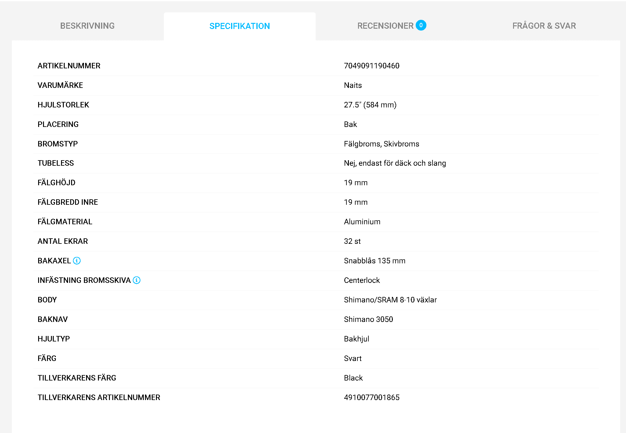

Hallå alla, jagar runt efter 650b-hjul som är kompatibla med fälgbroms och hittade dessa kompletta combi-hjul från NAITS.
Bifogar specs. för den late.
Är det någon som testat dessa eller har andra förslag på hjulset?

i19 låter inte jättekul. jag har letat slanglös- och fälgbromskompatibla fälgar som är minst i25, och har sneglat på de här, som inte officiellt är för fälgbroms, men som ser ut att funka ändå: https://www.bikeshopxl.com/en_gb/velg-ryot-27-5-584-25.html
obs: kanske inte alls funkar med fälgbroms, bara en teori :) kör du slang är det lätt att hitta andra.

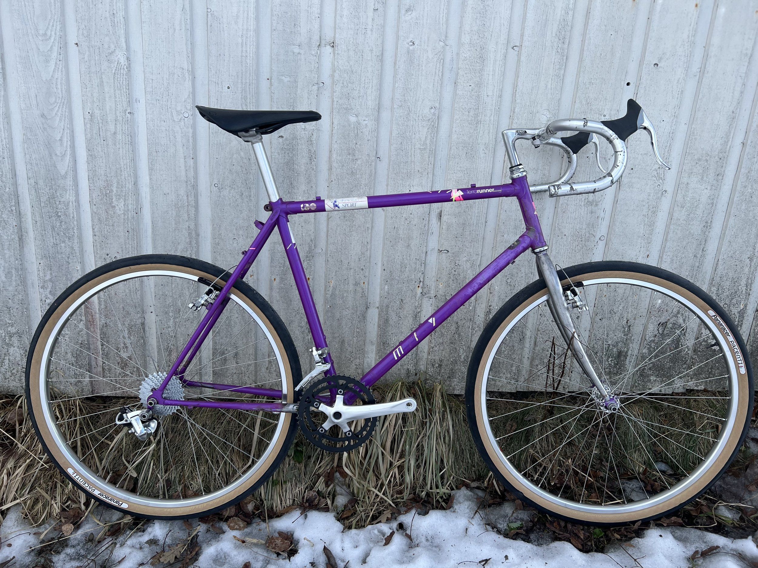

Jag har aldrig byggt en onödig cykel. Cykeln blev liksom onödigt först efter att den blivit byggd.?
Skämt åsido så förstår jag att det jag skrev lät jäkligt präktigt. Jag själv är långt förbi gränsen för experimenterande och nörderi och har verkligen inget rent samvete på den fronten. Ursäkta för klumpigt formulerat inlägg!

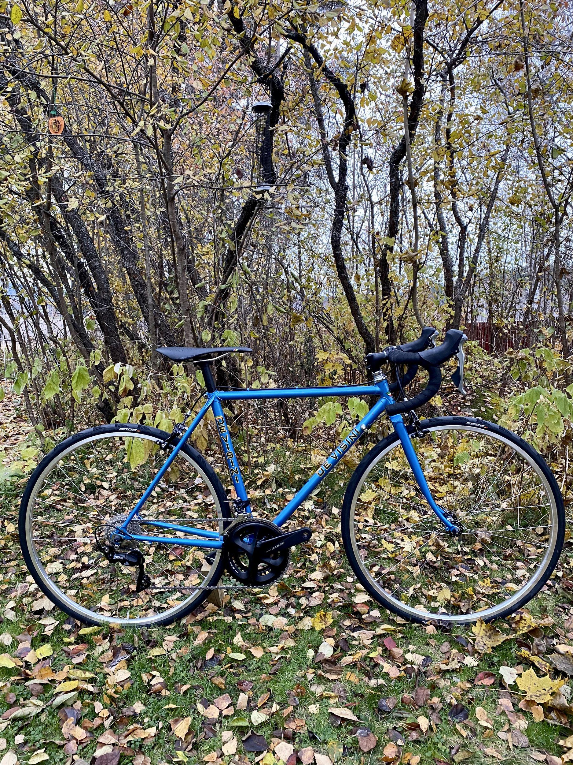

Jag har kört med Pacenti Brevet på de två par 650b-hjul jag har byggt. Inget av hjulen har dock ännu använts i verkliga livet, så kan inte uttala mig om hur de känns. Men de ser snygga ut och passar fint på små cyklar avsedda för 622-hjul och på gamla 26”-cyklar.
Hjul: 650b för fälgbroms - har någon testat NAITS?
Visa bilaga 690590Visa bilaga 690592
pacenti brevet verkar vara i19, så med de där gp5000 kanske de passar okej. men för bredare däck finns det ju bättre och billigare alternativ, t ex kinlin xm25t som också finns i silver (men inte i lager för tillfället) https://shop.ginkgo-veloteile.de/en...silver.html?listtype=search&searchparam=xm25t
