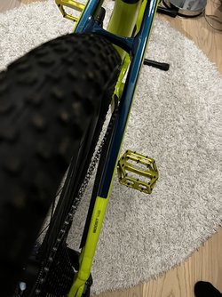

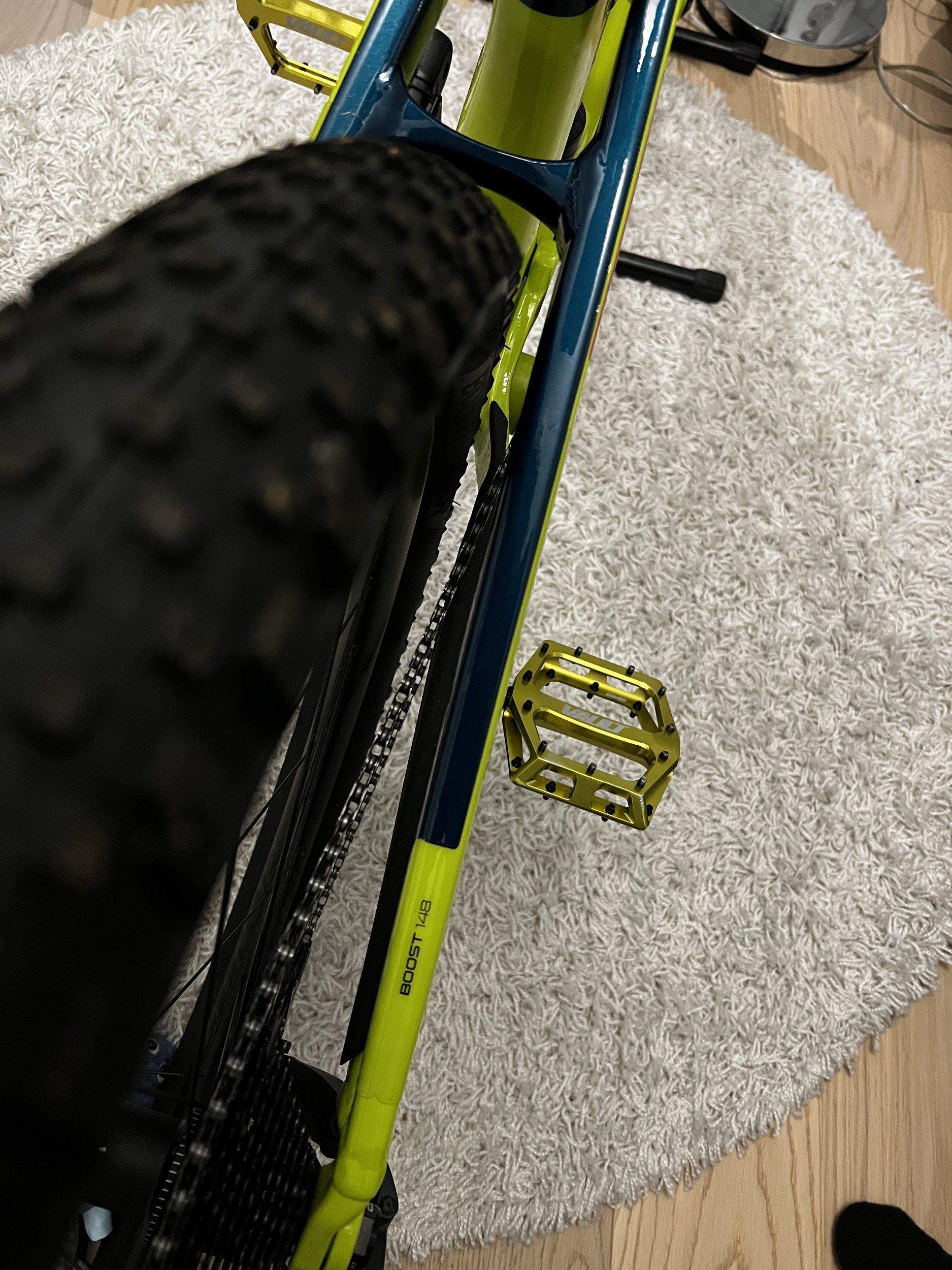

bilderna försvann, och det är enklast om måtten mäts i förhållande till ett påmonterat däck av känd storlek?
Så här ser det ut. Ca 1cm fritt om sidorna och ca 1,8cm från kedjan. Däcket i fråga är Bontrager XR3 och ska vara 2,4” (har dock inte kontroll mätt det)
    721.2 KB · Besök: 57
Hjul funderingar
du bör absolut kunna använda den bredare fälgen med det där däcket. man bör dock ha klart för sig att marginalen för sidokast minskar t ex i samband med ett ekerbrott.
