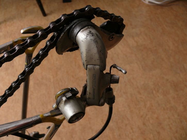

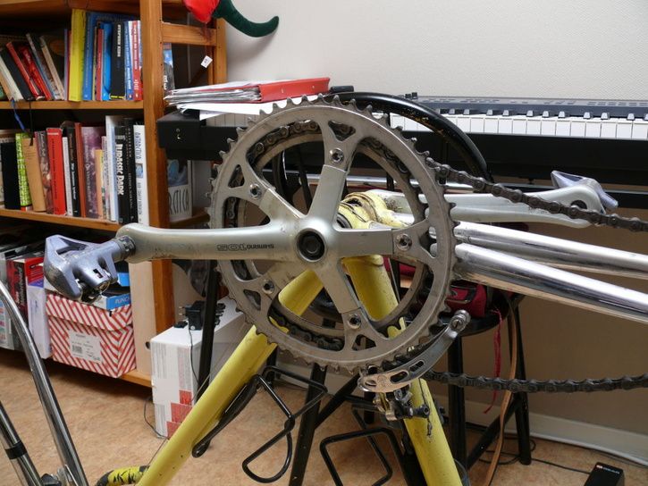

Så här kommer utan mer fördröjning lite bilder på cykeln. Är det 8-delars jag ska ha? Vad mer ska jag tänka på innan jag (med er hjälp?) hittar alla nya komponenter till min cykel?

Du får väl helt enkelt testa hur många växlar....
Kör reglaget till ena endläget och stega över till det andra så märker du ju hur många lägen det är! Obs! räkna ej "klicken" utan antalet lägen, 8 klick innebär ju 9 lägen!

105 sti av den modellen borde väl vara 8-delad, i så fall kan du köpa vilket modernt hjul som helst med shimanobody förutom vissa shimano fabrikshjul.

Tack för tipset, och det hade jag redan gjort men visste inte om man fick avgöra det bara så. :)
7 klick och 8 växlar. 8-delat ska det väl vara då, tur att minnet inte är sämre än så iaf.

Den version av 105-gruppen som visas på dina bilder är 8-delad.
