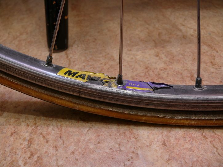

Hade glömt bort bilden helt, ursäktar för det. Det gick faktiskt att få ut det relevanta: Mavic GP 4

Ahhhhhh, Mavic gp4 är bombproff, om man någon gång får för sig att cykla igenom ett minfält eller köra paris- roubaix är dom ett bra val.
www.equusbicycle.com/bike/mavic/images/13and14.jpg

Ah, men nu känns det ju dumt att bakhjulet skulle försvinna så. Jag trodde inte de var så speciella. :(
Kan man hitta en ny sån och behålla framhjulet eller är det bättre om jag satsar på två Open Pro?
Hjul till en lite äldre racer
nja, så speciella är dom inte ,mavic gjorde säkert flera miljoner,
på ebay kan du hitta nya ja, då måste du köpa två för framfälgen ser ganska "trött" ut, och
då måste du även köpa tubdäck, och tubdäck använder man helst bara till racing, så köp
2 open pro.

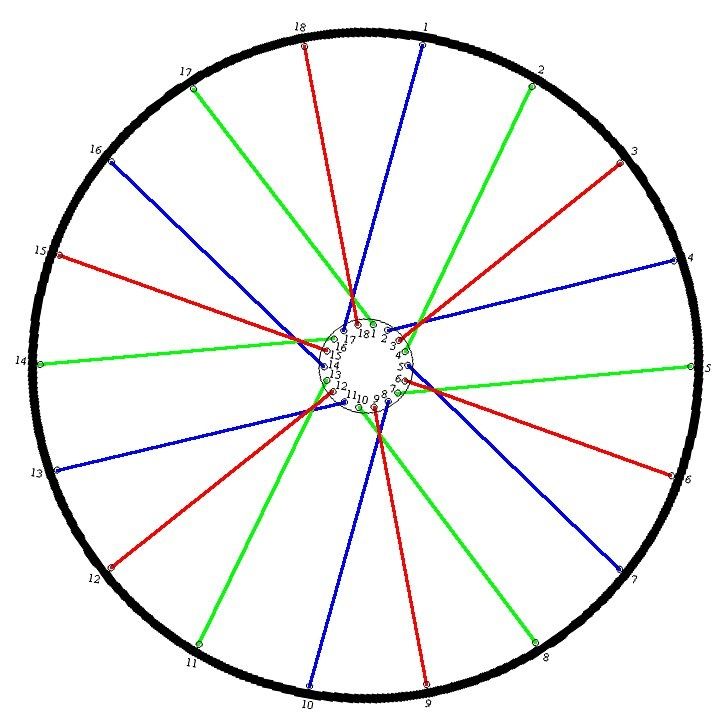

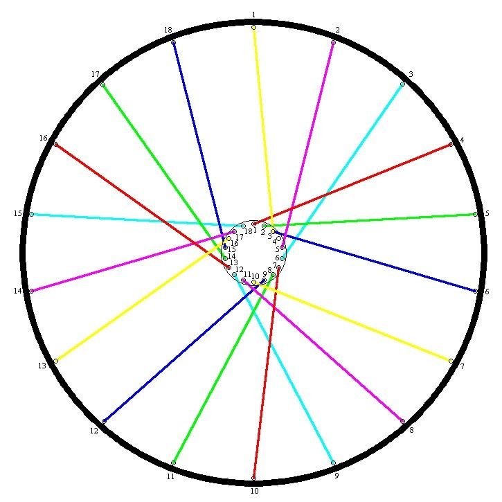

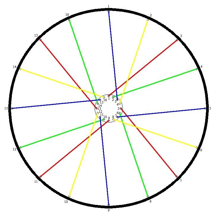

Min hjuldesign går framåt. Har studerat alla bra länkar jag fått nu, och upptäckt konstformen ekermönster. :P
Min nuvarande plan är följande: Fortfarande Ultegranav, Open pro fälgar. DT Comp ekrar rakt igenom. 32 ekrar fram, 36 bak
32_spoke_2lead_2trail.jpg ht=725
Framhjulet: 2-leading, 2-trailing.
36_spoke_crows.jpg ht=725
Bakhjulet, drivsidan: Crows foot,
36_spoke_3lead_3trail.jpg ht=725
Bakhjulet, vänstersidan: 3-leading, 3-tailing.
Vad tror ni? Framhjulet funkar säkert bra, men bakhjulet verkar lite svårare att få rätt. http://www.geocities.com/spokeanwheel/lacingsr.htm rekommenderade crows foot på drivsidan, och 2- eller 3-cross på den andra. Då 3-leading, 3-tailing verkar väldigt lik 3-cross tror jag det kommer fungera bra, men lika bra att fråga.
Det jag undrar dock, är om det spelar roll hur jag roterar mönstren i förhållande till varandra? Jag tror att vissa lägen kan vara snyggare, men frågan är om några är bättre?
