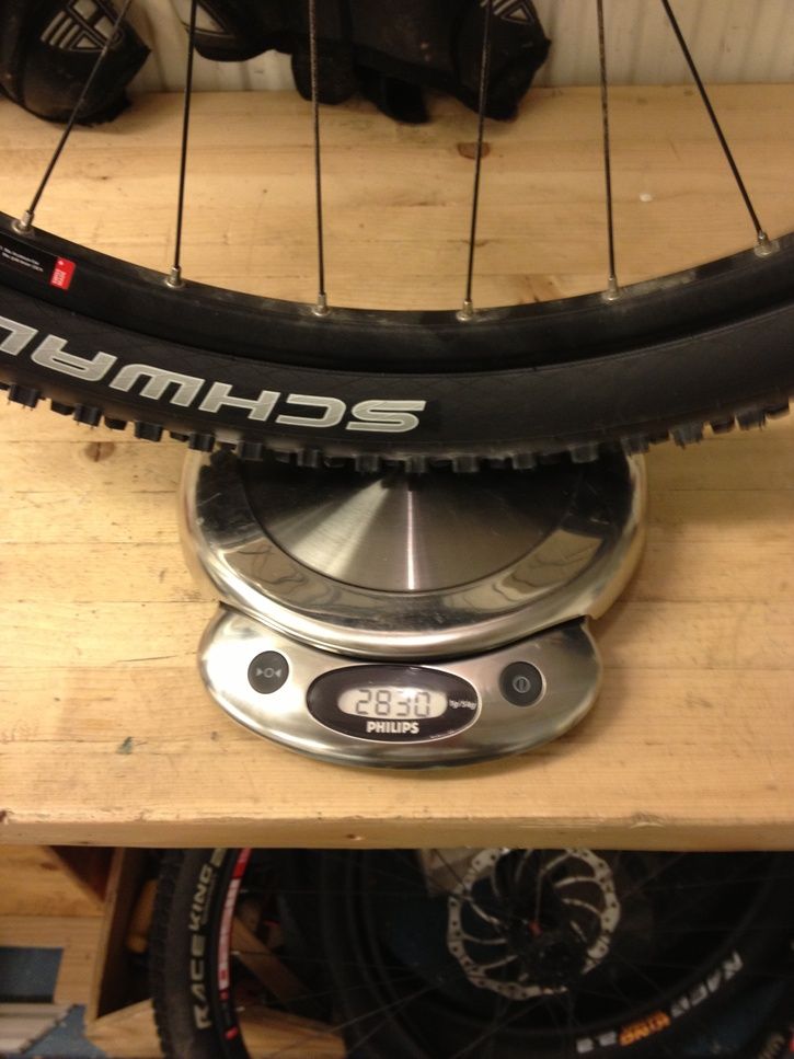

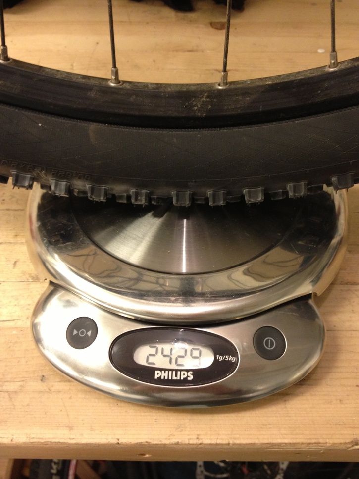

tänkte bygga nya hjul till nästa år då mina är riktiga betongklumpar.
framhjulet inkl. däck och bromsskiva väger ca 2.5 kg
bakhjulet inkl. däck kassett och bromsskiva 2.8 kg
tänkte iaf banta ner hjulen minst 1 kg helst om det går. jag har dock ganska snäv budget på 3000 kr max 3500 kr.

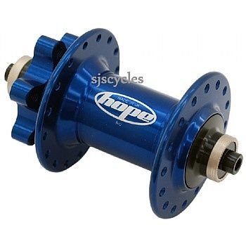

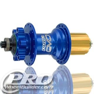

tänkte köpa hope pro evo 2 nav. 32hål hade jag tänkt men funderar på 28.
enligt bike24.de väger baknavet 302gram och framnavet 190 gram.
