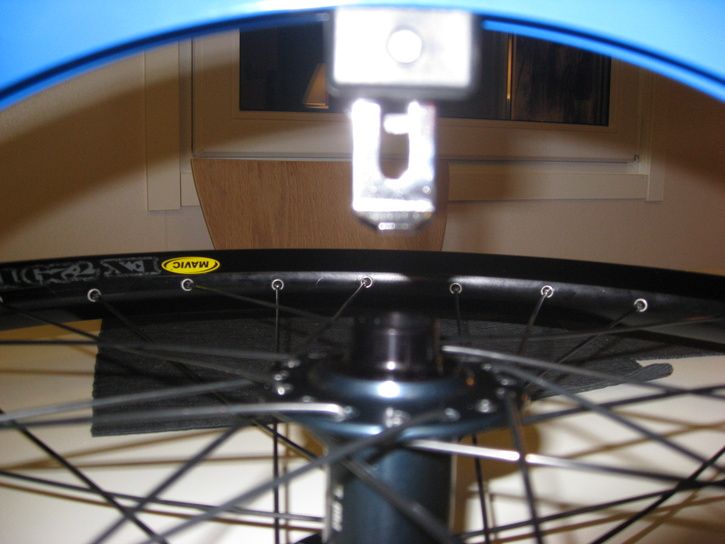

Nu ska vi se här, har fotat mina båda fälgar.
Det rör sig om open pro 32H Svart, inköpta från Bike24 denna veckan.
Framhjulet som jag försökte sätta ekrarna på (ska göra om)
Samma fast närmare
Den oanvända fälgen
Det första hålet till vänster på bilden är det Sheldon menar att jag ska sätta leading spoke i. Men det pekar ju mot vänster sida, så då sätter jag i nästa hål.

Nej, båda dom är "rätt" enligt min mening. Tredjehål moturs blir driv eker, först är "leading" om man titta ner från ovan ( fälg horizontal).

Ja det funkar när man gör som du säger Spoke, kör enligt den modellen nu. Jag misstänker att Sheldons modell är för äldre fälgar.

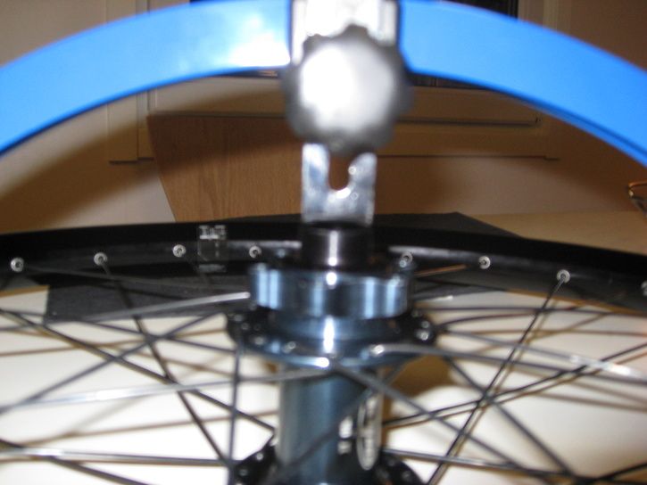

Dishing:
Hej alla håller på och bygger mitt nya framhjul, men har problem med dishing.
Jag bygger på hope pro 2 nav med skivbroms, men jag får c:a 2cm skillnad i dish på drivsidan mot icke drivsida(dvs 2 cm luft på ickedrivsia). Det är inte nått specialfall som gäller för hubbar för disk bromsar. Börjar bli så att jag ej kan justera nipplarna mycket mer.
> (ska göra om)
> http://www.haljestam.se/falg/1.jpg
> Samma fast närmare
> http://www.haljestam.se/falg/2.jpg
> Den oanvända fälgen
> http://www.haljestam.se/falg/3.jpg
Hjulbyggartråden
Jag skrev tidigare att jag hade dishing problem, jag såg att jag hade byggt lite fel.
Så rev isär hela bygget, byggde exakt som Sheldon beskriver, jag har nu jämfört mot ett annat fabriks byggt hjul och ekringen är identiskt.
Som sagt jag har fortfarande extrema dishing problem, nån som har nått tips. 1.4 cm skillnaden, vilket borde betyda att jag behöver dra hjulet 0.7cm.
det är ett framhjul.
Här ser vi icke drivsida
IMG_0735.JPG ht=544
Här ser vi drivsida
IMG_0736.JPG ht=544

Är det inte bara att släppa ett varv hela vägen på ena sidan och dra ett varv hela vägen på andra sidan tills det blir rätt?
Hjulbyggartråden
etnica, vad har du för spänning på höger respekive vänster sida? Högersidan måste varar lösare för att få centreringen rätt.
Hjulbyggartråden
Hej,
det var mina nuubie skills. Enligt park tools dishing manual så skulle man spänna på den sidan som det var för kort. Det är ju helt tvärtom.
Nu har jag ett hjul som diffar 2mm i sidled, lyckas ej få det helt true. Men är väll omöjligt.
Sen så diffar det c:a 1-1,5mm i vertikalen. Hur viktigt är det att ha denna exakt ?
Snitt Spänning drivsida: 640 Newton
Snitt Spänning icke drivsida(disc sida): 940 Newton
Har diskuterat i andra trådar där folk pratat om upp till 1300 Newton, men vet inte om detta kommer lyckas.
Jag måste dock få upp spänningen på drivsidan. Jag har ganska jämn spänning på ekrarna för varje sida, men ekrarna har inte exakt samma spänning hur viktigt är detta egentligen ?
Jag antar även att det är förväntat att det även är stor skillnad i spänning mellan de olika sidorna på disc hubbar(som syns från mina mätningar ovan)?
Hjulbyggartråden
Du har jobbade många timmar på den hjul nu.... Tid för den och du att vila: men först, drop av olja på eyelet/nippel och sen ordentligt "massage". Låter hjul står för dagen, vet inte om det hjälper hjul men du kommer mår bättre att kommer tillbaks med färsk ögon.
När du sätter igång igen, börja med riktning i sidled följa den "släpp-spänn" model så att du inte påverkar "roundness". När det börja blir rakare kan du kolla "roundness" samtidigt som "true" och spänn eller släpp bara en sid.
Fortsätta med roundness truing.
Massage mellan varje pass (helt varv av hjul)
När du är nöjde ( 0.2mm i true 0.5mm i round på mtb - är min tummregel), kolla dish och spänning. Med dom siffror du skrev skulle ett halv-hel varv till på bromssiden funker bra när det gäller spänning.... Men högersid dishing kommer påverkas mer än vänster ( dvs fälgen flyttar till höger) om du vrid nipplar likadan på båda sid pga "bracing-angle"... Så tar det försiktig och tänk genom hur och var du ska flyttar fälg.
Lycka till!

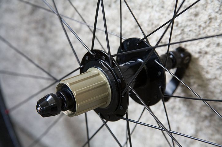

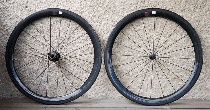

Hjulbyggartråden

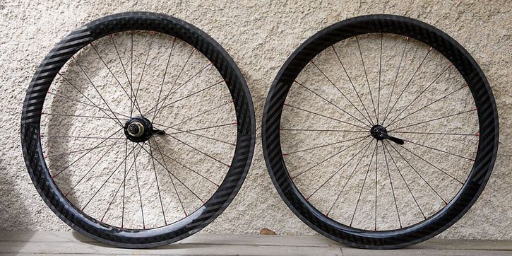

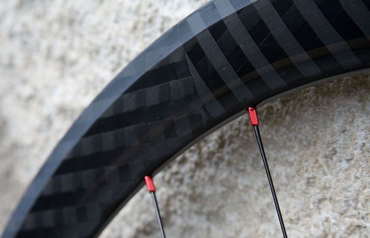

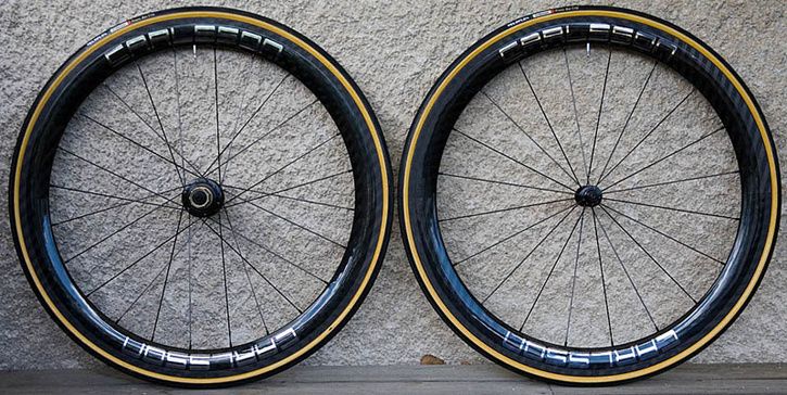

Hur ser årets happy-kina-hjul ut?
I ren tristess funderar jag att prova på att bygga ett par till racern.
10-delat Shimano, kanttråd. 40/50mm-profil.
Hur bygger man ett sådant hjul mest prisvärt?
Hjulbyggartråden
Vet inte, men här kommer några förslag:
50mm kanttrådsfälgar, nån typ av Chosen-nav och Pillar aeroekrar 20/24, 1488g:
Carlsson-C50-kanttrd1-800.jpg ht=382
50mm tubfälgar, Chosen-nav, Sapim CX-Ray, egen logga, 20/24, 1250g:
Carlsson-T50-20-24.jpg ht=364
50 mm tubfälgar, Chosen-nav, DT Comp/Rev, 24/28, 1280g:
Carlsson-T50-24-28-800.jpg ht=362
Detaljer:
Carlsson-T50-24h-fram-800.jpg ht=466
Carlsson-T50-28h-bak-800.jpg ht=483
Som sagt, förslag.
Det finns ju fler varianter på ffa nav som man kan välja.
Novatec och Circus Monkey är ju populära budgetalternativ.
[Edit] La till vikter på hjulparen.

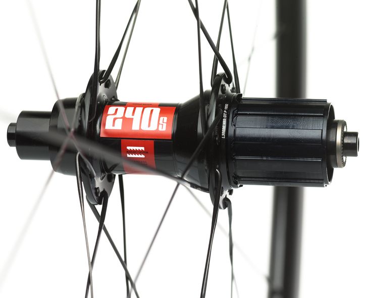

Bifogad bild illistruerar, för mig, det "nya sättet" att ekra, man ser här att ekrarna verkar vara "ansträngda" redan i "viloläge" och att det nästan blir vikta av trycket från de andra ekrarna.
På gamla cyklar så verkar man ha lagt ekrarna på "andra sidan" om varandra jämfört med bilden, så att ekrarna inte trycker mot varandra men ändå korsar varandra om man tittar på hjulet från sidan.
Jag kan inget om att bygga hjul jag tycker bara det är häftigt och försöker bygga ett eget hjulpar själv just nu och har uppmärksammat detta, därför blev jag nyfiken av det som thomasoj... skrev.

Det där ser väl inte annorlunda ut. Skillnaden på bilden är att det är tvåkors och få ekrar. Då hamnar det flätade korset närmare navet och ekrarna spänner lite mer mot varandra.
