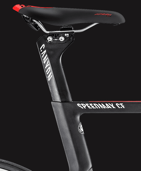

Det som gäller här är en Canyon Speedmax CF. En kolfiber tempohoj för triathlon.
http://www.canyon.com/_se/triathlonbikes/series/speedmax-cf-tria.html
Integrerad sadelklämma i nederkant.
Lite specialfäste i överkant vilket gör att ditt förslag på pryl där "eketjall" inte fungerar.
Att svetsa ihop två sadelstolpar låter inte som grejen heller då vi pratar kolfiber.
Bifogar bild på just partiet med sadelstolpen.

en mekanisk verkstad - eller du själv om du är lite finurlig - ordnar väl lätt ngn anordning att sätta i sadelklämman som i sin tur har en "ny" sadelklämma" högre upp.

Med den där stolpen så krävs väl inte så mycket mer än två "plattjärn" (i valfritt material) som flyttar upp de två horisontella hålen.
Ja, inte riktigt "bara" två plattjärn, dom måste väl böjas till lite så dom inte blir längre isär än originalstolpen är bred, men ändå.
Betydligt enklare konstruktion än att göra nya rails till sadeln.

En bra idé att med att göra en förläning på mellanstycket där med "två plattjärn". En svart lackerad fräst aluminiumbut där kanske skulle kunna fungera. Och det borde man ju kunna göra någorlunda aero :-)
