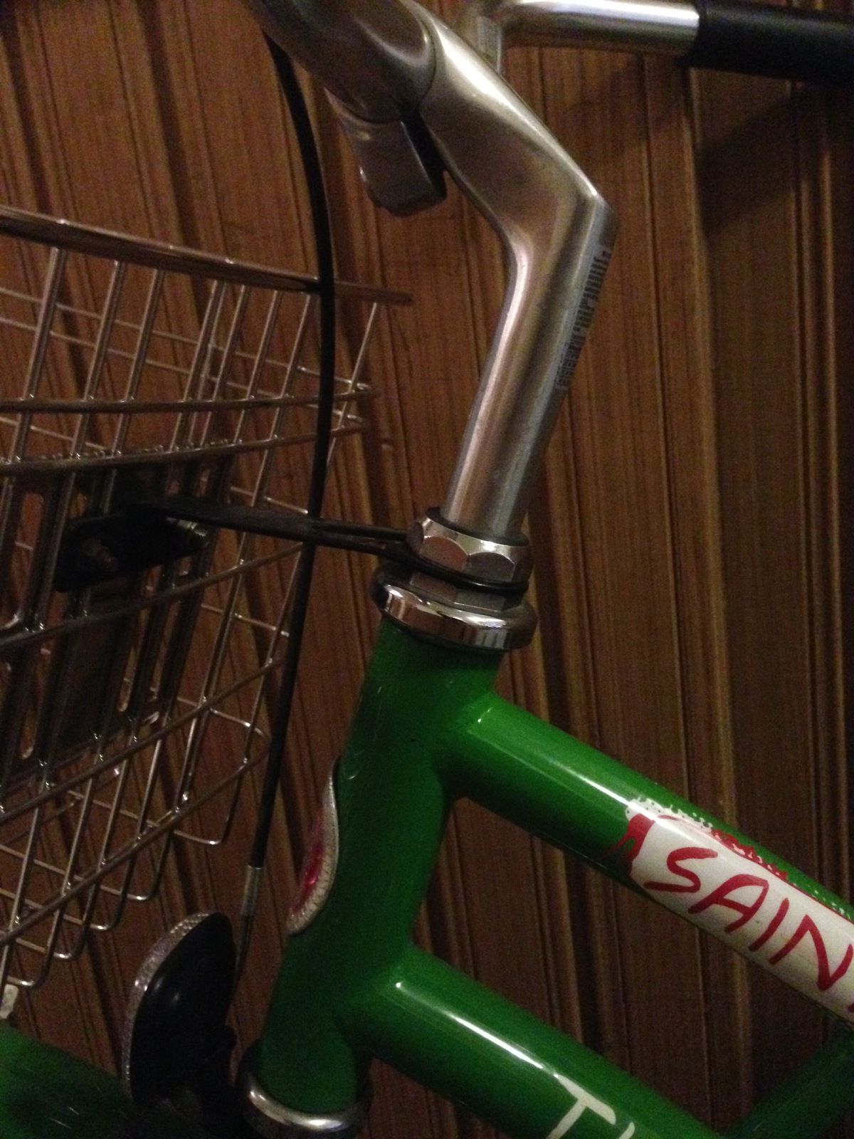

1. Går det att höja styret på denna cykel?
2. Om ja, hur gör man? Är det insex eller jätteskiftnyckel eller bägge?
Tack!

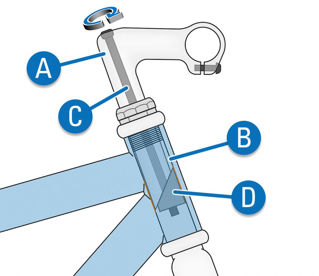

Insex, INTE jätteskiftnyckel. Gör som Emmer föreslår.
Men titta efter en markering för minsta rekommenderade instick. Dyker det upp en linje, så sänk stammen tills linjen försvinner. Säkrast är att dra ur hela och titta efter. Finns ingen markering, se till att du har minst 5 cm instick.
Höja styret på damcykel
Förtydligar lite: Styrstammen spänns fast i gaffelröret med en kona underifrån. Den lossas genom att man skruvar upp insexskruven ca en centimeter. Sedan slår man ned skruven med en klubba eller försiktigt med en hammare. Då släpper konan och styrstammen kan flyttas till önskat läge och dras fast igen.
Den stora muttern håller gaffeln och styrlagren på plats och behöver inte röras för detta jobb.
det kan vara en kil som på nlc:s bild, eller kona. särskilt om det är det kona kan föreslagna 1cm backning av skruven vara för mycket. risken om man backat ur i mesta laget är att man slår sönder gängorna.
man kan också tappa konan/kilen ner i röret.
kona är ofta aluminium, kilen vanligen gjutgods av stål.
