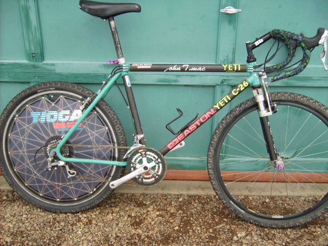

Luke kolla om du kan hitta en sån här, den har alla rätt tydligen.

Ok, vi säger så. Det låter jättebra. Konstigt att jag aldrig upplevt varken den där omtalade motsträvighetne eller självstyrningen som ju båda låter rätt otrevligt. Någon borde verkligen säga till de här korkskallarna som driver utvecklingen framåt att det bara är slöseri med tid och resurser
Det beror på att den inte existerar, sjävstyrningen alltså. Hade man byggt en XC-hoj med 64 grader HA och cyklat i 7 km/h så visst.
Det går utmärkt att köra till jobbet i en Volvo 142, det finns även de som tycker att en 142 faktiskt är den absolut bästa bilen som tillverkats. Precis som man kan tycka att en Cube från 2006 är den bästa cykeln som finns och är den heliga graalen, men så finns det andra som rört sig förbi stötstänger, styrsnäckor och gammelgeo och insett fördelarna med utveckling.
Thrill Hill ovan är en utmärkt XC cykel, den är lite konservativ i geometrin men har utvecklats på de viktigare punkterna. Jag har haft den gamla modellen som hade en del svagheter i geometrin.
Visa bilaga 404106
ja det branta sadelröret och långa framändan faller säkert herrarna i smaken : )
