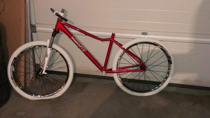

Håller på att bygga ihop en cykel åt frun så vi kan komma ut tillsammans.
Har inköpt en ram med "woman geometry" från evanscycles.
Ska ju tydligen ge en lägre ram som ger mer upprätt position. Den verkar lovande så sett.
Frågan är bara hur man nu tänker gällande längd på vevarmar åt henne?
Hennes ben är inte mycket kortare än mina?
Kör själv med 175mm-vevar och tycker det funkar prima.
Hur stor skillnad gör det med 170-vevar?
Vad har era fruar för vevar?

Däcken heter Geax Saguaro, köpta beg här på köp & sälj, så vet inte var de finns att få tag på tyvärr.

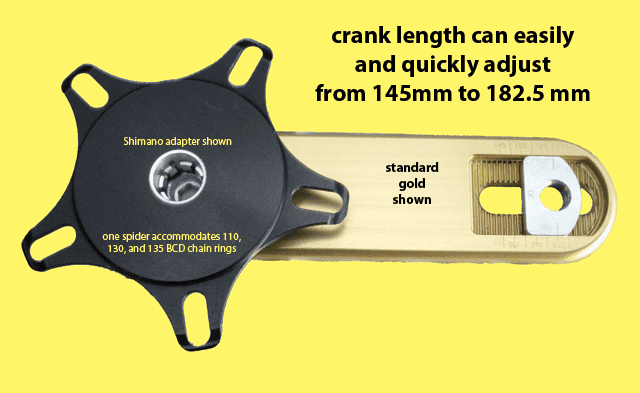

Vevarmslängden bör vara 21 till 21.16 % av benlängden.
I allafall om man tror att vevarmslängden bör vara proportionell mot benlängden.
Läs denna sida med länkar:http://zinncycles.com/Zinn/index.php/components/custom-cranks
Själv borde jag då åka med 195 - 200mm vevar. Tyvärr skulle jag då behöva nya ramar förutom vevar för att inte släpa fötterna i backen för jämnan.
En vacker dag kanske jag slår till på ett par 180mm :)
/S
> benlängden.
> Läs denna sida med
> nents/custom-cranks
> jämnan.
> 180mm :)
> /S
I mitt experiment valde jag att sätta ett 180mm SRAM Apex compactvevparti på min pendlare. Tyvärr verkar de ha slutat tillverka dem och alla alternativ jag tittat på har varit för dyra för att bara testa hur det känns.
