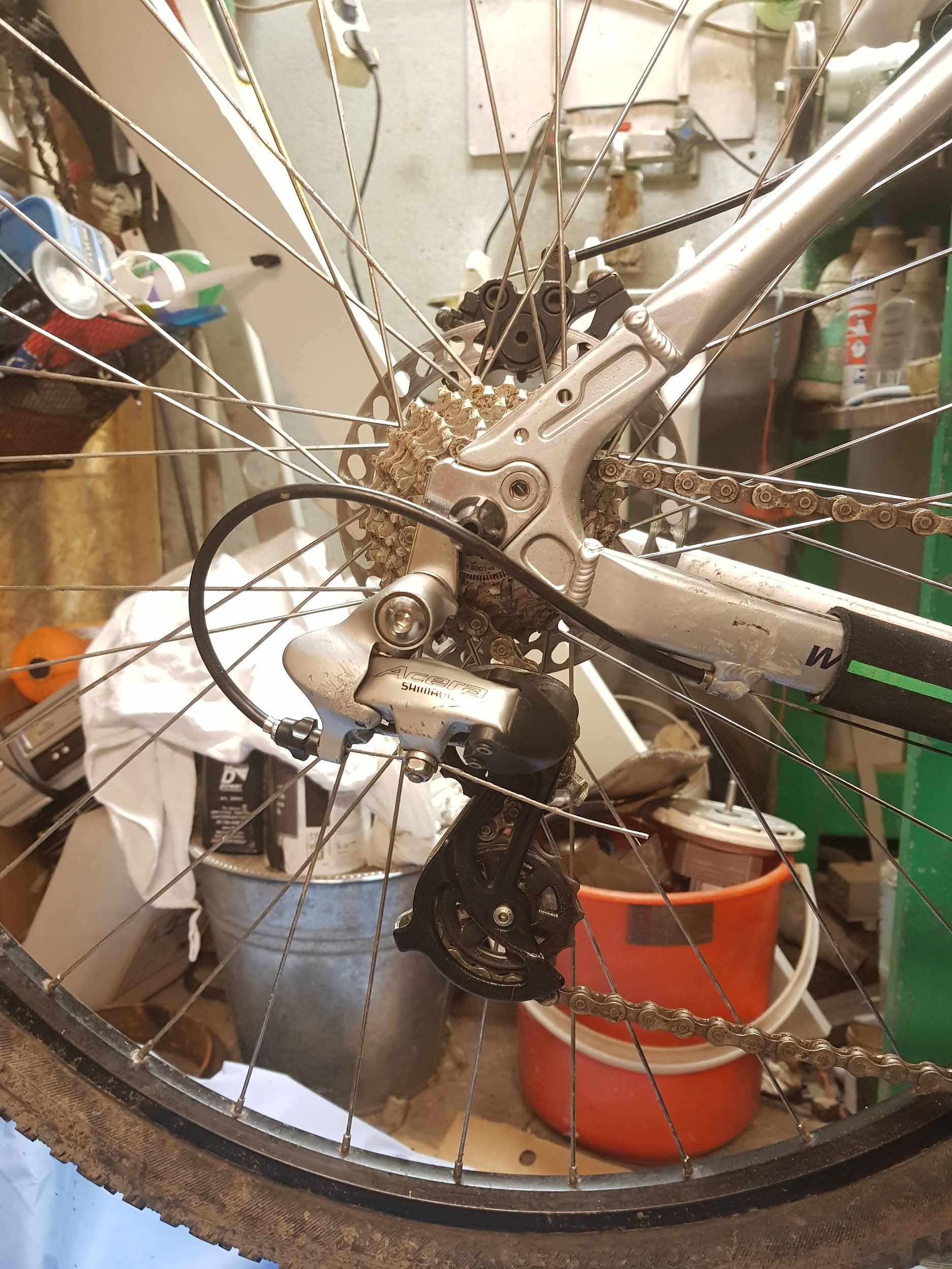

Provat era knep ah förutom vxl örat då, och nu går vxl i från litet drev till stor som jag önskar men tillbaka går enbart dom första tre sen fastnar den och trycker du igen hoppar den två.

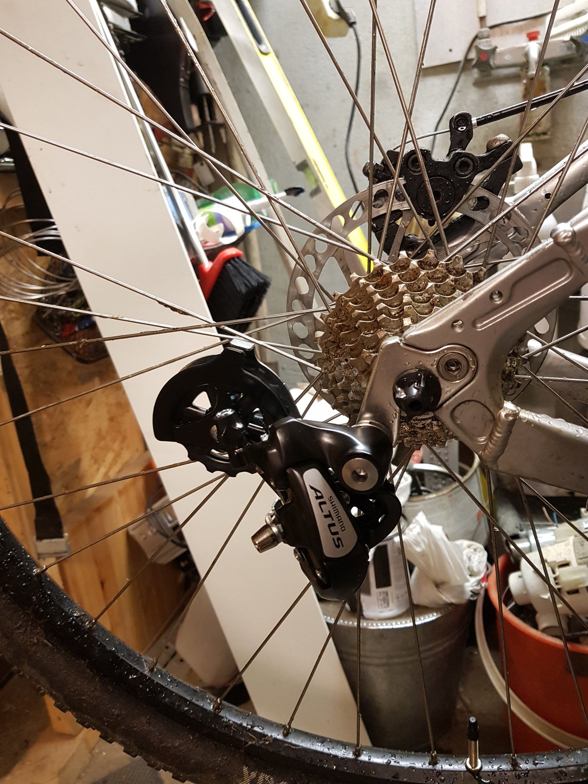

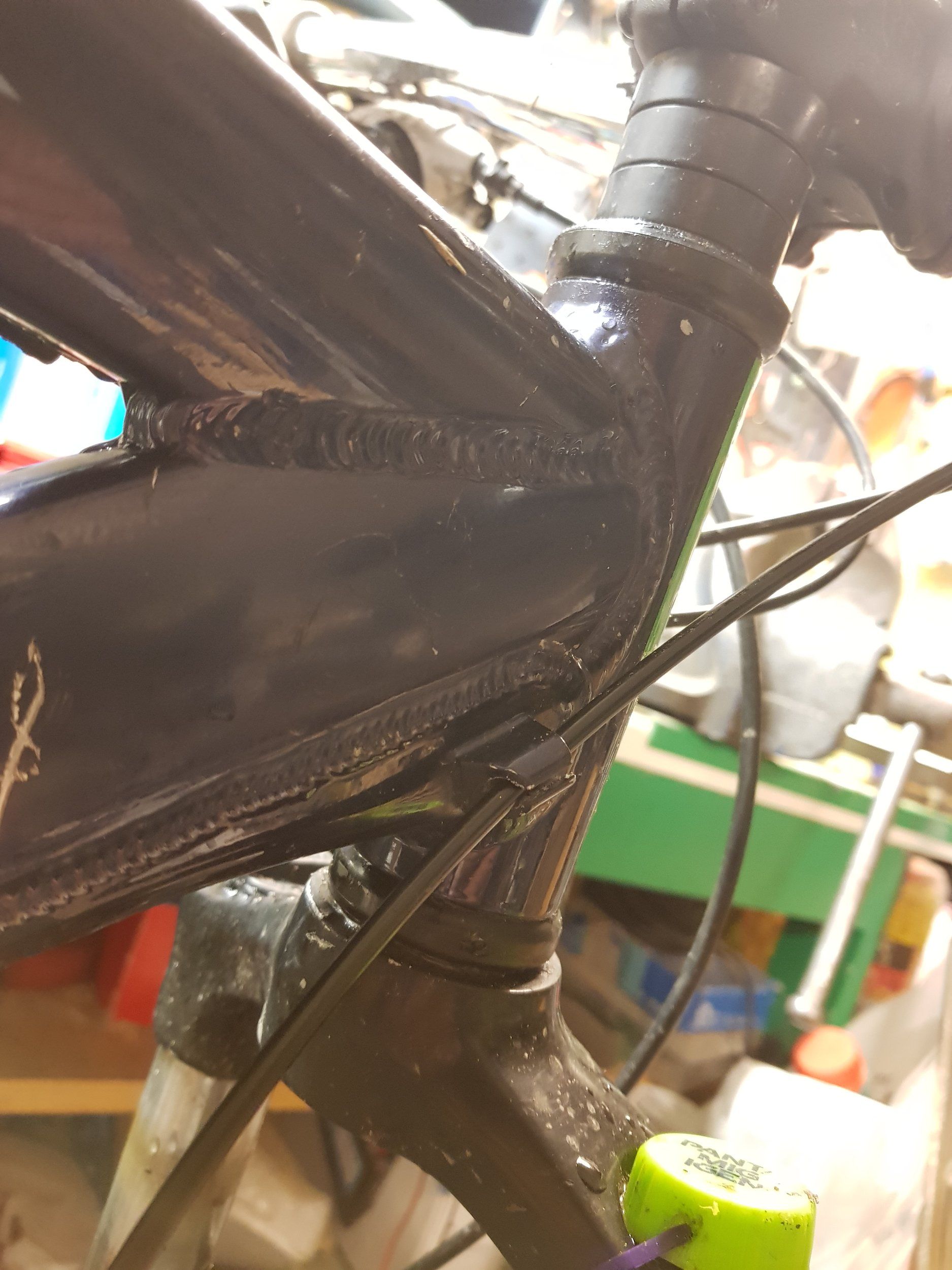

Tog en bild på vxl föraren och dragningen i ramen jag tror kan ställa till det när det blir lerigt.

Du har en rejält snäv loop så om vajern eller höljet dessutom är lite slitet så är det inte konstigt om det blir för hög friktion vid växling till mindre drev. Som många har sagt så går det att testa genom att lossa vajern från bakväxeln, hålla den mellan fingertopparna och känna hur det känns när man växlar. Har du inte redan rengjort under vevlagerhuset så gör det också.
Hur bra växling kan man förvänta sig?
Kollade en gång till på bilden. Vajern har fransat upp sig lite och om det pågår även lite längre in är det en källa till problem. Som den ser ut så kan den fungera, men om något mer är halvdant så passerar det gränsen till sist.
Jag tror inte växelörat är problemet om jag ska vara ärlig, har haft rejält krokiga sådana förr och fått det att lira med 7- och 8-delat. Lera där under har inte heller varit ett problem för mig.
Tycker loopen av höljet till bakväxeln ser okish ut också, definitivt inte för långt, men inte katastrofkort heller.

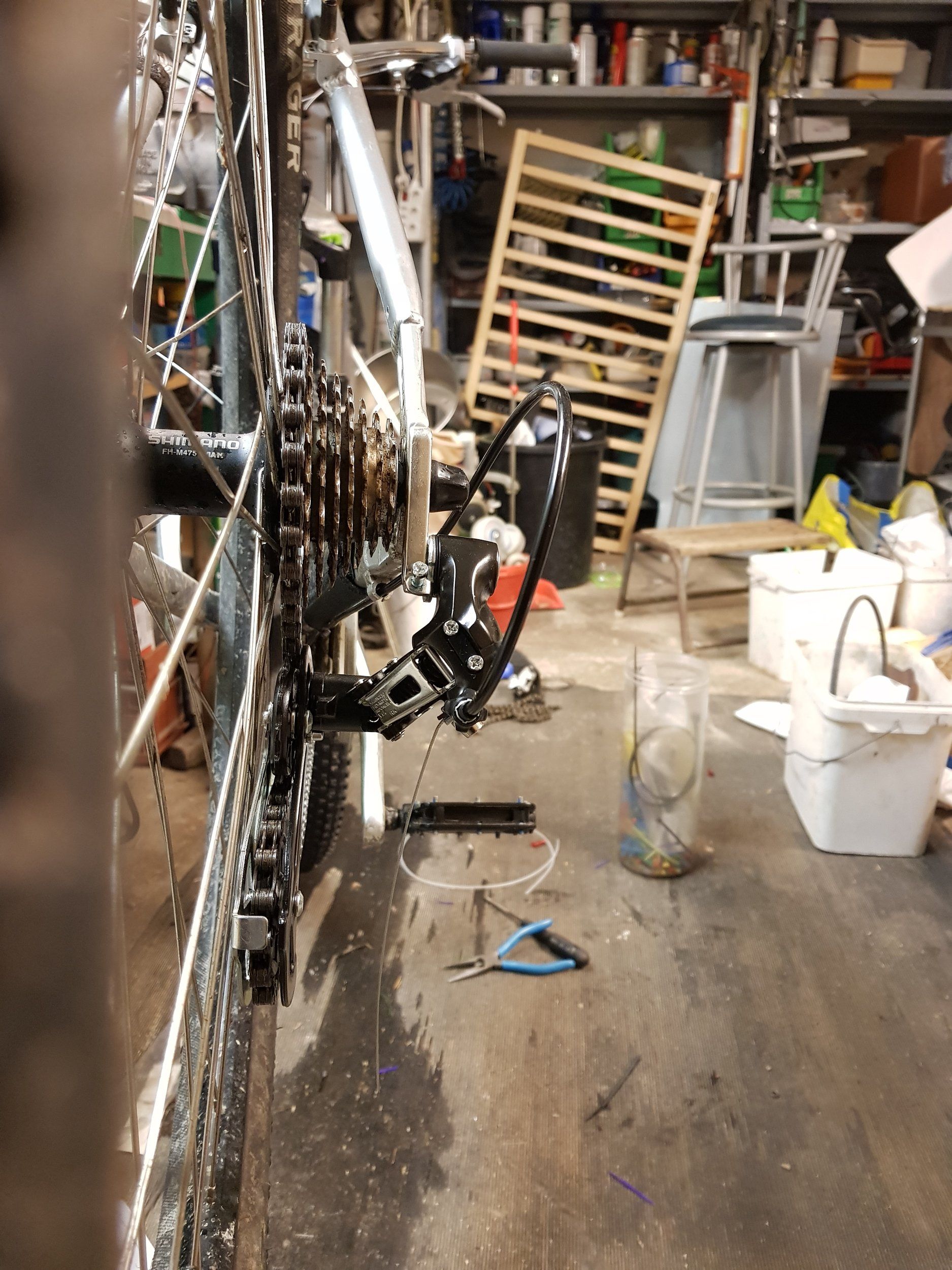

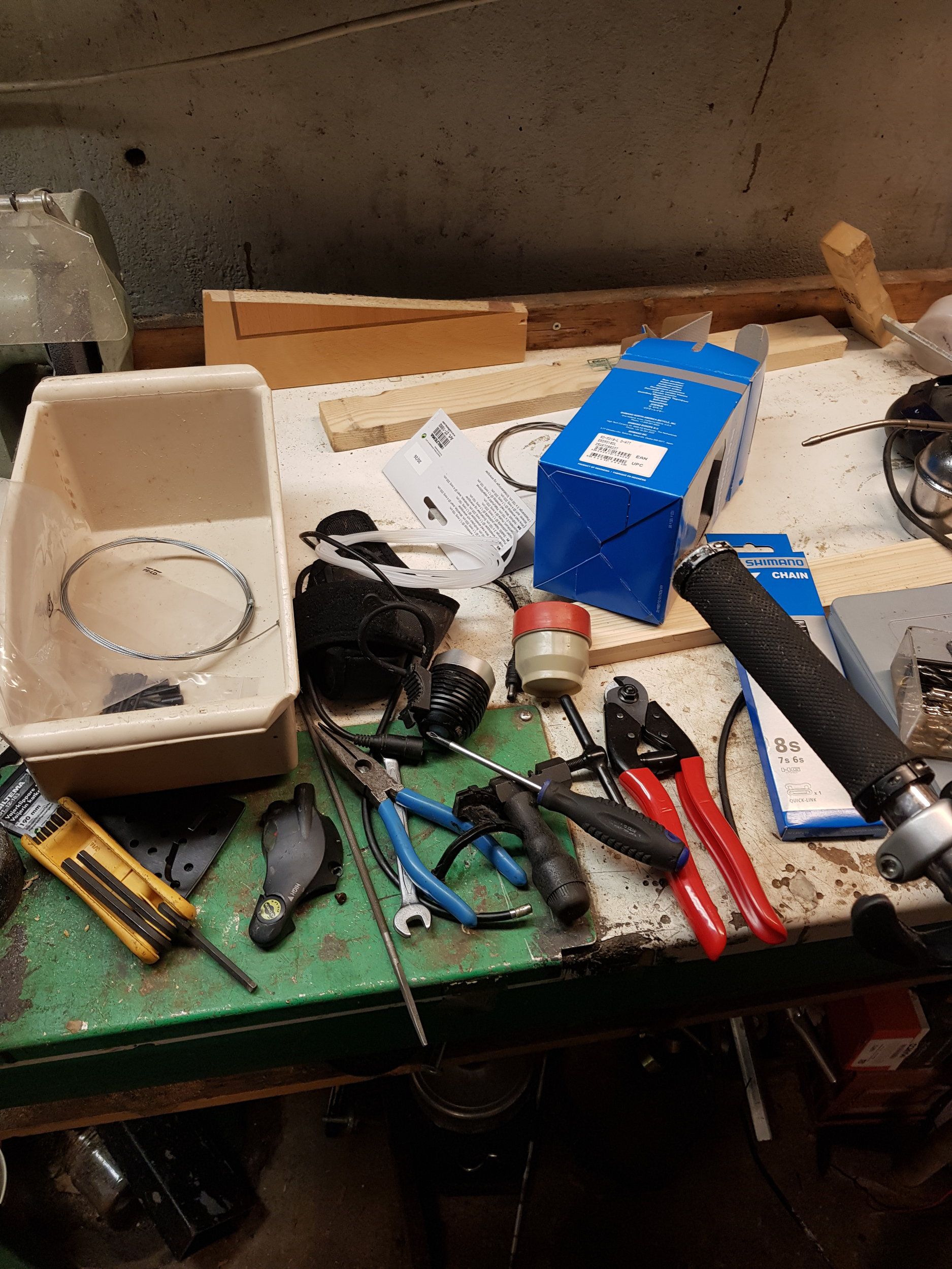

Så efter o köpt en ny bakväxel på forumet och skaffat nya vajrar och höljen samt dragit den i höje hela vägen OCH ny kedja ?? nu funkar alla vxl förutom lägsta (största drevet) vxl föraren pekar åt pipan och det där med krokigt vxl öra kanske är aktuellt endå...puh så hur riktar jag den utan o handla mer verktyg?

Du skriver i "låna verktyg-tråden" , om du inte riktat förut så tror jag säkert att verktygsinnehavaren gör det åt dig.
Det tar 5 min.

Allt gick vägen med vxl fick det riktigt bra tillsist fick låna och rikta örat så det lirade ?, har en fundering bara insett att mitt kasett är tämligen litet drevat för skogsbruk 11-30 såg denna och funderade ifall den fungerar med min vxl väljare (inser att jag enbart kommer ha 8vxl endå) har denna kedja

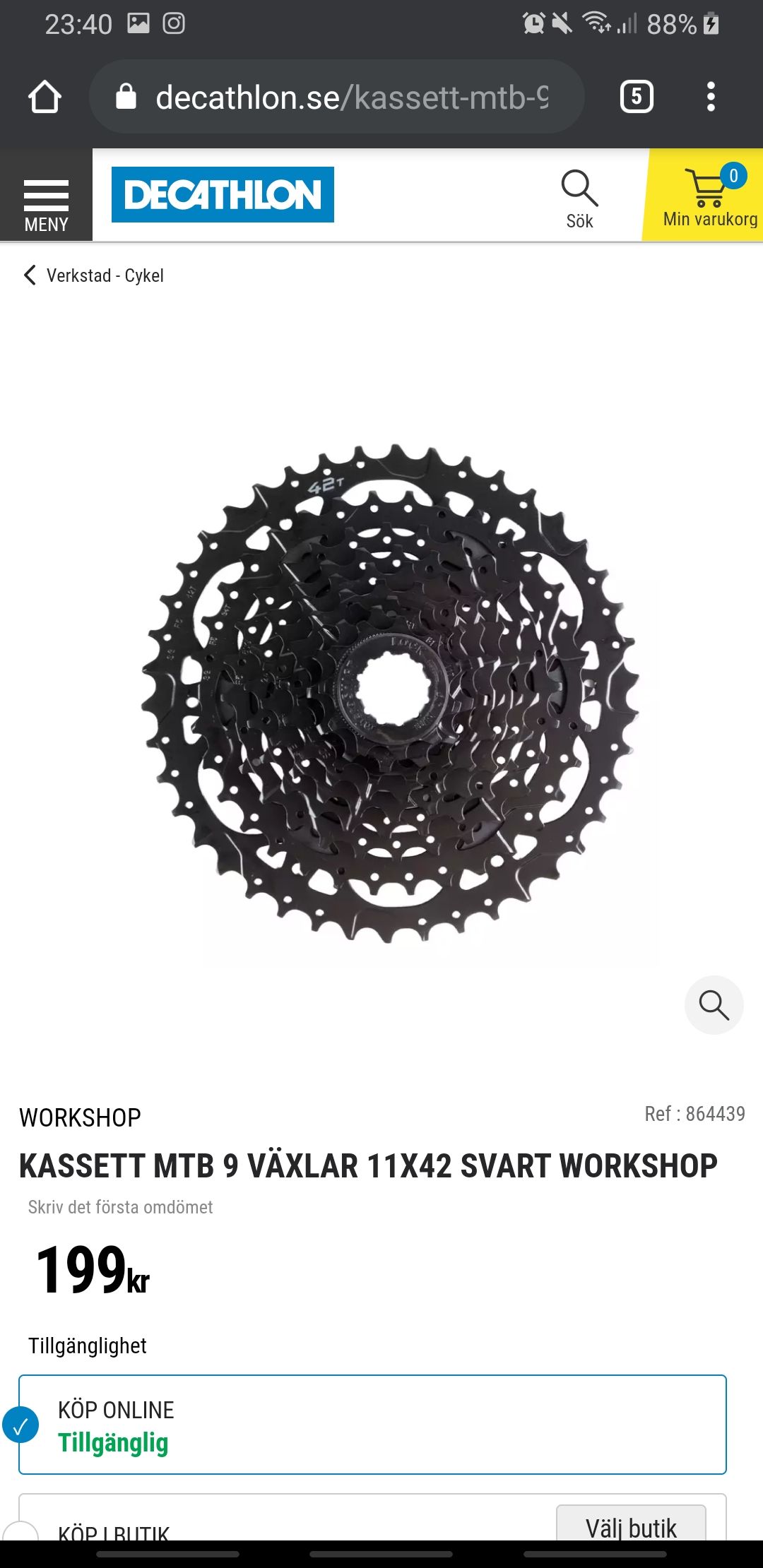

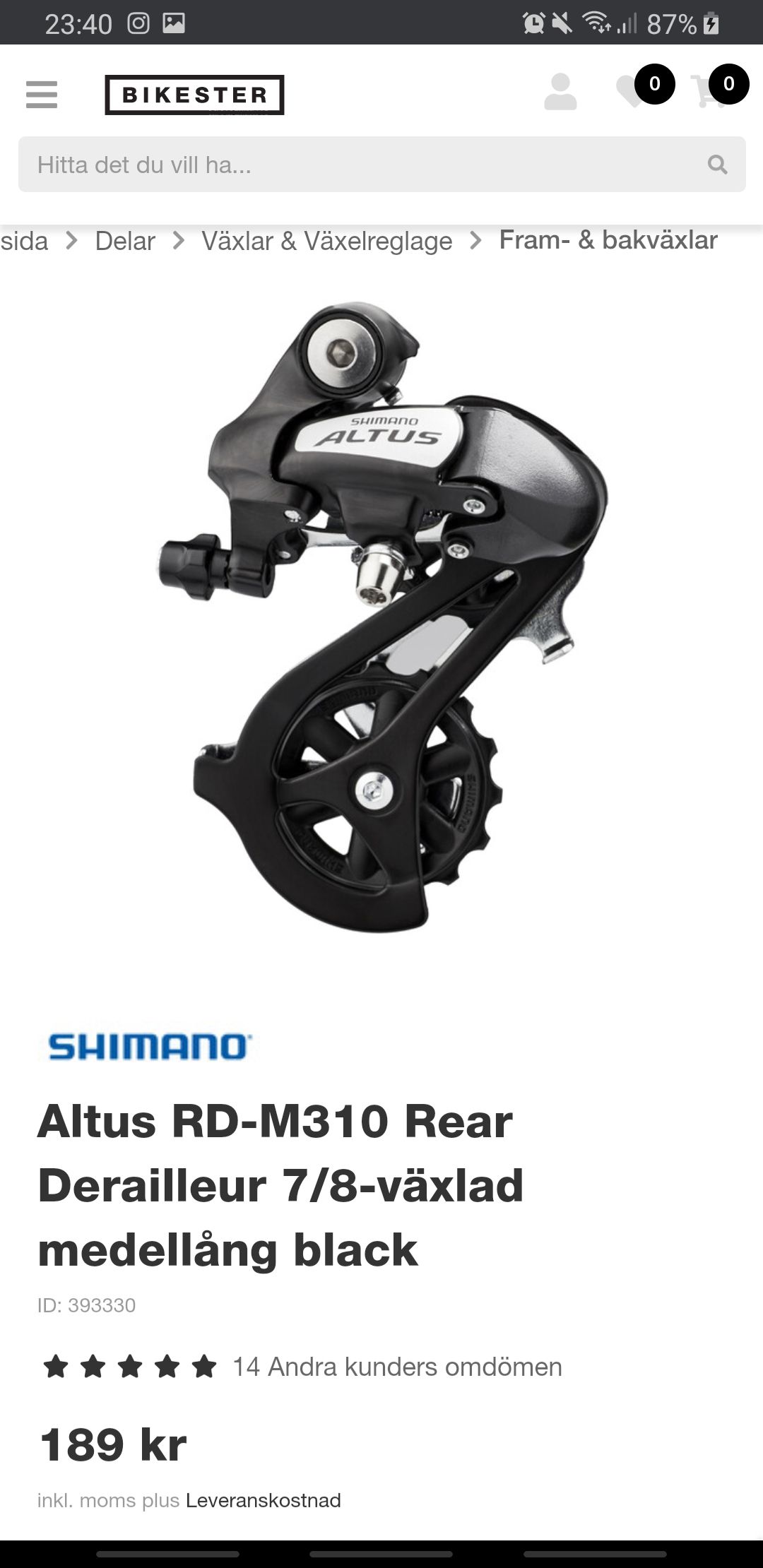

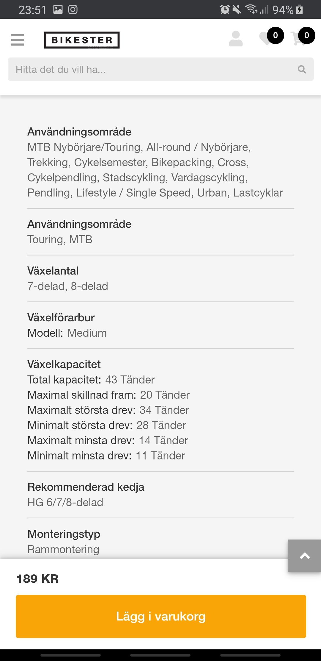

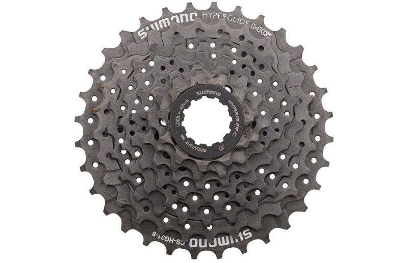

HG-40 SHIMANO (för 8vxl) behöver jag köpa en ny kedja? :/ har begränsat med medel nämligen.
bifogar bild på kasett och väljarn.

Det tror jag inte men du kan utan vidare byta till en 8s 11-34. Köpte precis en sån för 125 spänn tror jag det var.
Mer det så tror jag blir lite mer pengar och byte av allt

Om du idag har 2- eller 3-växlat fram vet jag inte om du vinner så mycket att gå till 11-34 från 11-30, men egen erfarenhet är ju det bästa så testa. Alltid kul att prova sig fram!
CS-HG31 har lite udda utväxling (saxat från https://www.bike-discount.de/en/buy/shimano-cs-hg31-8-speed-cassette-838171):
  • 11-30 (11-13-15-17-20-23-26-30 teeth)
  • 11-32 (11-13-15-18-21-24-28-32 teeth)
  • 11-34 (11-13-15-17-20-23-26-34 teeth)
D.v.s. 11-34 kassetten har ett nästintill gigantiskt hopp till lättast växeln, vissa gillar det, andra hatar det. Återigen, prova!
