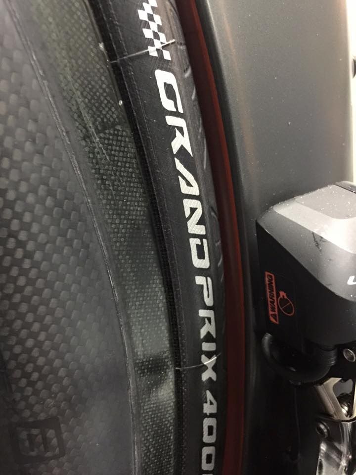

Jag har en Cannondale Supersix EVO och tänkte beställa nya hjul. Jag mäter 32 mm på smalaste stället. Hur brett vågar man gå? Tänker att man måste ha utrymme för viss flex i hjulet.

Ven får du nog fundera på om du mäter rätt (centrerat). Det ser inte så ut, men hur det är vet bara du. Jag skulle mätt minsta frigång runt en fälg med rätt dish...
Hur breda däck/fälgar får man plats med på sin LVG?
Bilden ljuger lite, jag har mätt med hjul och det landar på runt 31-32 mm. Har lite dåliga erfarenheter att däcken skavt på kedjestagen när jag kört 25mm conti GP4000s på 24mm-fälg som landade på 28mm monterade. En annan ram med någon mindre utrymme, men finns det någon gyllene regel för hur mycket utrymme man bör ha på sidorna?
